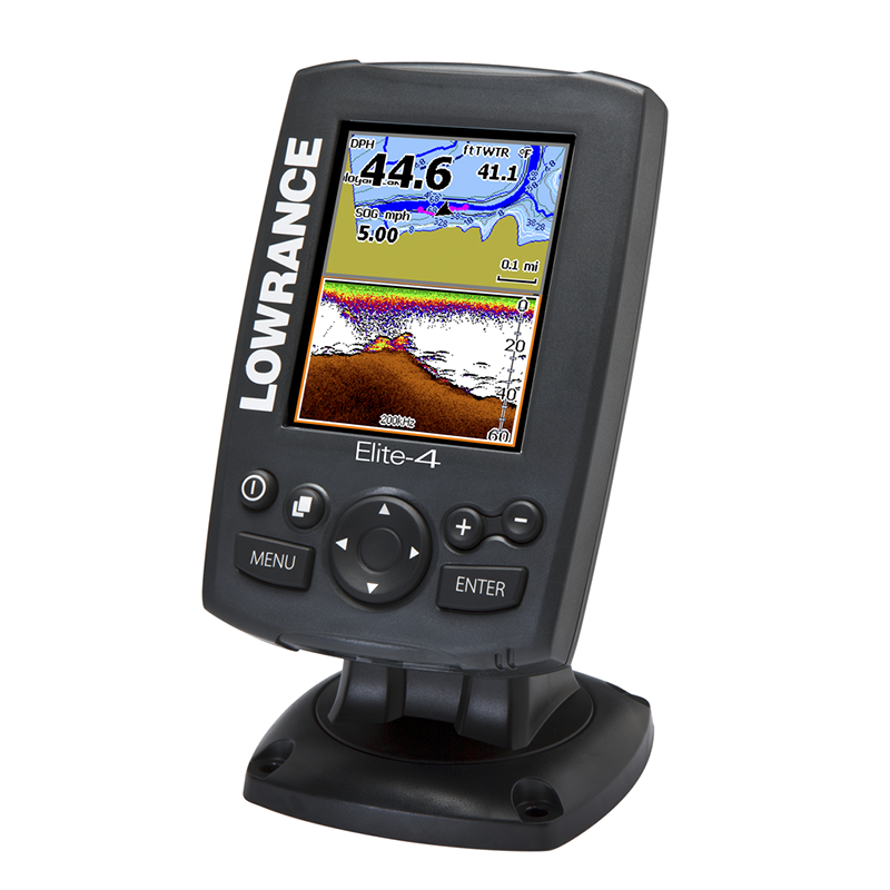

такой эхо?

Допис від logvinenko Переглянути допис
такой эхо?
да только HDI

Тогда для этого эха нормально.
Периодически такое происходит.
лечится диапазоном глубин в ручную выставляйте глубину.
на ellitte TI таже фигня...
