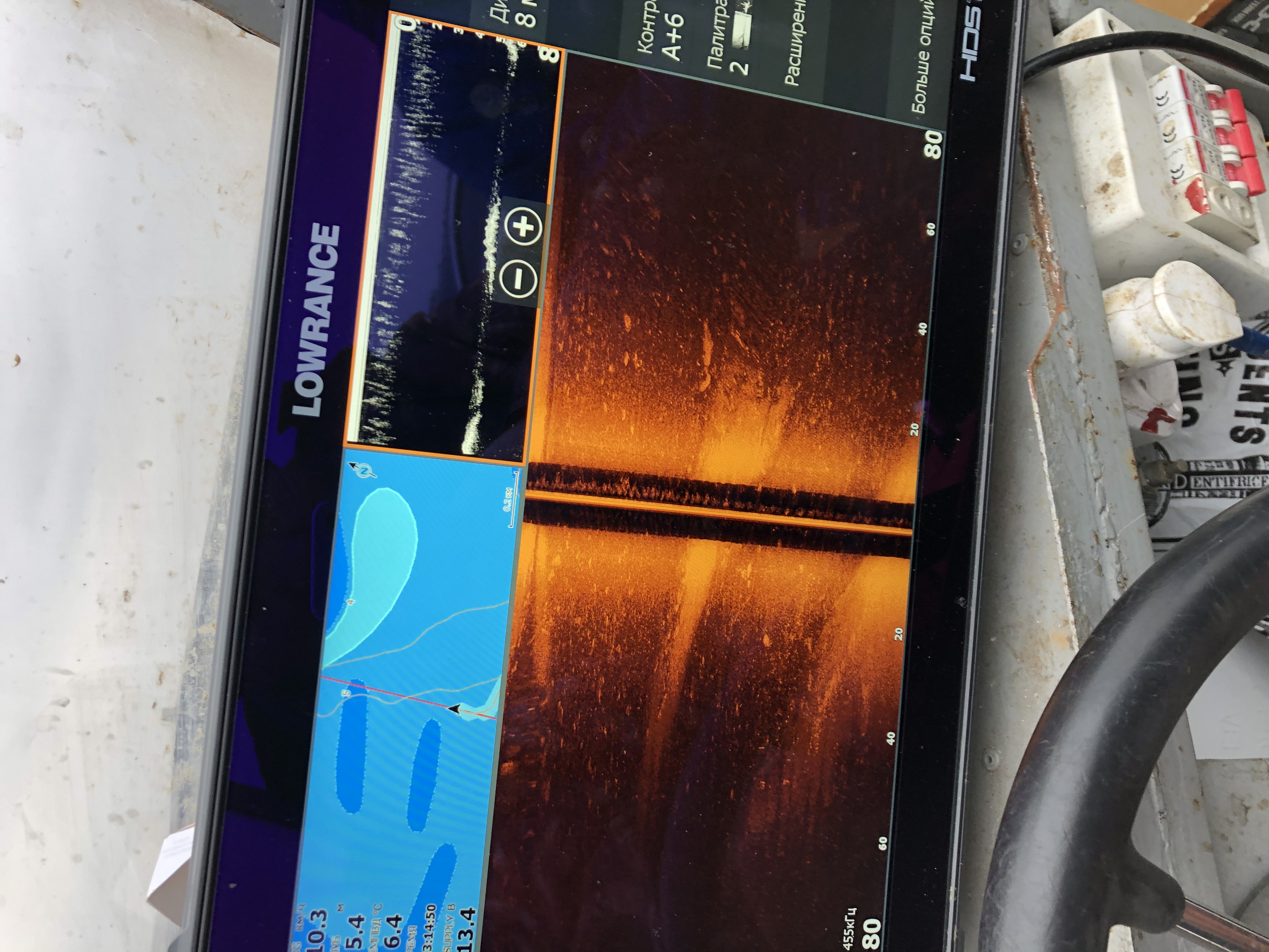

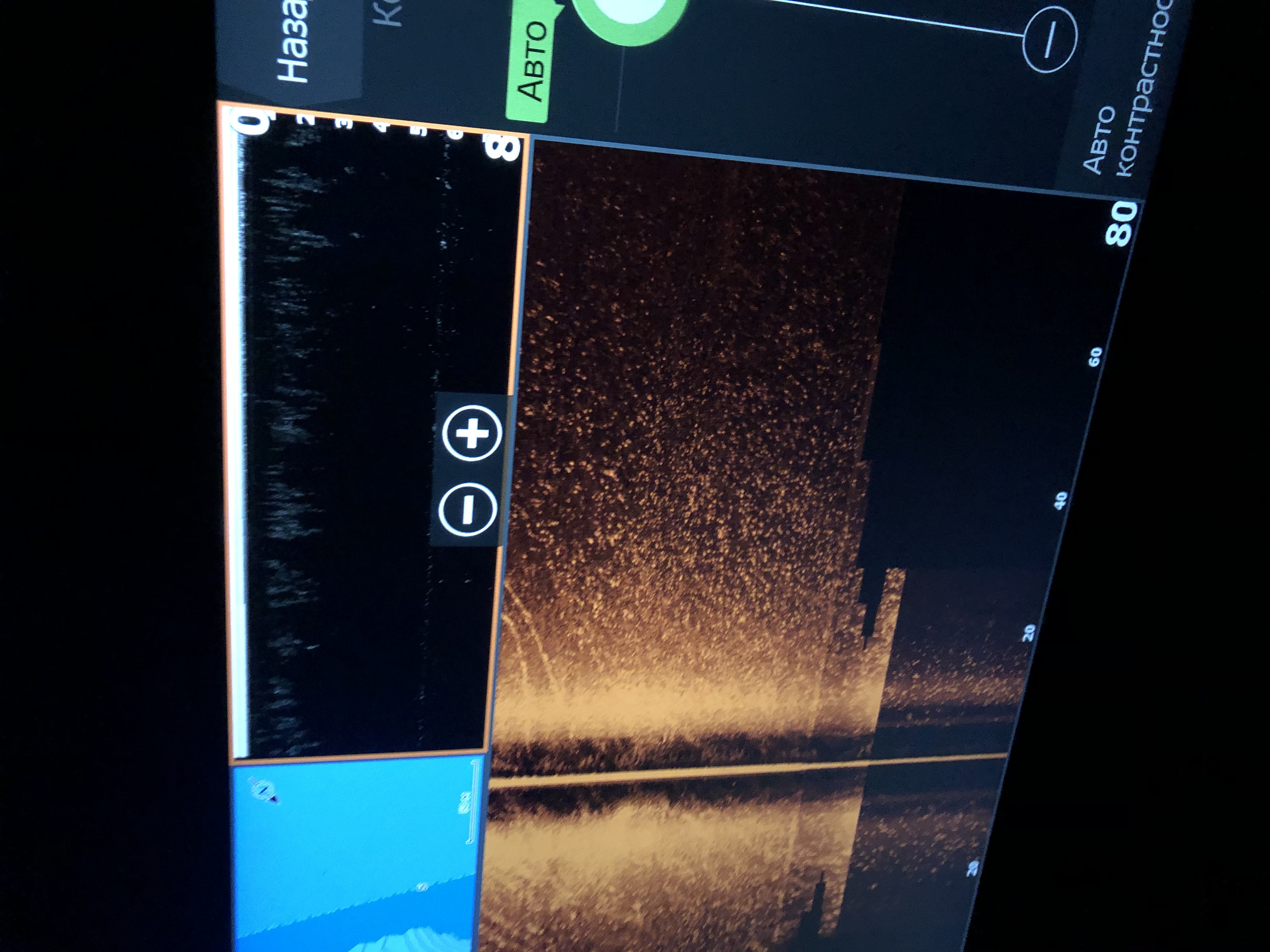

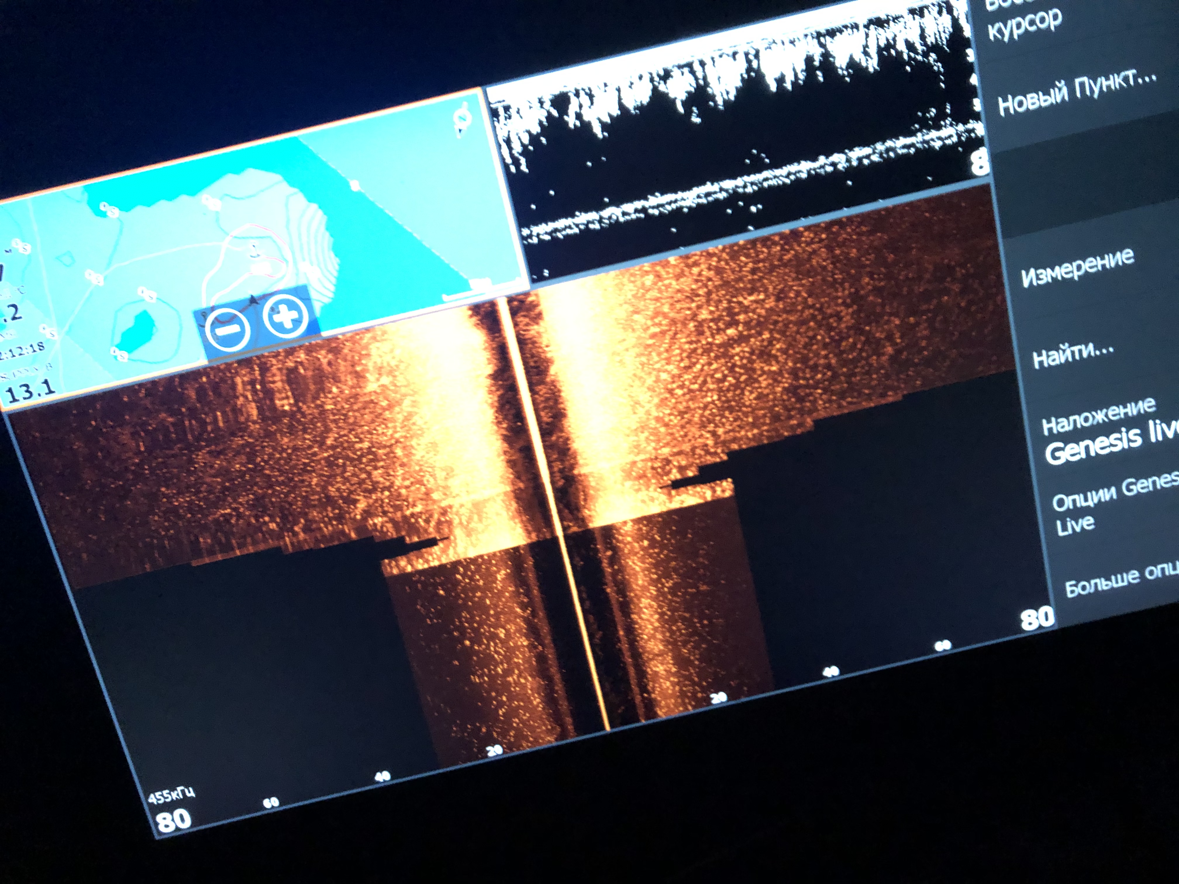

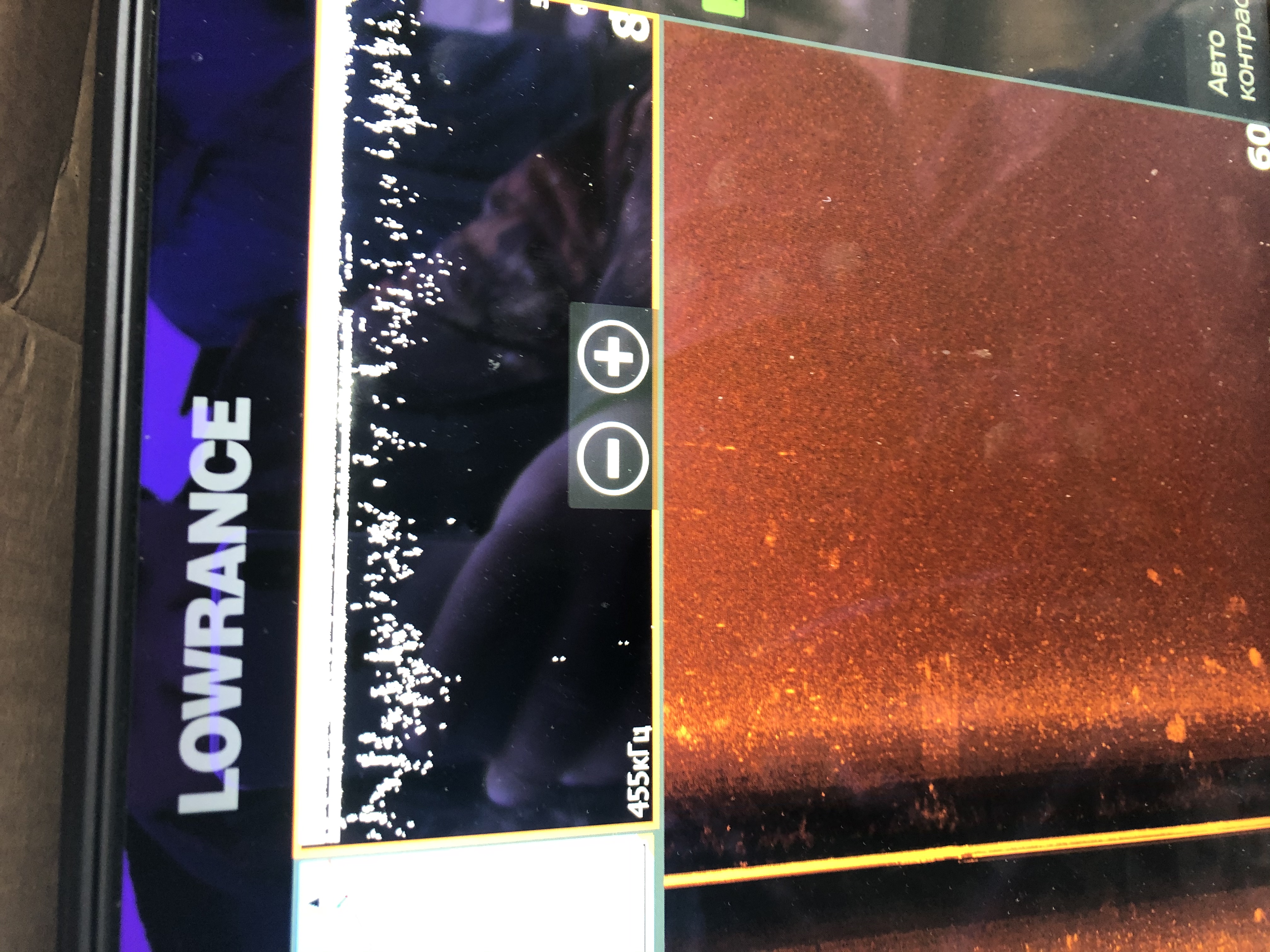

Восклицание Проблема HDS live не работает downscan
Добрый вечер пол года не могу решить проблему не корректно работает толи датчик толи эхолот ! В двух слова до этого был hds 9gen3 все отлично никаких проблем ! Сейчас взял HDS 16 live active image! Почти как два года назад, вроде все было норм но не то что хотелось, потом помню обновил на 19 обновление и на 20 и вот толи после обновления толи ещё когда то датчик перестал показывать дно, тоесть не всегда показывет корректно, на перепадах глубин не показывает если бугор то показывет ямка опять ничего нет приходится желать контраст максимальный.... пробовал настройки датчика но без успешно не пойму что делать оно вроде и работает но показывет такой мусор... в общем просто жопа! Такие бабки а по факту hds 9 для меня лучше был в 10 раз! Помогите настроить или я его разобью нахрен если кто знает что это может быть или как настроить выручайте, с меня Ящик пива

Так почему на твёрдом дне он показывает, а на иле или муляке нет? Я как бы понимаю если он не работает то неработает всегда, а не переодически! Точно датчик? Не програмная это проблема?

Допис від Yarik0309 Переглянути допис
По вашим фото не видно чтоб он что то показывал.
Вот еще скрин с такой же проблемой - помогла замена датчика.
Конечно, я могу ошибаться - поэтому шейтесь, несите голову в лодку к соседу как советовали выше.
