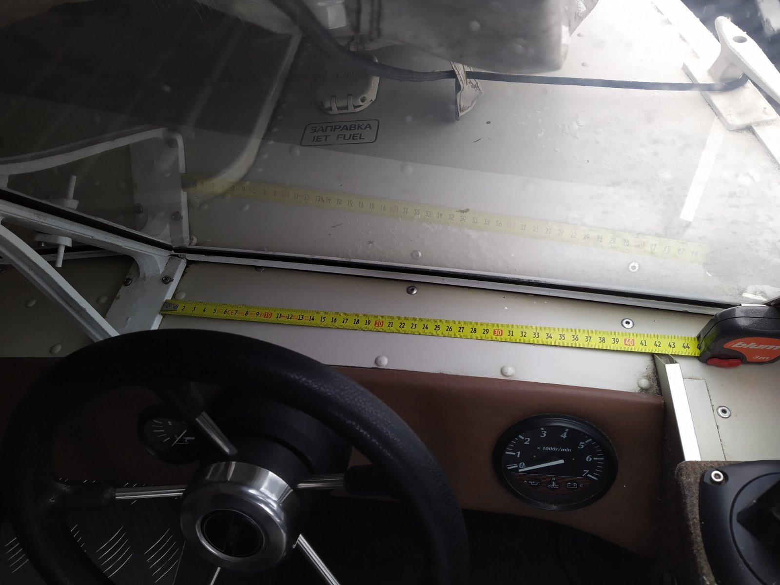

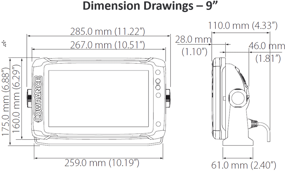

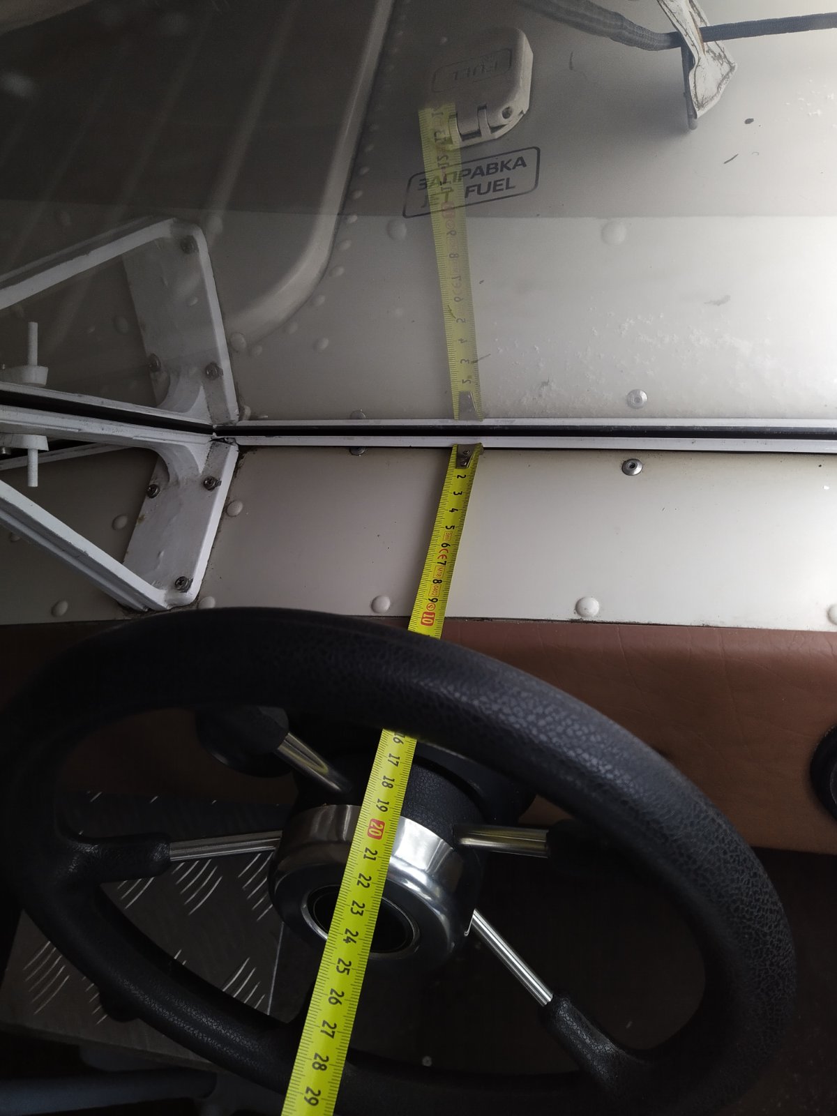

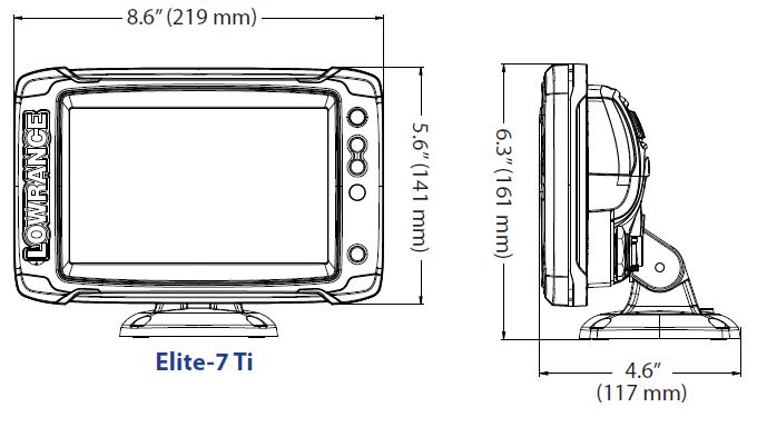

Всем привет!
Хочу поменять эхолот. Была 5-ка, но теперь задумываюсь о 7-ке или 9-ке. В чем собственно и вопрос. Влезет ли нормально 9-ка на козырек над штурвалом (и не помешает ли он креплению монтажной скобы) или все же 7-ка?
Может кто-то уже сталкивался с подобным вопросом? Было бы два прибора, можно было бы попробовать в живую, но кто ж их даст...
И чем герметизируют обычно монтажные отверстия от датчика в транце?

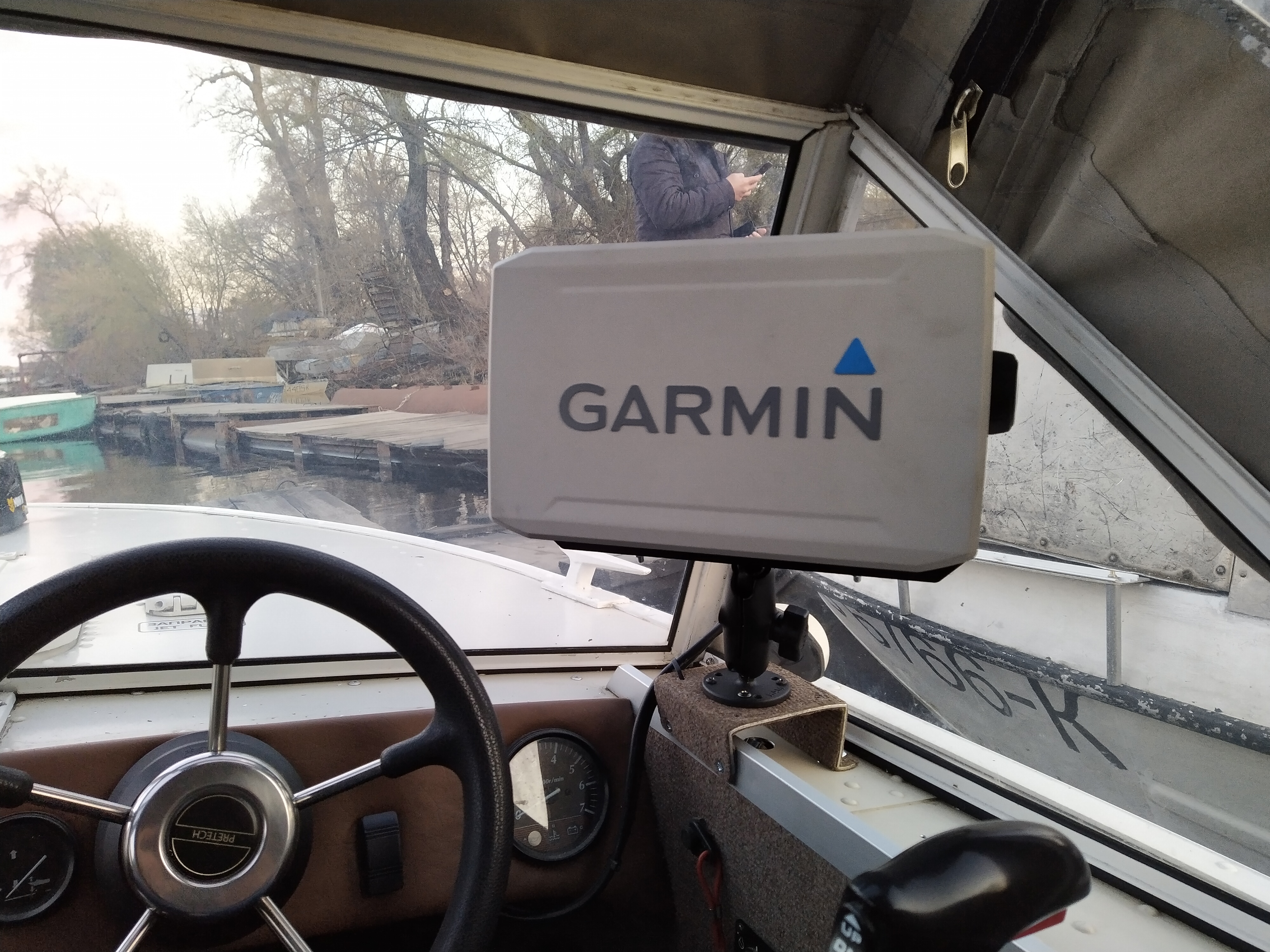

У меня такой стоит, мне удобно. Но, в вашем случае, наверное, лучше к торпеде прикрепить выносную пластину, и к ней уже крепить непосредственно уже Ваш прибор.

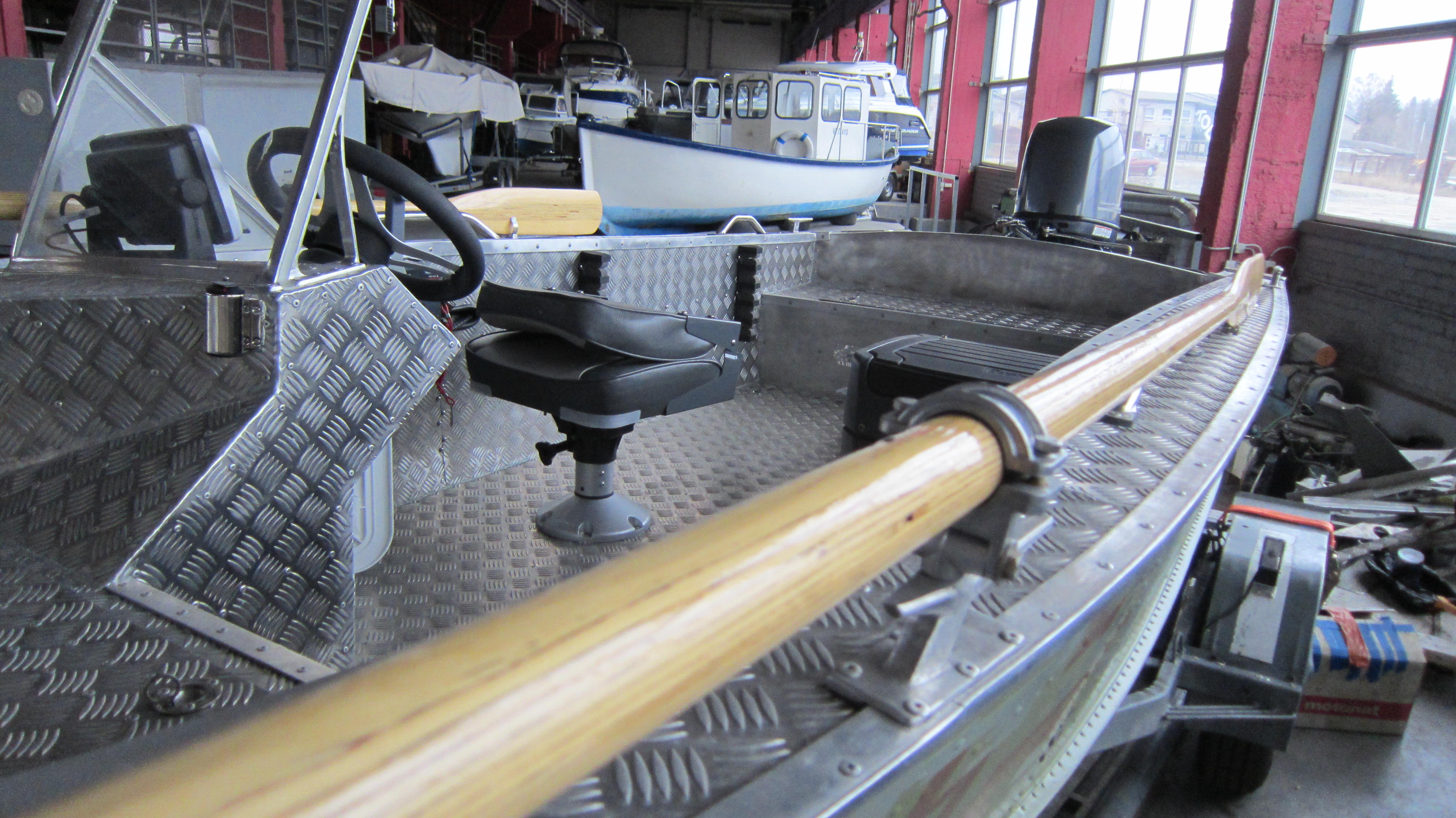

Здравствуйте. У меня девятка так поместилась, стойки ветровика родные ( "угол наклона не менялся" ) Нормально или нет, фото прилагается...
http://forum.fregat.club/%D0%BF%D1%8...%B5%D0%B5.html
Ух ты Таки влазит Спасибо
По ходу, стойки немного сместили. Или Лорик другой по конструкции. Гармин, 9-ка, увы, категорически не влазит. Буду ставить на RAM-111

В общем, увы, но нет. Может кому-то будет полезно. Если не менять расстояние стоек, 9-ка не влезет.
Пришлось сделать вот так
