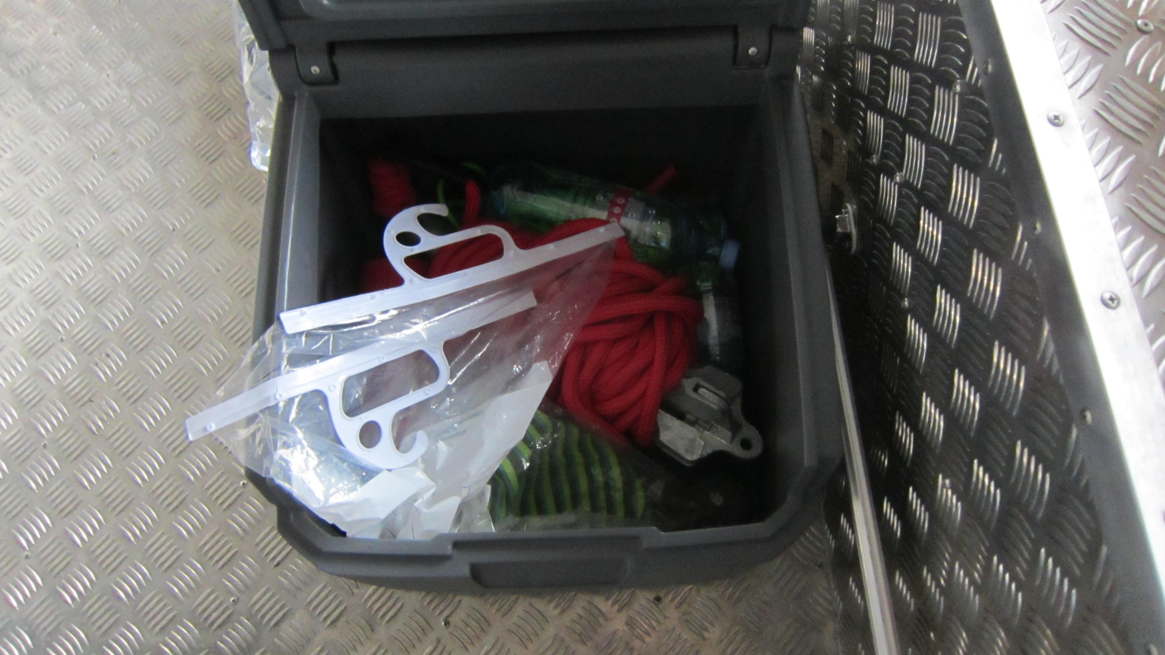

А где якорная лебедка?
Здравствуйте. Таких девайсов не планировал. Якорь в рундуке, накинул петлю на "утку" и привет...
Все аскетично - по минималке.
Благодарю за коммент.
