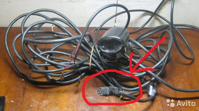

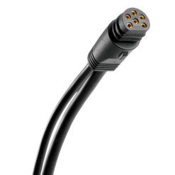

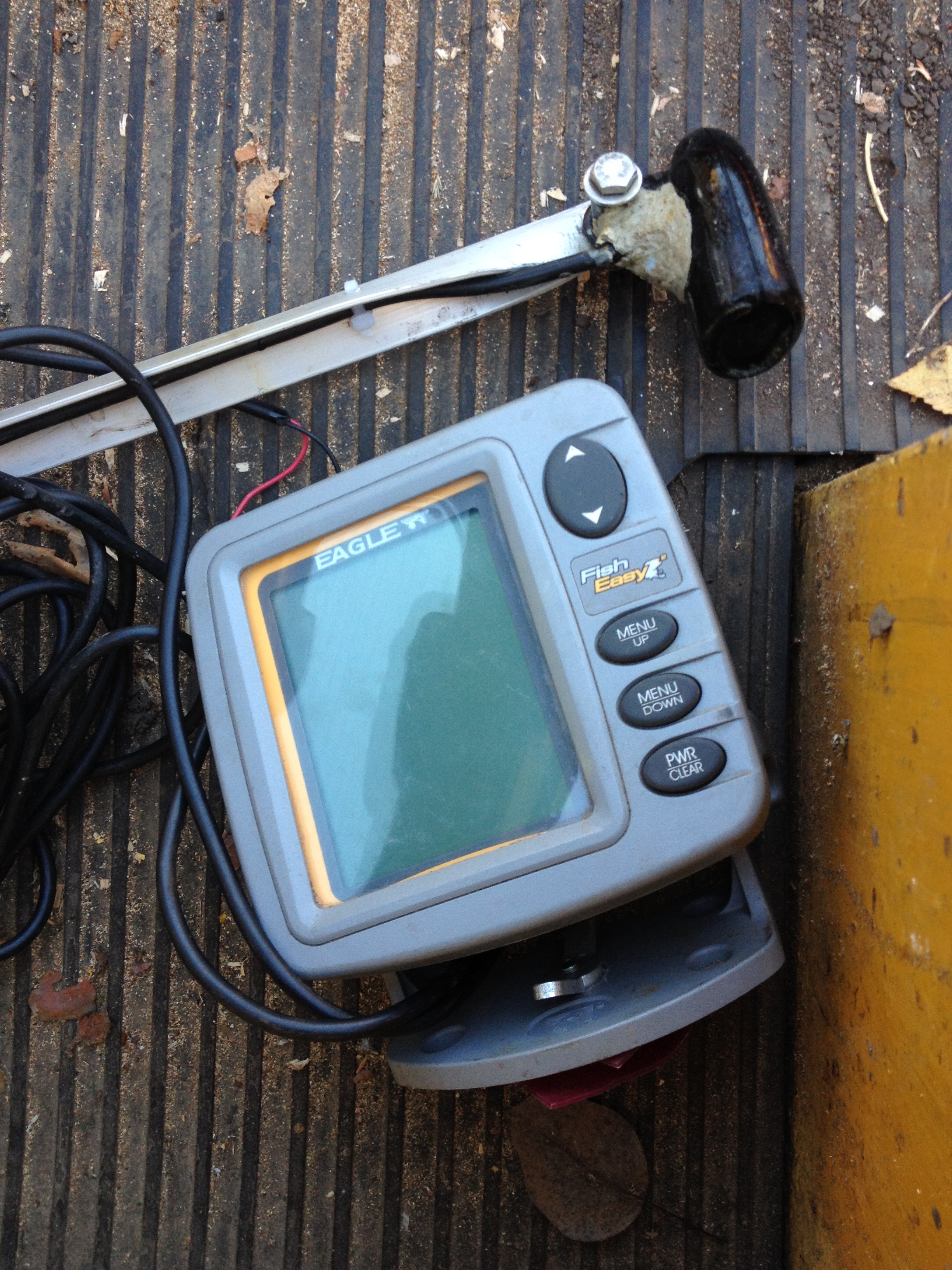

Нужно заменить разъем на Eagle Fisheasy 245 DS
В отпуске + пропал и я сам его в полевых условиях чинил.
Куда в Киеве заехать чтобы подождать ремонт и довольным уехать? С почтами и пересылками в другие города заморачиваться не хочу, сдавать на неделю в сервис тоже.

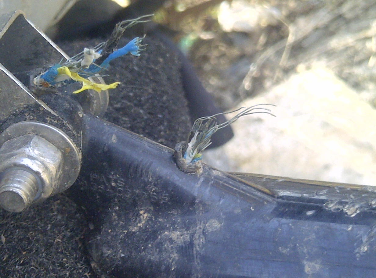

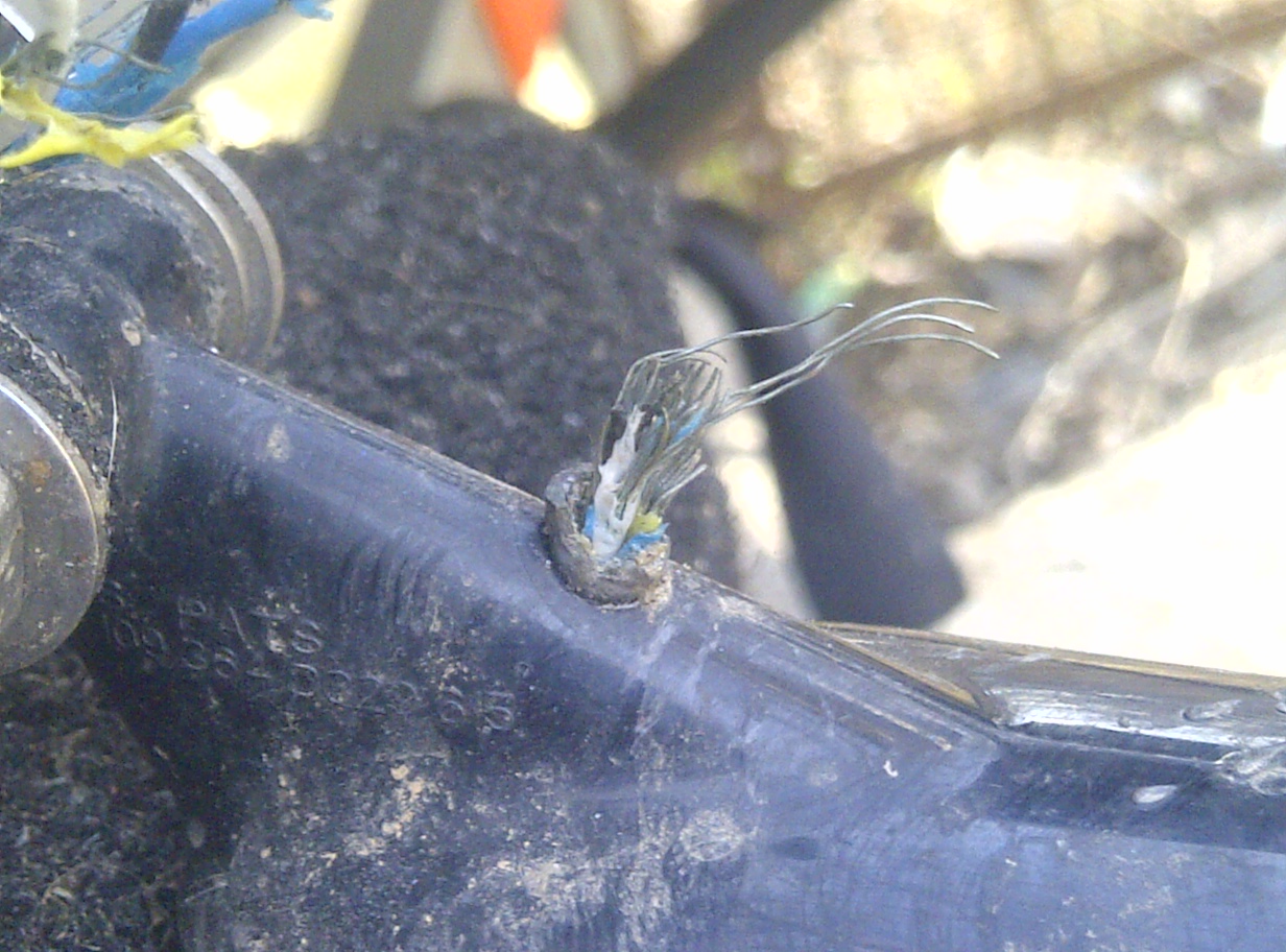

Сергей! Подлежит ли ремонту? Заранее спасибо!
Назва:  IMG-20180331-00126.jpg
Переглядів: 858
Розмір:  374,1 КБ
ID:	145839   Щоб збільшити малюнок, клацніть по ньому
Назва:  IMG-20180331-00125.jpg
Переглядів: 825
Розмір:  384,7 КБ

Добрый день! Перебит провод на датчике Totalscan Lowrance Elite 7 Ti. Кто подскажет или подлежит ремонту и контакты мастерской? Дилер говорит только новый датчик покупать....
Валерий21 зараз поза форумом   Відповісти з цитуванням
Старий 29.05.2018, 17:52   #80 (permalink)
Аватар для Pasic
Псевдо: Саня
Карапь: Прогресс 4 в процессе
Дописи: 5.330
Сказал(а) спасибо: 3.744
Типово Re: Ремонт ЭХОЛОТОВ и GPS
Я бы пробовал паять. Шанс есть. Здесь в теме ищите joker99 Сергей, у него контакт в подписи
