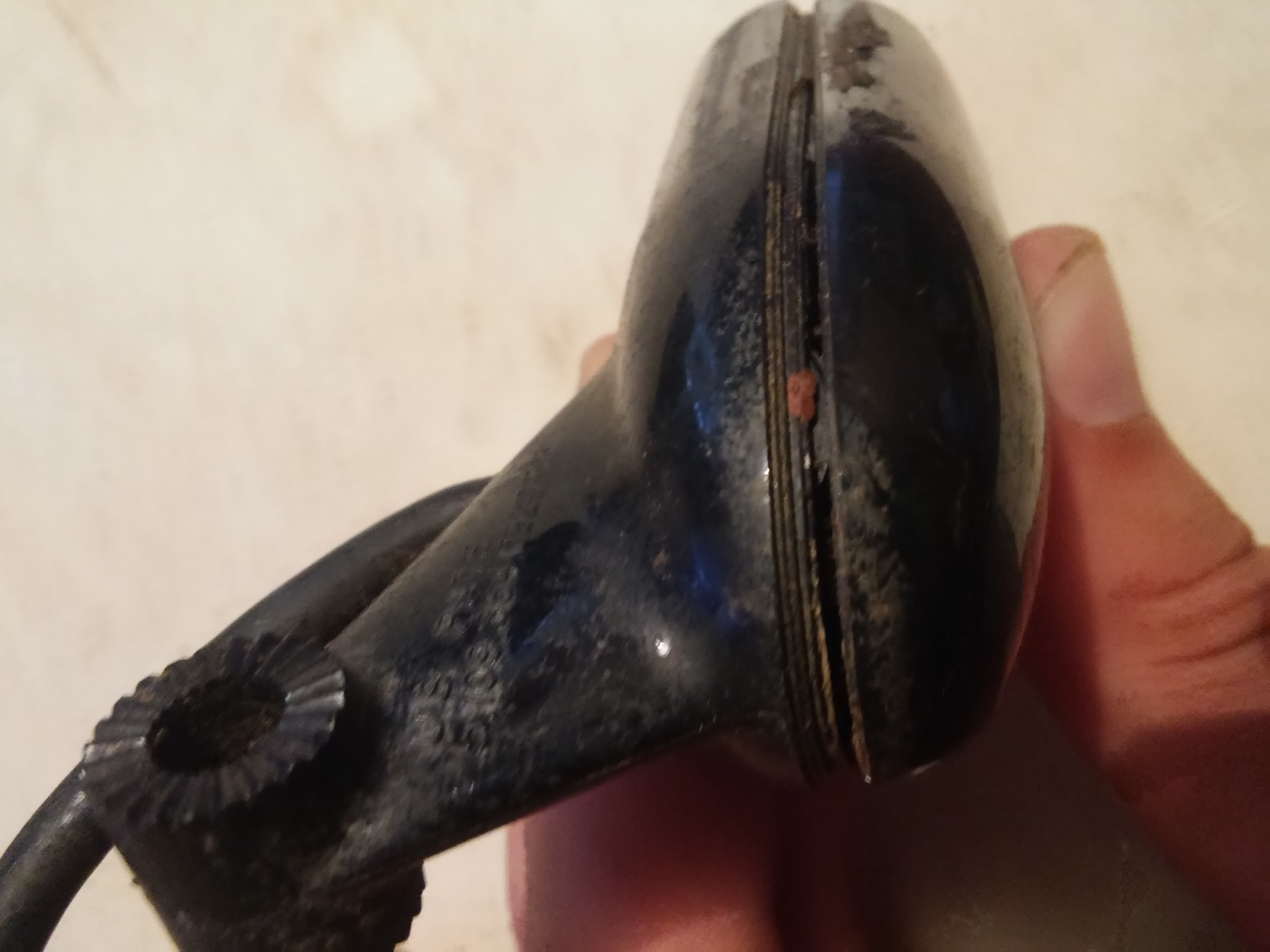

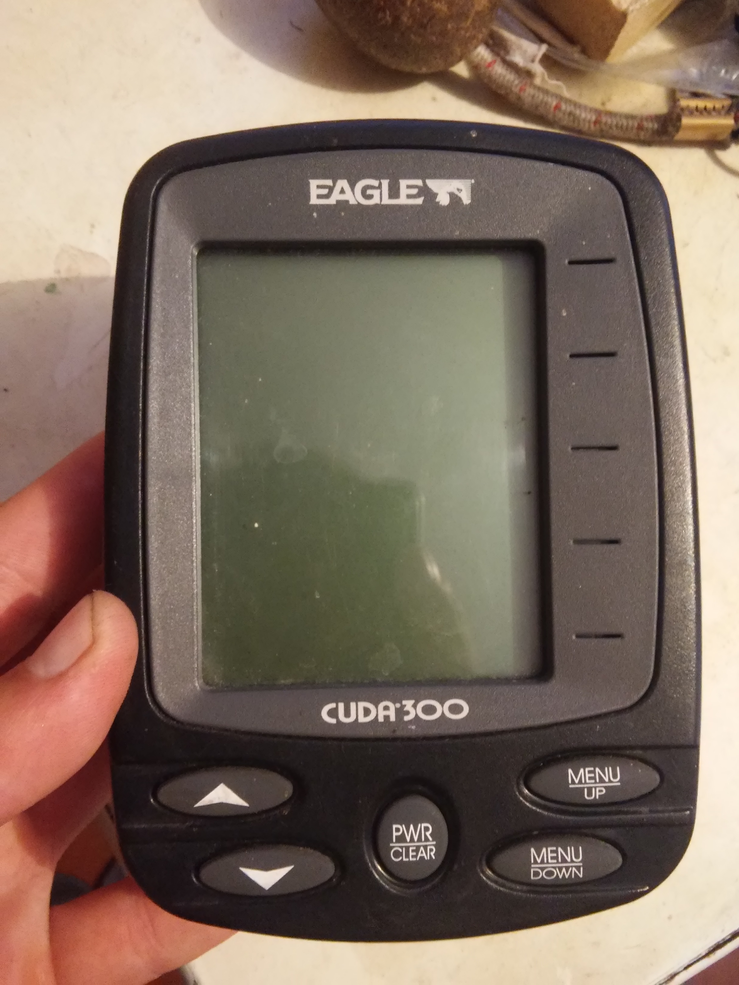

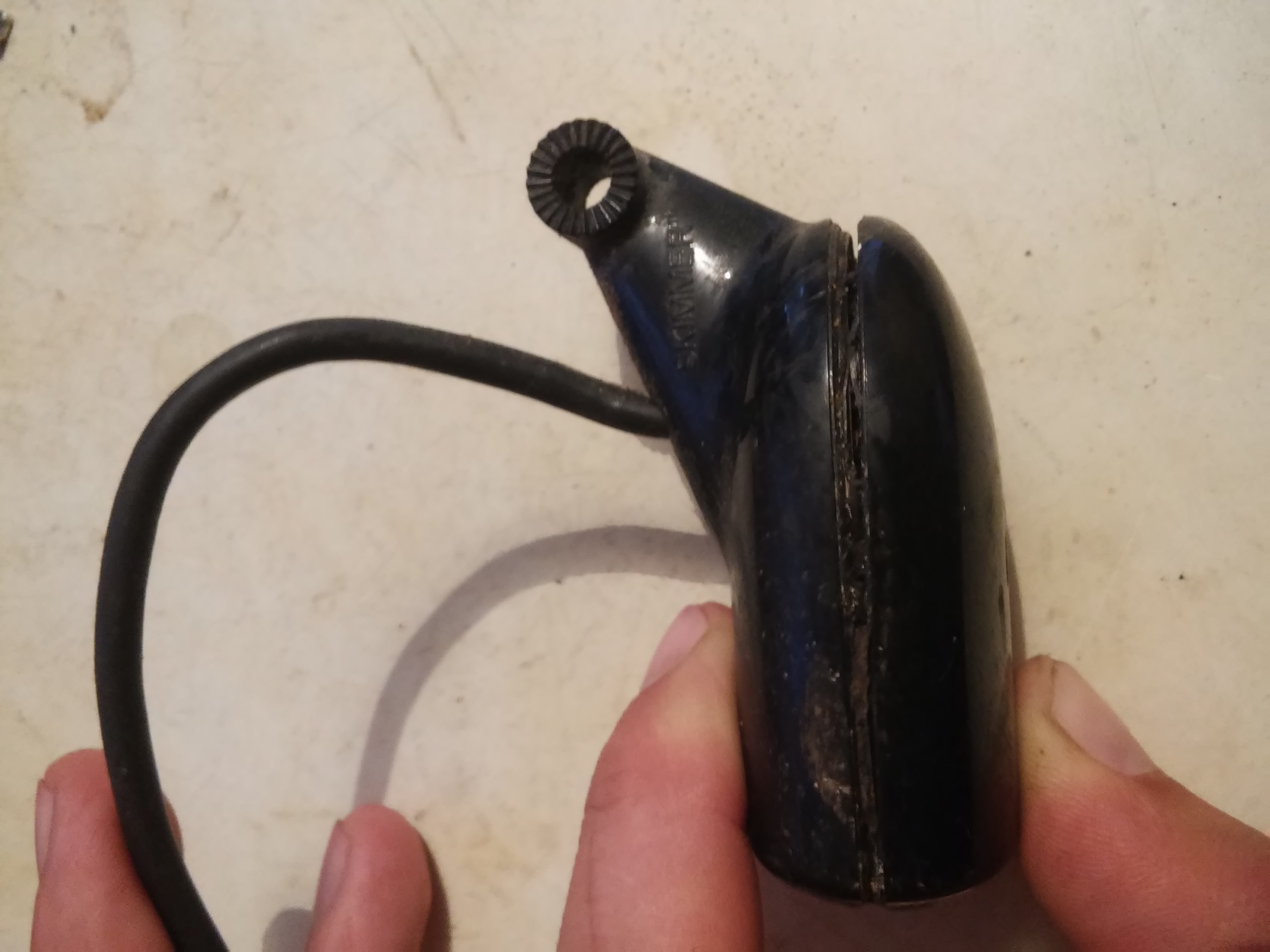

Здравствуйте, достался мне эхолот eagle cuda 300. Датчик стоял вклеенным к корпусу лодки на силикон. проблема следующая - температуру воды показывает, рельеф тоже а глубину -нет. Датчик подключал к своей голове lowrence x4pro ситуация аналогичная. Из этого выхожу что проблема в датчике. Возможен ли ремонт данного датчика или можно где-то купить аналогичный датчик за вменяемую цену? Спасибо.

Допис від exceptional Переглянути допис
тел joker99 0963555333 Сергей.

Типово Re: Ремонт ЭХОЛОТОВ и GPS
Добрый день! Я тут!
Звоните пишите.
Практически все датчики поддаются реставрации.
Есть конечно исключения, но...

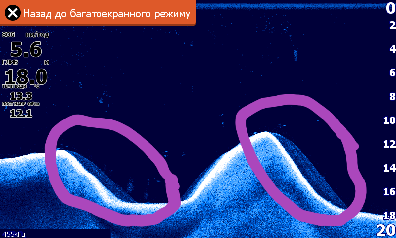

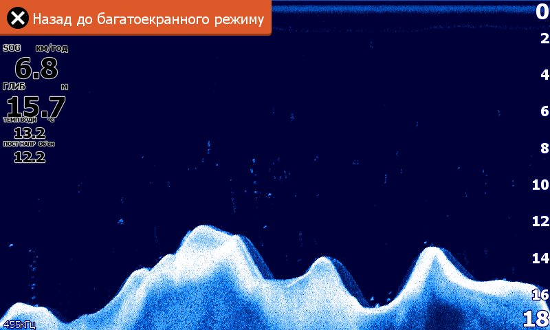

Добрый день.Эхолот Лоуренс Хук 2 7 Трипл шот.Появился вот такой глюк, плюс размытость какая-то!
Что это может быть?

Допис від Nowek Переглянути допис
Что это может быть?
Это не глюк, а фишка. И вряд ли полностью от нее избавитесь...
Минимизировать можно - посмотрите насколько ровно стоит датчик( в окне сонара будет видно по положению дуг). В обзоре Орлова такая же дряная картинка https://youtu.be/GwEHIlc5Lw4?t=971
зы: у Ti с тоталом такая "пыль" тоже есть.
Нет! Этого раньше не было! Около семи рыбалок все было ок!!!
Датчик расположен правильно!
Nowek зараз поза форумом   Відповісти з цитуванням
логи покажите как раньше было или скрины
"фишка" ярко проявляется на резких перепадах глубин

Допис від Lomakin Переглянути допис
Скринов нету (
Но такого явной размытости не было! (
Скринов нету (
поищите скрины и видео в сети. так или иначе она есть везде. "эксперт" никулин ловко увильнул от этой проблемы, хотя и на его скринах заметен этот косяк.
Допис від Voha1 Переглянути допис
Это термоклин я так понимаю
нет, это не термоклин
Почитал отзывы в обзорах, решается это расположением датчика "двойная картинка".
Будет время поиграюсь на воде с углом датчика.
Может напарник намного тяжелее меня, был перевес?
а будьте добры, дайте ссылку
Что это может быть?
Добрый день.
Это точно не "железячная проблема", пробуйте поиграться с расположением датчика.
https://youtu.be/y_reSkFwoDk
В отзывах прочитал.
