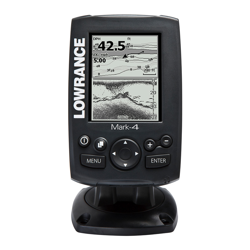

Как с какого? Родной!
он марку эхолота хотел от тебя услышать.....

Бондык, ты вопрос видишь?
Саня, а датчик с какого эхолота приклеил?
Спросил бы просто: Какой эхолот поставил?

Не тяни кота за я....... Какой эхолот?
Старий 29.08.2013, 21:41   #205 (permalink)
Типово Re: Датчик эхолота на силикон?
Какой-то такой
