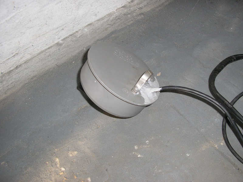

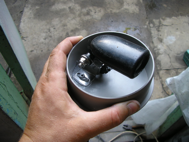

Закрепил датчик на заглушке. Сделал скобу что бы легче открывать и что бы провод не чем не перебило.

Сегодня после обеда получилось вырваться на воду. Испытал в действии работу датчика эхолота. Все отлично работает (как на малом ходу так и на максимальной скорости), из минусов только показания температуры очень инертны и приблизительны.
Необходимо чуть доработать, т.к. я загерметизировл крепление струбцыны и кабель датчика, немогу нормально закрыть заглушку, точнее я ее закрываю через время она подымается снова (сжатый воздух). Просверлю маленькое отверстие которое после закрытия буду заклеивать изолентой/скотчем.
