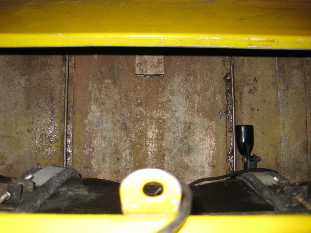

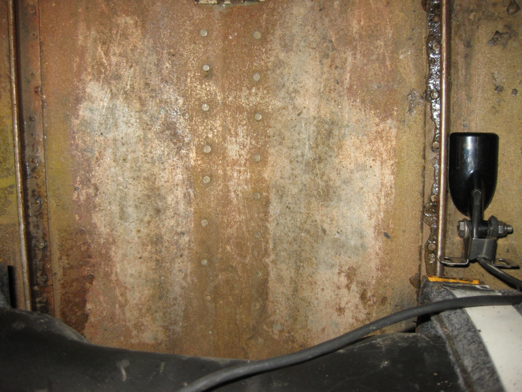

Прошу совета, кто уже пользуется датчиком, установленным на силикон на кораблях с повышенной килеватостью.
Днепр. Планирую поставить датчик в районе 1-го стрингера (от оси лодки) на расстоянии около 0,4-0,5м от транца. Полку стрингера хотел бы использовать, как подпору для силикона (что бы не сильно стекал) и для деревянного косоугольного бруска, к которому прикреплю датчик, дабы четко выставить вертикаль самого датчика с учетом угла килеватости днища.
Ближе к транцу ставить очень не хочу, т.к. считаю, что там возможно большие завихрения от двигателя, но и далее 0,5м не получается, т.к. будет мешать стационарный бак в корме. К тому же, считаю, на глиссере площадь смачивания будет уменьшаться и смещаться к корме. По этому же поводу (глиссированию) смущает меня установка ВЫШЕ первого стрингера - смачиваемость в этом районе будет достаточная?
Господа Днепроводы, подскажите....
з.ы. Реданов нет и Пока не планирую.
фото предполагаемого места установки:
Назва:  IMG_7524.JPG

Сказал(а) спасибо: 5.212
Типово Re: Датчик эхолота на силикон?
Гена, ставь туда куда Я тебе говорил, Я поставил и все ок.
В районе переборки между кокпитом и задним багажником ,ближе к первому стрингеру от киля.
Допис від Рамзесс Переглянути допис
Всё верно но в промежутке между стрингерами, так как ряд заклёпок тоже не лучшее соседство.
Я так и сделал, ближе к центральному сливу (дырка)
В моем случае - заклепки стрингера расположены как раз с противоположной стороны от датчика. В принципе, можно еще отступить пару см, но таким образом датчик поднимется еще выше, что на мой взгляд, не есть хорошо....
Гена, ставь туда куда Я тебе говорил.
Рами, нет. Твой вариант (ближе центру лодки под пайолами) буду рассматривать в самом крайнем случае.
Интересует оценка форумчан именно указанного мной варианта - смачиваемость днища в районе рабочей зоны на глиссе, влияние турбулентности от работы мотора и пр. Выслушаю все мнения и приму решение.
Ау, уважаемые Днепроводы! Южанка-2 имеет аналогичные обводы - хозяева отзовитесь плз., выскажите свое ИМХО!
з.ы. на двигателе у меня установлены гидрокрылья, вот такие, возможно это тоже оказывает определенное влияние на работу потока воды в районе транца.
