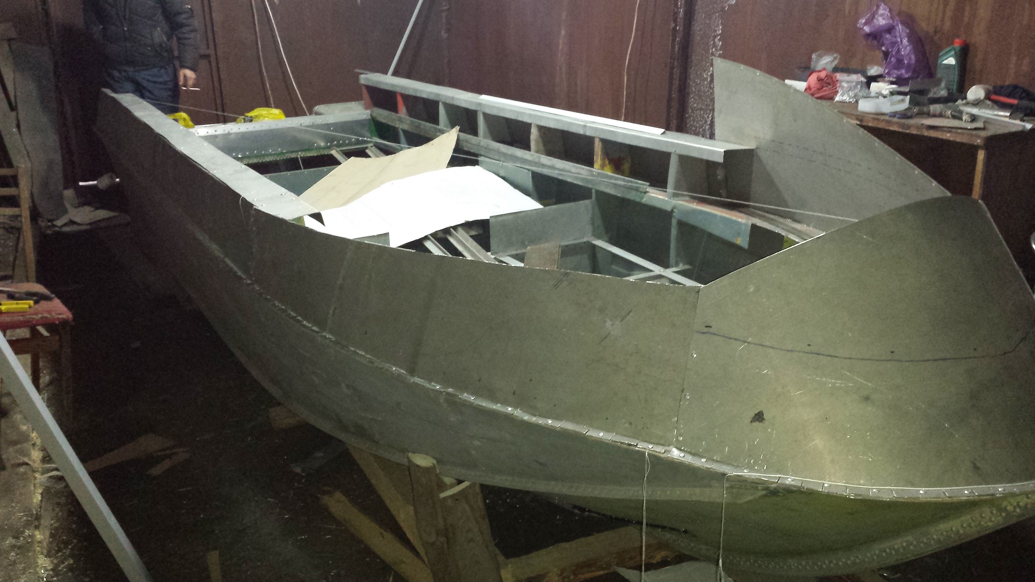

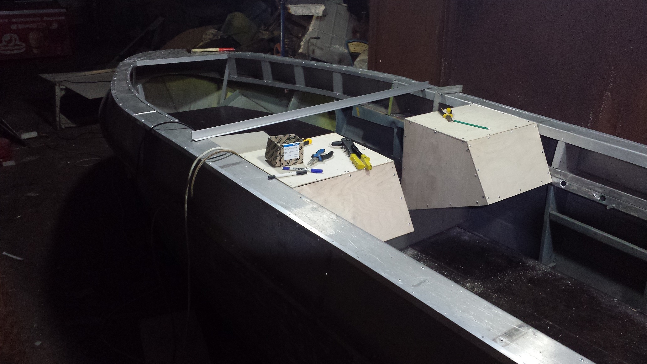

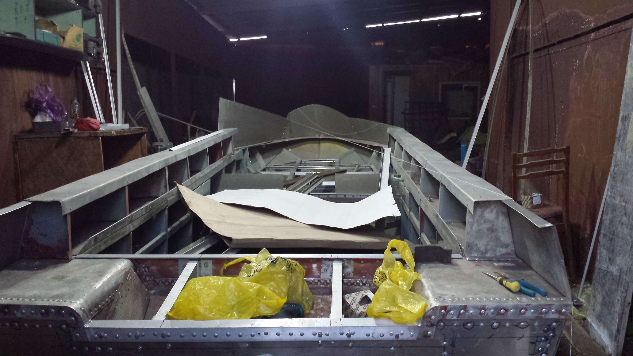

Типово re: Южанка-2 удлиненная, переделки под себя

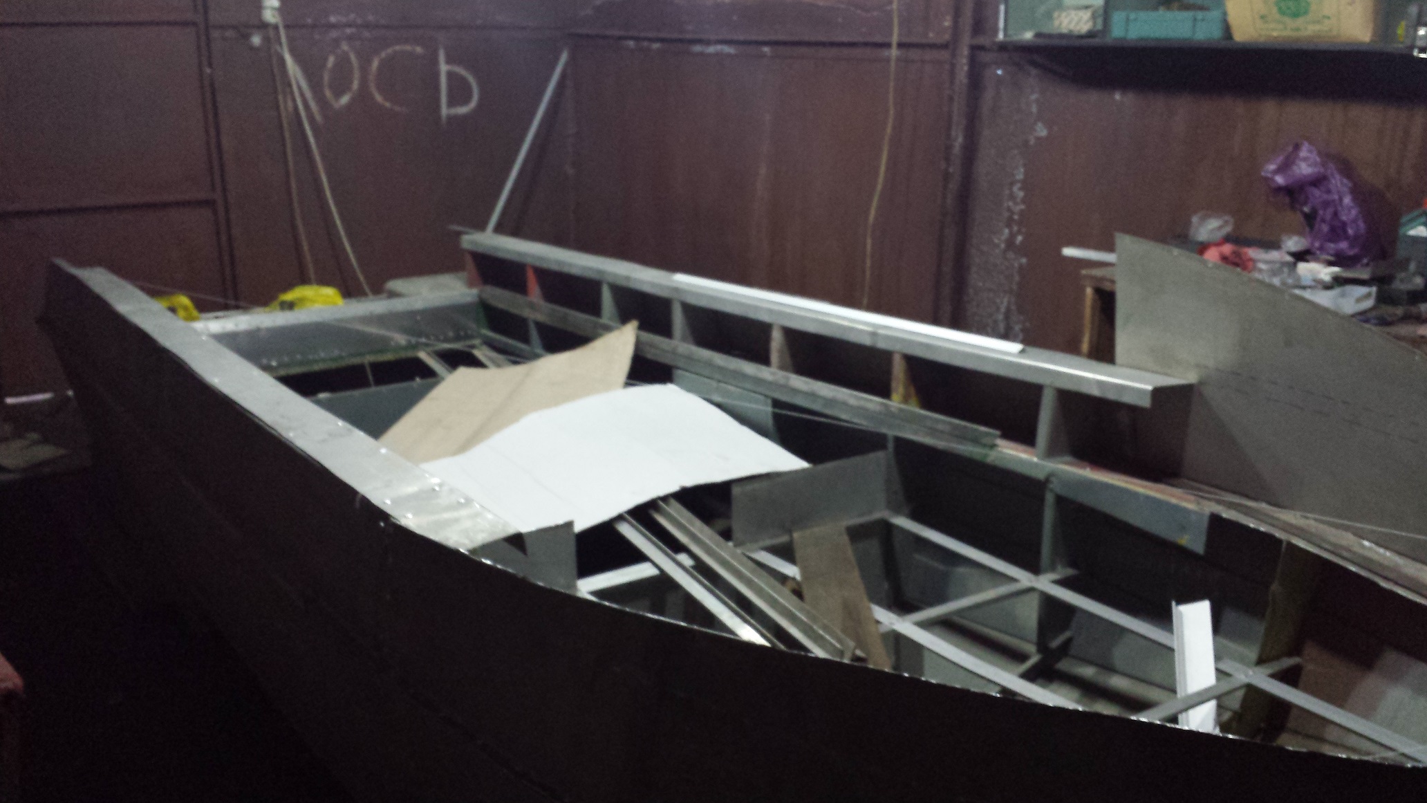

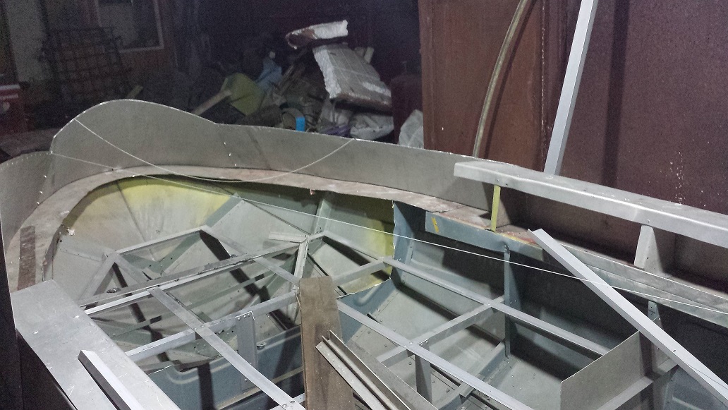

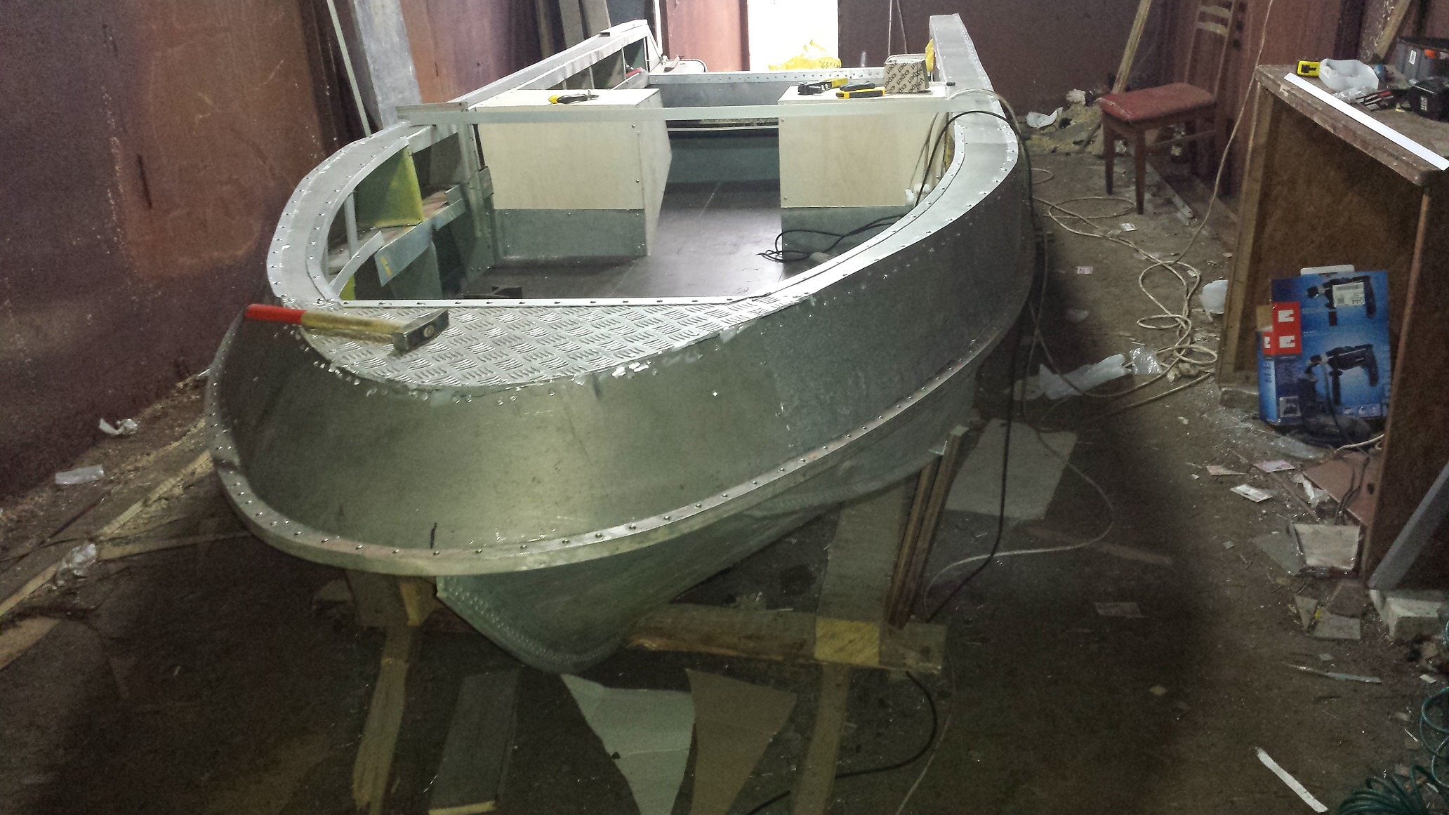

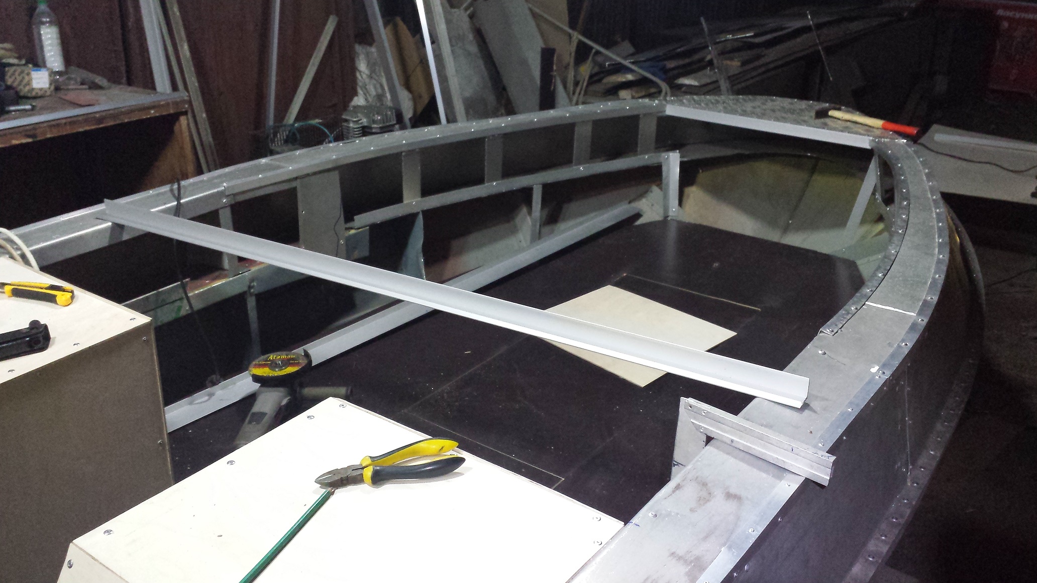

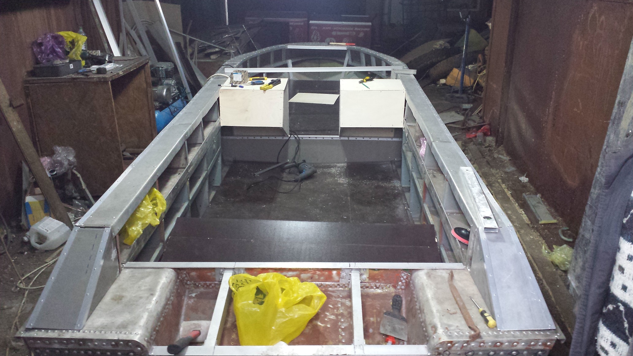

Продолжение... Поднял борта на 20 см, сделал консоли, вырезал пайолы. С носом сильно пришлось помудохаться. Но ничего. Потихоньку подхожу к покраске. Теперь вопрос-где взять ВЛ-02. Сула еще работает или нет?

Молодец. Хороший кораблик получается.

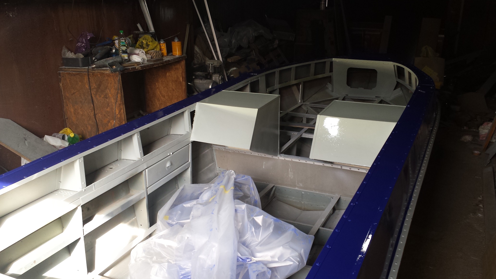

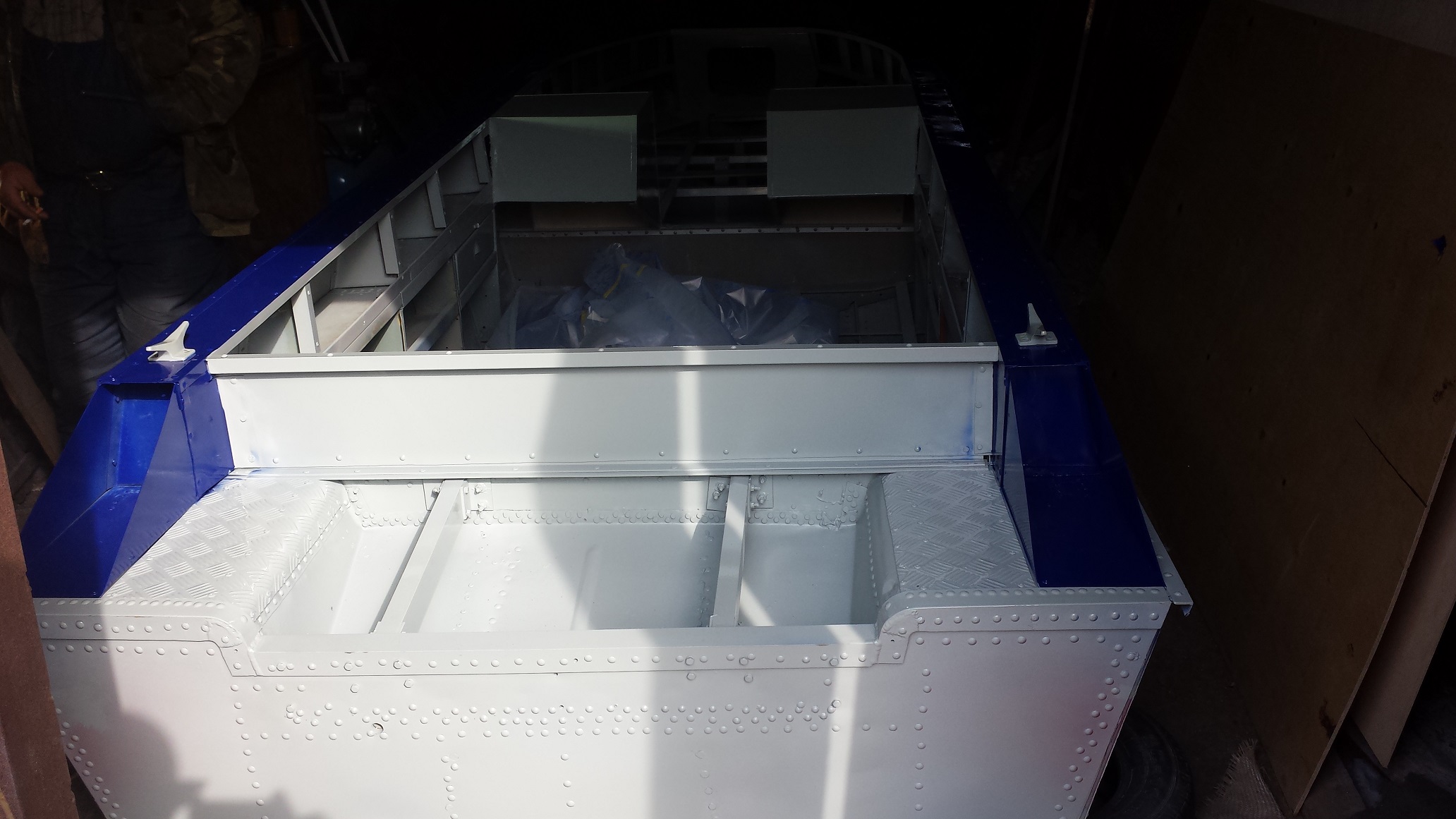

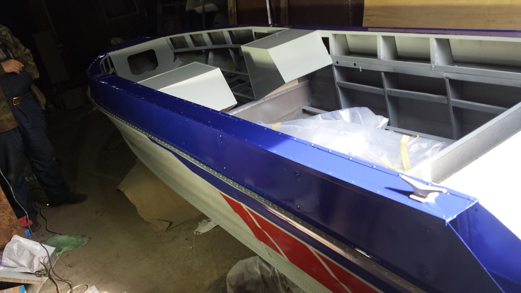

Пока выдались теплые деньки решил покрасить корпус. Красил по стандартной схеме- ВЛ-02 дальше BODY-989 дальше акриловая краска Duxone и сверху лак. По поводу расцветки "камыш", то уже надоел. Решил покрасить так же как когда то покрасил свою ЮМС-520. Вот что вышло...

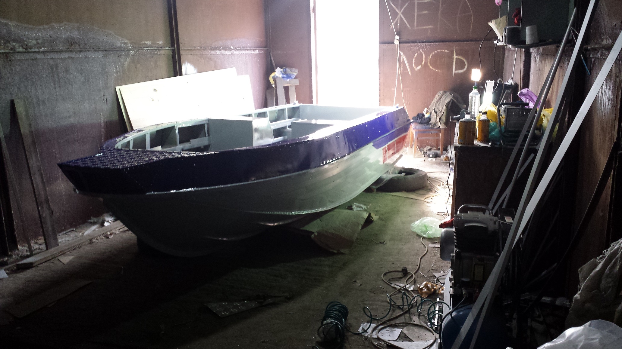

Ну вот, наконец то закончил покраску. Сохнет. Качественно сфоткать не вышло, игра света не дает. Вышло как то так...
