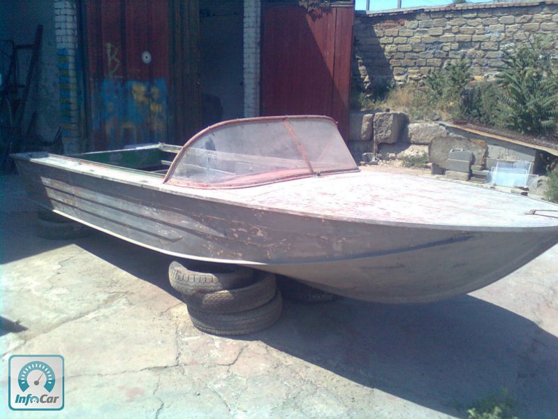

Хочу открыть начало эпопеи с удлинением корпуса Южанки-2. Я думаю эта лодка не нуждается ни в похвалах ни в критике.
Походив два сезона на Южанке-2 созрел на кое какие изменения.
1. Вырубить нос и сделать двухконсольную
2. Поднять борта
3. Сделать на корме подиум со сьемным креслом для джига
Под мои запросы корпус лодки оказался маловат и я задумался над удлинением корпуса. Решил прикупить еще один и из двух сделать один удлиненный на 80 см (примерно). Начал поиски и тут вдруг всплывает то, о чем я даже не мечтал. Человек продает корпус удлиненной лодки до 5,35м. При чем все делалось на заводе который и выпускал эти лодки.
Я ноги в руки и вперед. Приехал, глянул и просто оуел. Ну реально новый корпус. Ни тебе вмятинки, ни царапинки, ни корозии. Ну просто БОМБА.
Купил не раздумывая. Теперь предстоит длинная зима. Есть чем заняться. Так что по ходу действий подсказывайте как и что. Буду не раз обращаться с просьбами о помощи и подсказками. Не взыщите.
Вот сие чудо

Мне кажится что днище корпуса тонковато для таких грандиозных переделок

Да нормальное там днище
Поздравляю Вас сударь с обновочкой :)

Поздравляю, сам прошлую зиму Ю 2 занимался, сейчас тоже нос вырезал бы.
В Николаеве продавалась удлиненная.
Нормальное там днище. Тем более еще и усилится за счет реданов. Буду устанавлить реданы по любому

Олег - поздравляю! Где откопал такое чудо и почем если не секрет?
Как у нее с тем моментом по перемене килеватости что я тебе говорил ?
Стрингера там встык сварены ? Имхо - я бы ей нашил на дно по 2 полосы на сторону от киля до середины примерно - 2 мм толщиной мабуть хватит и сделал бы по одному достаточно можному лонжерону на сторону - всетаки 5.35 м немало.

Спасибо Сережа. По поводу стрингеров. Стрингера сварены в стык. Надо добавить стрингера, по крайней мере перекыть стык родных стрингеров хотябы на метер-полтора. Тут я с тобой полностью согласен. А вот что касается лонжеронов- тут я не понял какие и куда.
