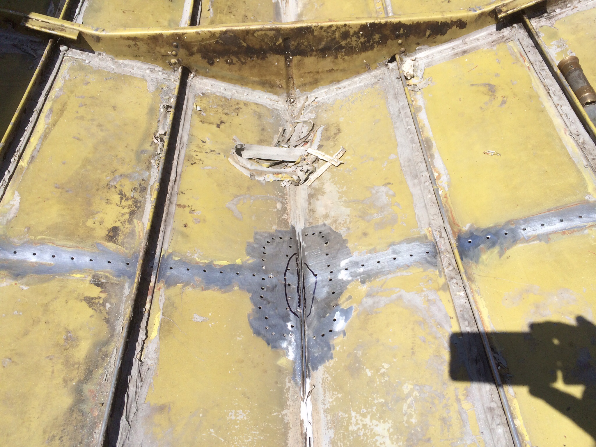

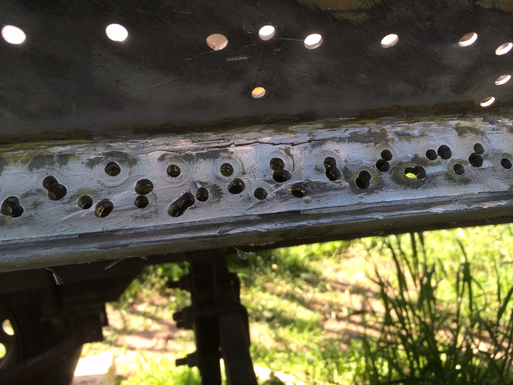

Сегодня позачищал и подготовил латки ну и сфоткал места трещин.
Терзает некоторые сомнения по поводу латки из нутри корпуса.
На нее становится сам шпангоут получится ступенька, насколько это критично??? Хотя мне кажется что в любом случае латка снаружи и изнутри лучше чем просто снаружи.

Ставил в этом месте латки снаружи на стекольный герметик . Держит на ура.

Маркером нарисовал места трещин потому как не очени видно изнутри корпуса
Снаружи гораздо лучше видно.

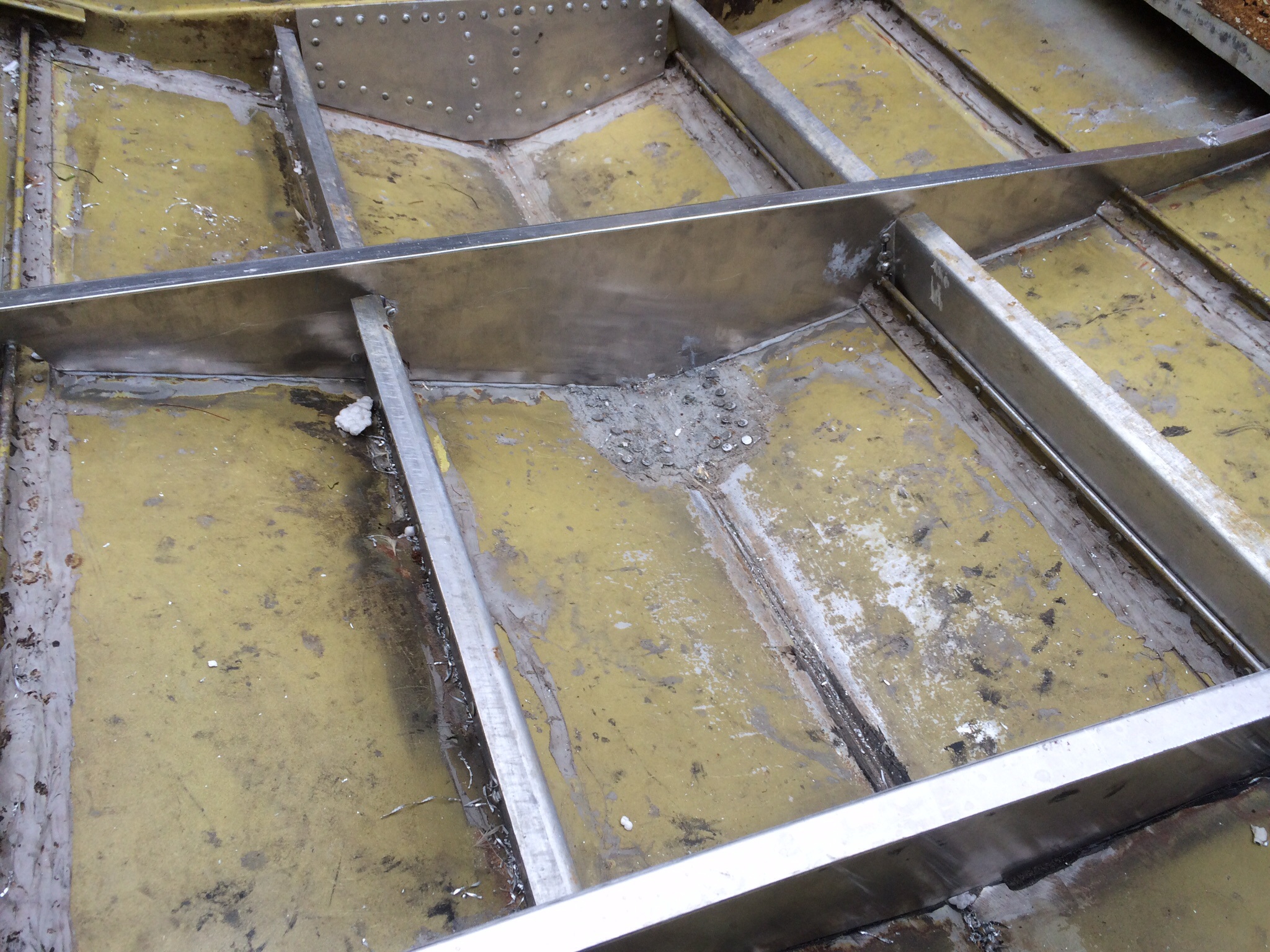

Вот за выходные установил новые шпангоуты и связал их дополнительными перегородками... Стало гораздо жестче.
Вообще непонятно что держат те маленькие родные косынки которые стоят с завода.

Так наверно получше будет видно:

Я бы поднял продольные на уровень поперечных.Потом на них ляжет фанера и ещё дополнительно свяжет всё до кучи.

На будущее :
- латку на шпангоуте клепать желательно 2-м швом в шахматном порядке.
- на днищевой латке вижу так сказать перебитые замыкающие головки - не надо так сильно расклепывать.

На будущее :
Так еще не поздно.... Сделаем... Я просто думал что это делается только на днище для предотвращения течи...
Латку еще раз просмотрю.
