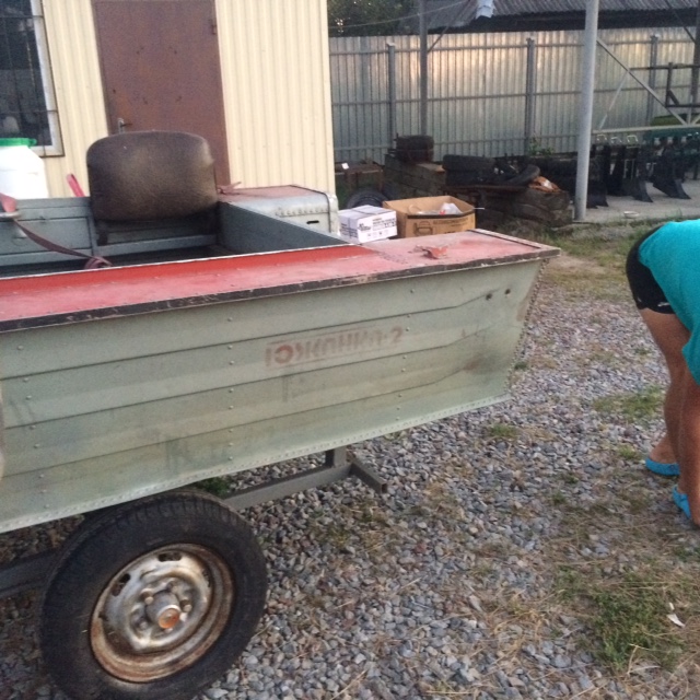

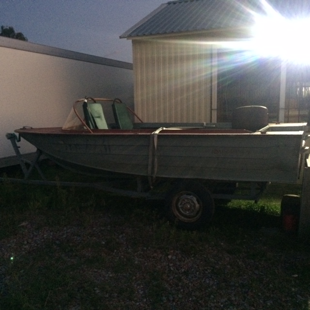

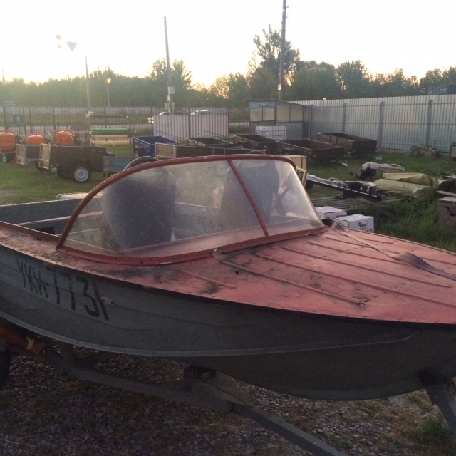

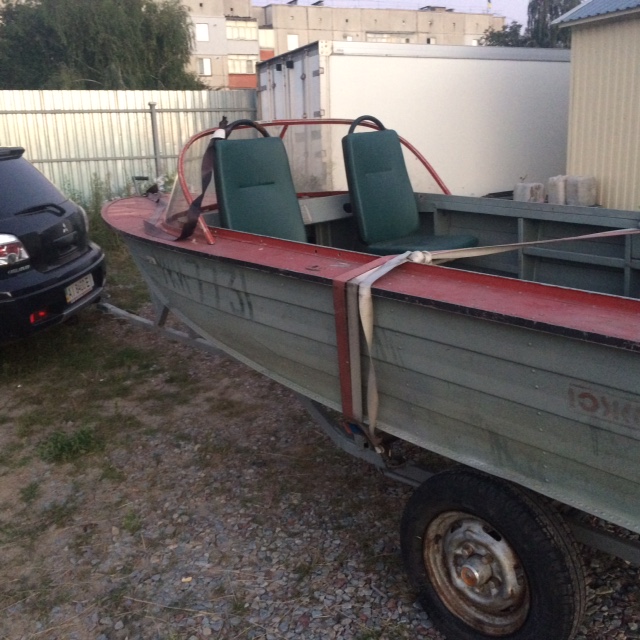

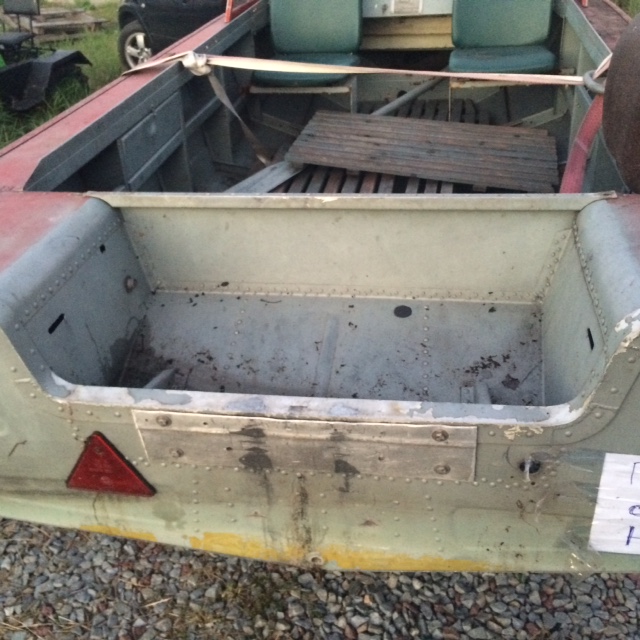

Вот сегодня приобрели Южанка 2, корпус как по мне в отличном состоянии, киль отличный, ещё и краска родная есть в некоторых местах. Но есть и немного колхоза, ранее писал что какие то пластины прикручены, как оказалось это ролики рулевого так прикрутил хозяин. А так все устраивает.

Спасибо всем. Подскажите, с чего первым делом начинать? Смывать краску?
Дело в том, краска что внутри что снаружи негде не отлущилась, не облезла,кроме транца.
Dimenty зараз поза форумом   Відповісти з цитуванням
Старий 26.08.2016, 08:50   #49 (permalink)
Типово Re: Вопрос по Южанка 2
Краску смывать снаружи, изнутри она обычно вся закрывается потом, я бы рассмотрел вариант пескоструя - качественне очистка и быстрее. И не намного дороже.
Старий 26.08.2016, 09:06   #50 (permalink)
Аватар для Dimenty
Карапь: Южанка 2
Дописи: 424
Сказал(а) спасибо: 102
Поблагодарили 171 раз(а) в 50 сообщениях
А пескоструй лодку не посечет?
Старий 26.08.2016, 09:59   #51 (permalink)
Допис від Dimenty Переглянути допис
У тех пескоструйщиков, кто умеет люминь пескоструть не посечёт.
Старий 26.08.2016, 10:39   #52 (permalink)
Аватар для Dimenty
Карапь: Южанка 2
Дописи: 424
А цена такой работы?
Старий 26.08.2016, 10:51   #53 (permalink)
Аватар для Pasic
Псевдо: Саня
Карапь: Прогресс 4 в процессе
Дописи: 5.330
Сказал(а) спасибо: 3.744
Если пескоструить я бы посоветовал сначала сделать корпусные работы. транец переклепка, рифленка если есть в планах. Что бы потом пескоструем дать равномерную шереховатость по корпусу и покрасить. На шероховатый металл краска лучше ложится чем на гладкий.
Пескоструй в среднем по городу 120-150 грн м2.
Dimenty (26.08.2016)
Старий 26.08.2016, 13:28   #54 (permalink)
Аватар для Mazdovuy
Дописи: 822
Сказал(а) спасибо: 206
Вот люди дело говорят, прислушайтесь! Хотя иногда песочат всю лодку, покрывают грунтом и потом зашивают рифлёнкой но перед покраской её нужно будет матовать... но в вашем случае (если краска в хорошем состоянии в раёне где будет рифлёнка) это будет 2-ная работа... лучше сделать как написал Pasic.
зы: грамотная пескоструйка стоит около 1000 грн ...
Pasic (26.08.2016)
Старий 26.08.2016, 13:45   #55 (permalink)
Аватар для Dimenty
Карапь: Южанка 2
Дописи: 424
Может её вообще не пескоструить, краска родная везде в хорошем состоянии, может перематовать и покрасить или это так не делаеться?
MAX (29.08.2016)
Старий 26.08.2016, 14:19   #56 (permalink)
Аватар для Х. Бонифатьевич
Псевдо: Христофор
Дописи: 1.398
Сказал(а) спасибо: 741
ЗАВОДСКУЮ краску НЕ СНИМАТЬ ни в коем случае!!!
Добавлено через 23 минуты
Всё правильно. Шкурочкой слегка прошелся, обезжирил. Родная краска лучше любого грунта.
Старий 26.08.2016, 14:25   #57 (permalink)
Аватар для Dimenty
Карапь: Южанка 2
Дописи: 424
Допис від Х. Бонифатьевич Переглянути допис
Спасибо.Уже радует
Старий 26.08.2016, 14:31   #58 (permalink)
Аватар для Pasic
Псевдо: Саня
Дописи: 5.330
можно и так но нужно делать пробную выкраску, что бы понять как новая краска ляжет на старую, не будет ли подрывать. почему в мастерской старую краску снимаем? что бы не выплыло вопросов по несовместимости. на голый металл ложим новый грунт,новую краску, в которой точно уверены что она совместима с грунтом. так как все таки лодка в заводской краске большая редкость, а чем ее деды на ропе красили, х.з. как правило тем,что с работы потянули. да и по заводской краске, чем ее красили тоже вопрос.
Старий 26.08.2016, 14:52   #59 (permalink)
Псевдо: Христофор
Дописи: 1.398
За 30 лет общения с совкокастрюлями НЕ ВИДЕЛ, чтобы отслаивалось заводское покрытие. Наличие заводского нормального покрытия на 40-летней лодке - большая удача для покупателя.
Я допускаю, что можно покрасить чем-то, что вступит в реакцию и разрушит заводское покрытие, но такой ЯД еще поискать надо...
А если днище вообще в хорошем состоянии и на нем нормальное ЗАВОДСКОЕ покрытие - НИЧЕГО НЕ ТРОГАТЬ И НЕ КРАСИТЬ! Красим для эстетики надводную часть - и всё!
А судя по фоткам - состояние покрытия более, чем хорошее)))
