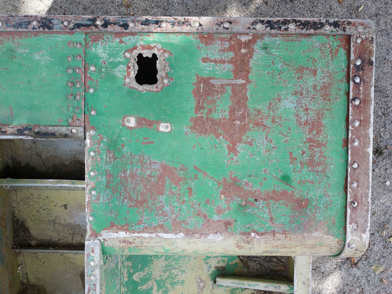

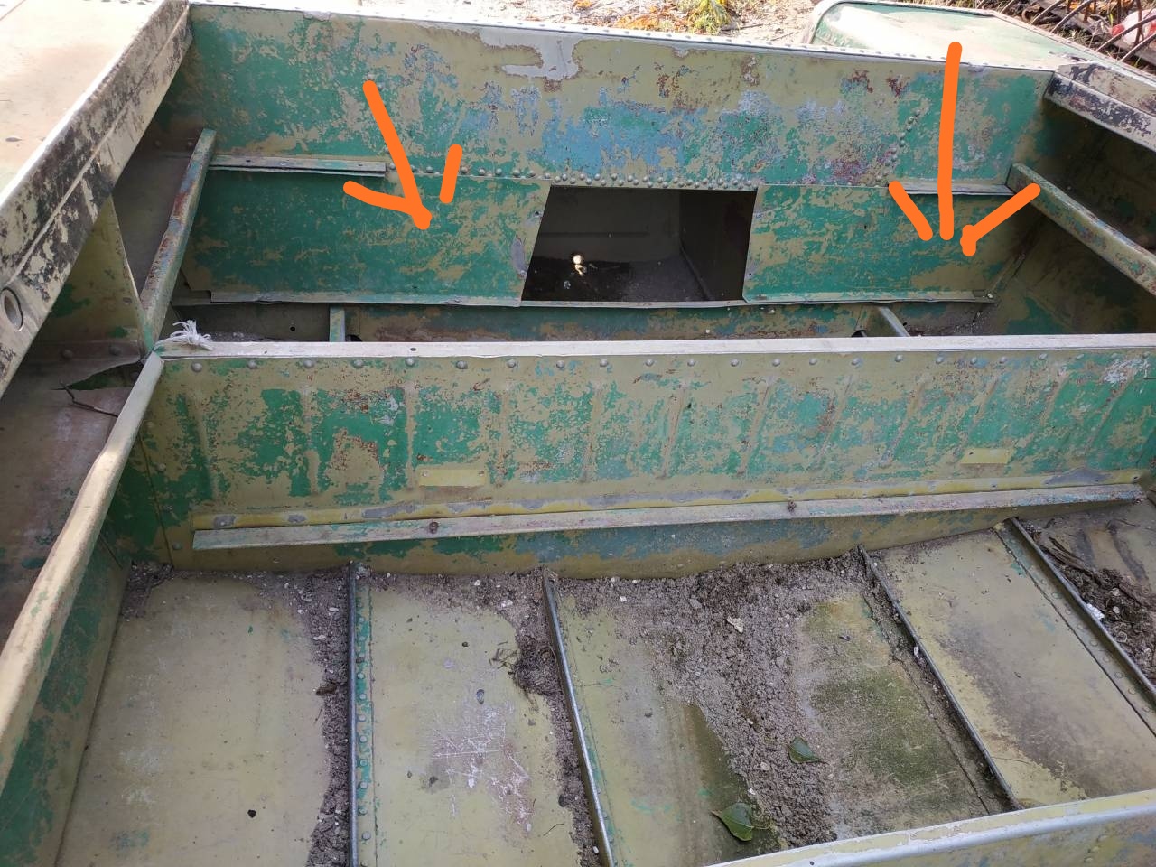

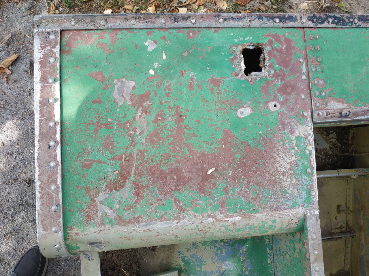

Вопрос. Эти детали (указал стрелкой) можно удалить или лучше оставить?
Вместо одного отверстия планирую установить заливную горловину, а вместо другого - люк. В этом отсеке будет якорь и фал.

Ещё вопрос. Полочки (есть рваные, на фото видно) убрать или оставить?

Полки оставляй. Перегородки нафиг уберай. Они держатся на 6 ти винтиках кажется... Делай как планируешь.
Мои поздравления, правильная лодка.

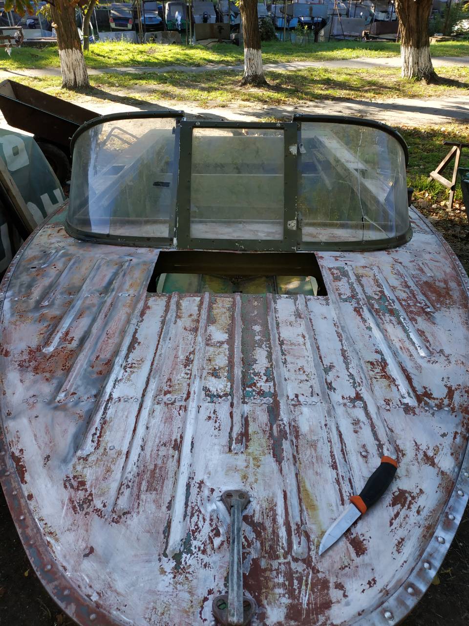

Приехала рамка!
Примерочка прошла успешно!

Влад а чего так узко? В стёклах с форточкой необходимость потопчин отпадает.
