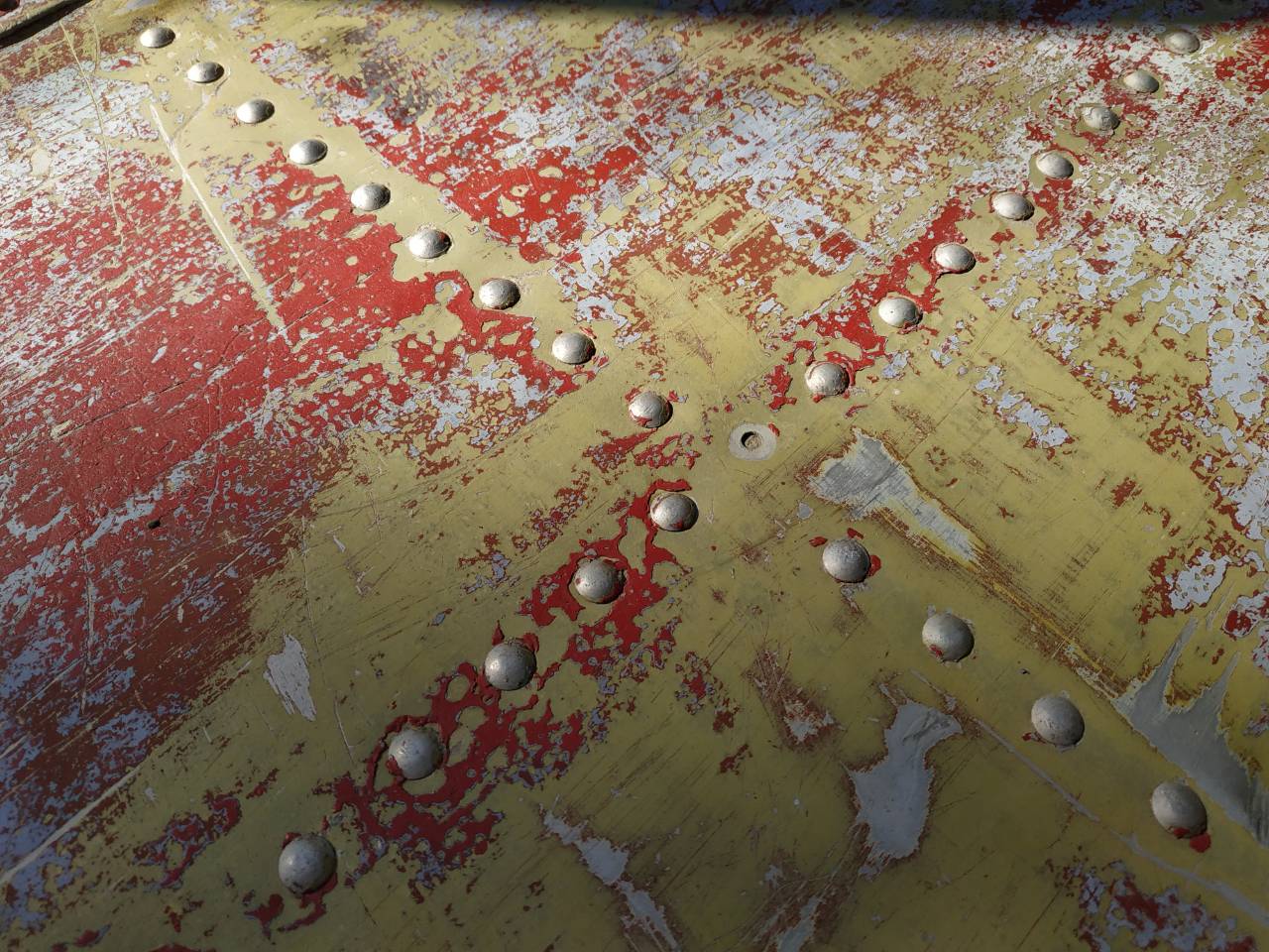

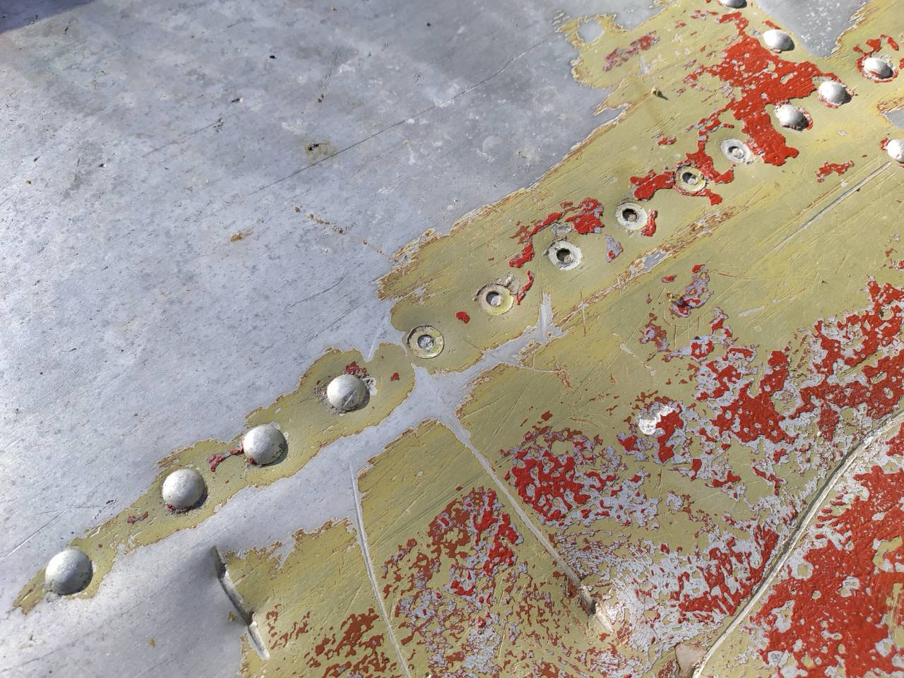

Старий 24.05.2019, 20:37   #17 (permalink)
Типово Re: Приобрел Южанка 2
Приехал на пескоструй...
Затем к Сергею Палычу
Уехал без лодочки...
Далі буде

Старий 24.05.2019, 21:55   #18 (permalink)
Далі буде
А Палыч красава!!!!!
