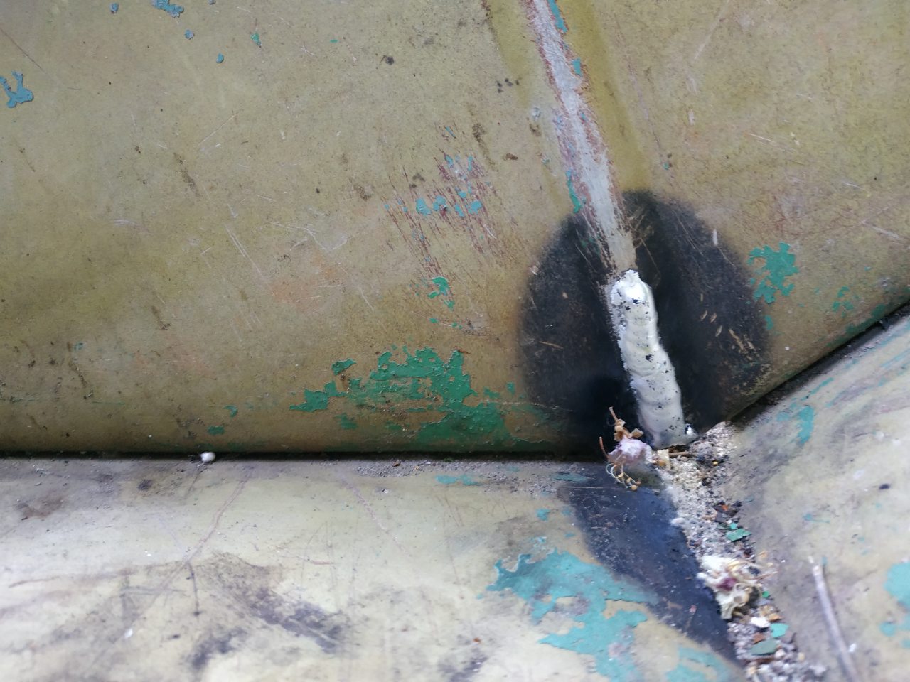

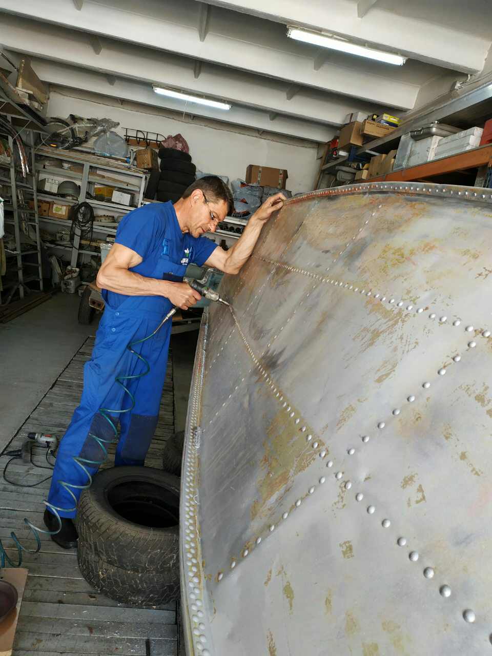

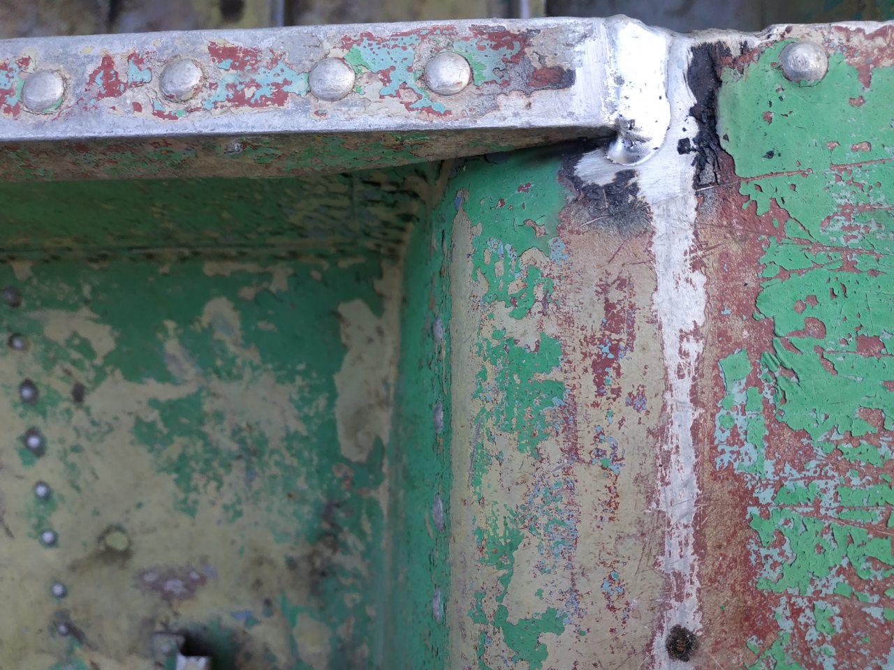

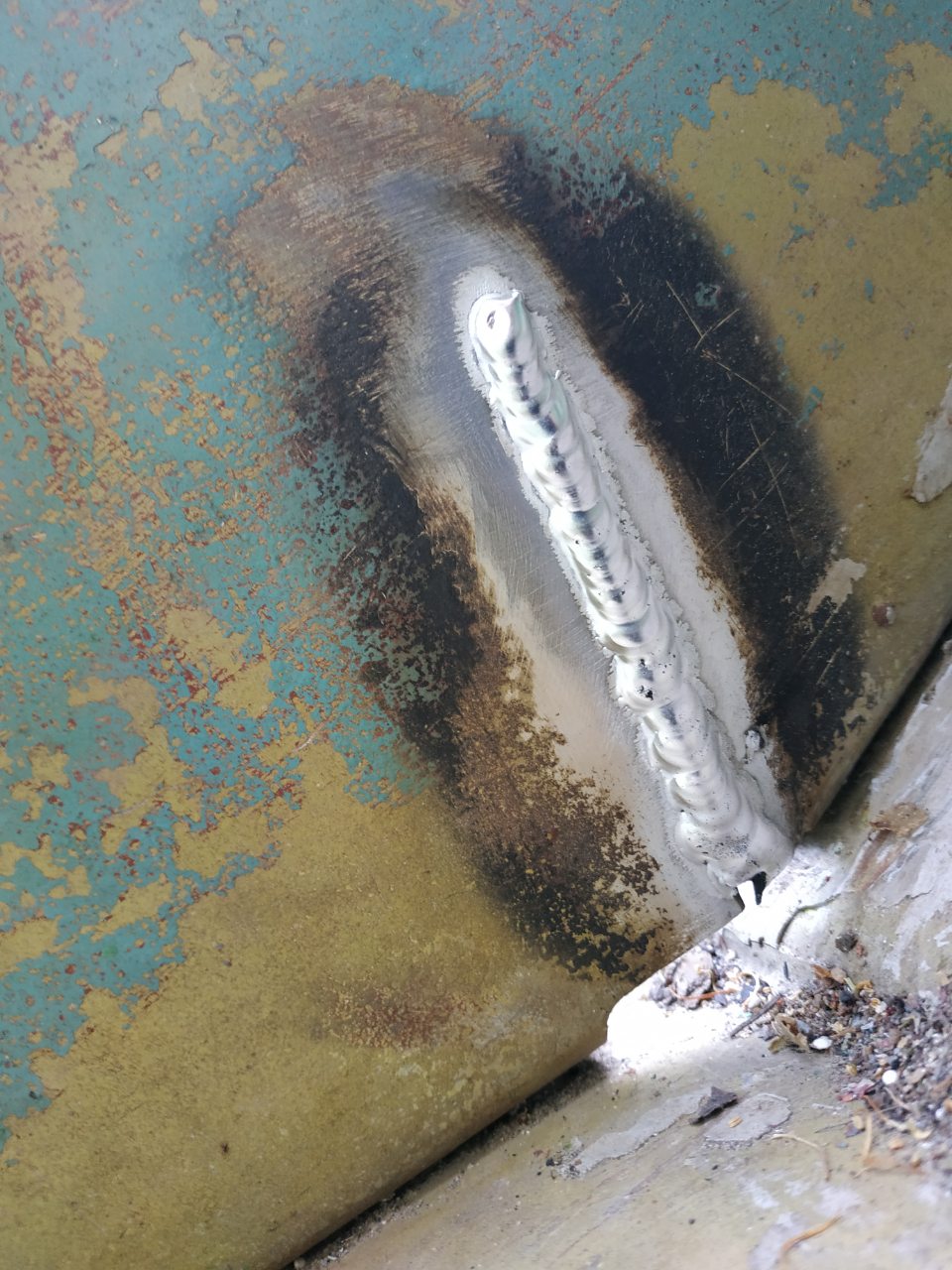

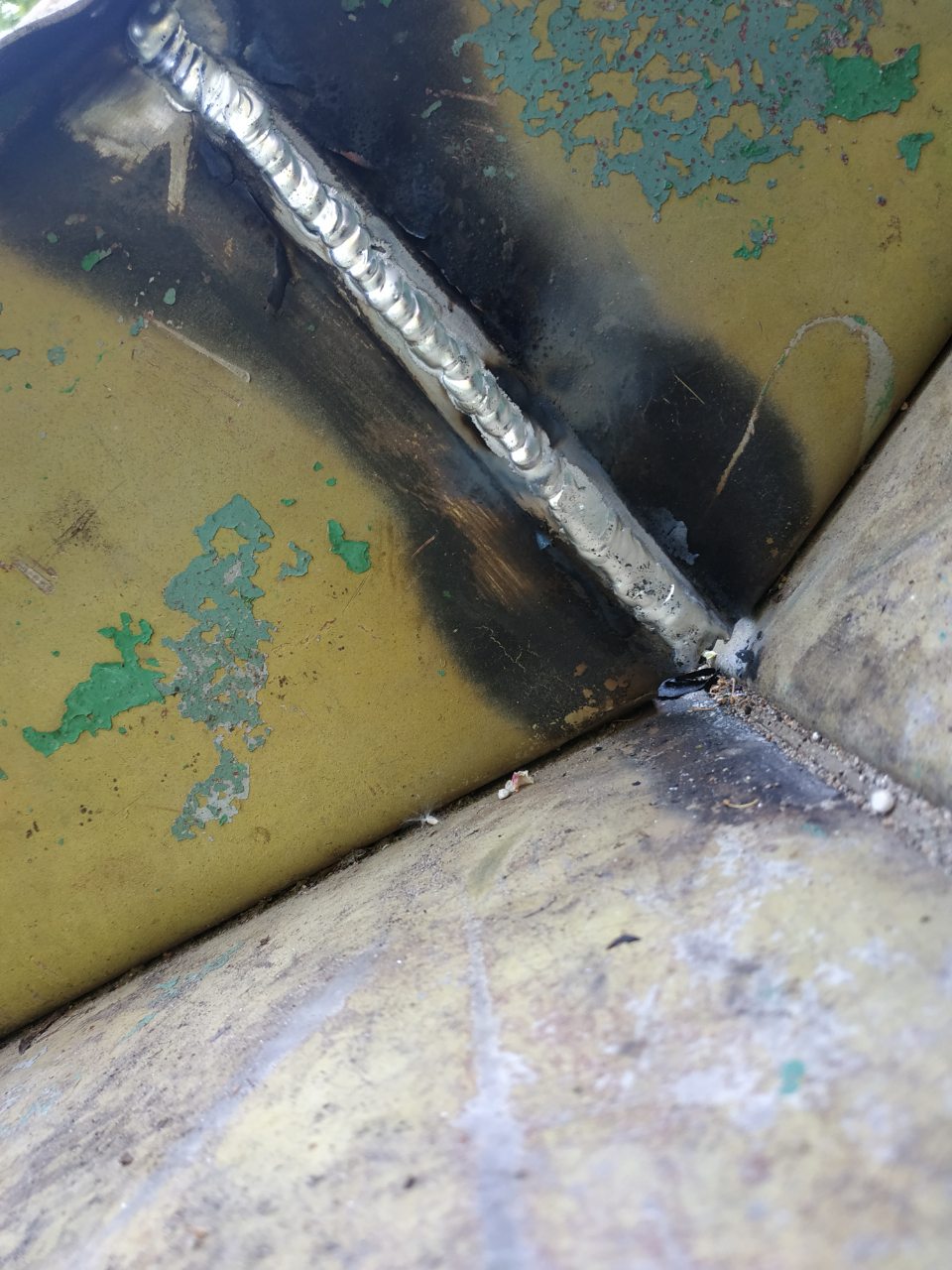

Продолжаю заниматься корпусом. в воскресенье возил, чуть поварили, теперь можно ехать на пескоструй и заниматься заменой дохлых заклепок. Время теперь больше чем дохуа...

Влад теперь нужно вскрывать киль, там где варилось. Там сгорела лента уплотнительная и там будет течь.
Pasic (20.05.2019), vlad2002 (20.05.2019)
Старий 20.05.2019, 20:38   #74 (permalink)
Типово Re: Приобрел Южанка 2
Спасибо Олег! Это знаю. будем делать!
Добавлено через 55 секунд
Забыл. Еще киль отпилил. Сантиметров 40-45
Влад, это я так понял шпангоут варили.? Вертикальный шов? Если да то положи сверху усилитель хотя бы из двойки, и не на вытяжные. И на остальные шпангоуты в корму тоже. Болячка это у южанок, шпангоуты рвёт по центру.
Старий 20.05.2019, 21:25   #76 (permalink)
Да Саша, сделаю. А нет таких вытяжных, которые будут держать?
Я скажу так. Вытяжная заклепка это что бы двусторонний скотч не переводить, по прочности примерно одинаково . Для не нагруженных элементов нормально. А ответственные элементы на них собирать это самообман и перевод времени
Если нет возможности забить полнотелые то проще уже на винты собрать
А с полнотелыми не так страшен черт как его рисуют.
Востаннє редагував Pasic: 20.05.2019 о 21:55.
Morgh_Olegovsky (21.05.2019), vlad2002 (20.05.2019)
Старий 20.05.2019, 21:57   #79 (permalink)
Поеду к Сергею Палычу
Niyazovitsh (21.05.2019), Shel (21.05.2019)

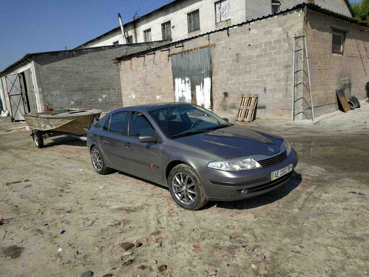

Приехал на пескоструй...
Затем к Сергею Палычу
Уехал без лодочки...
