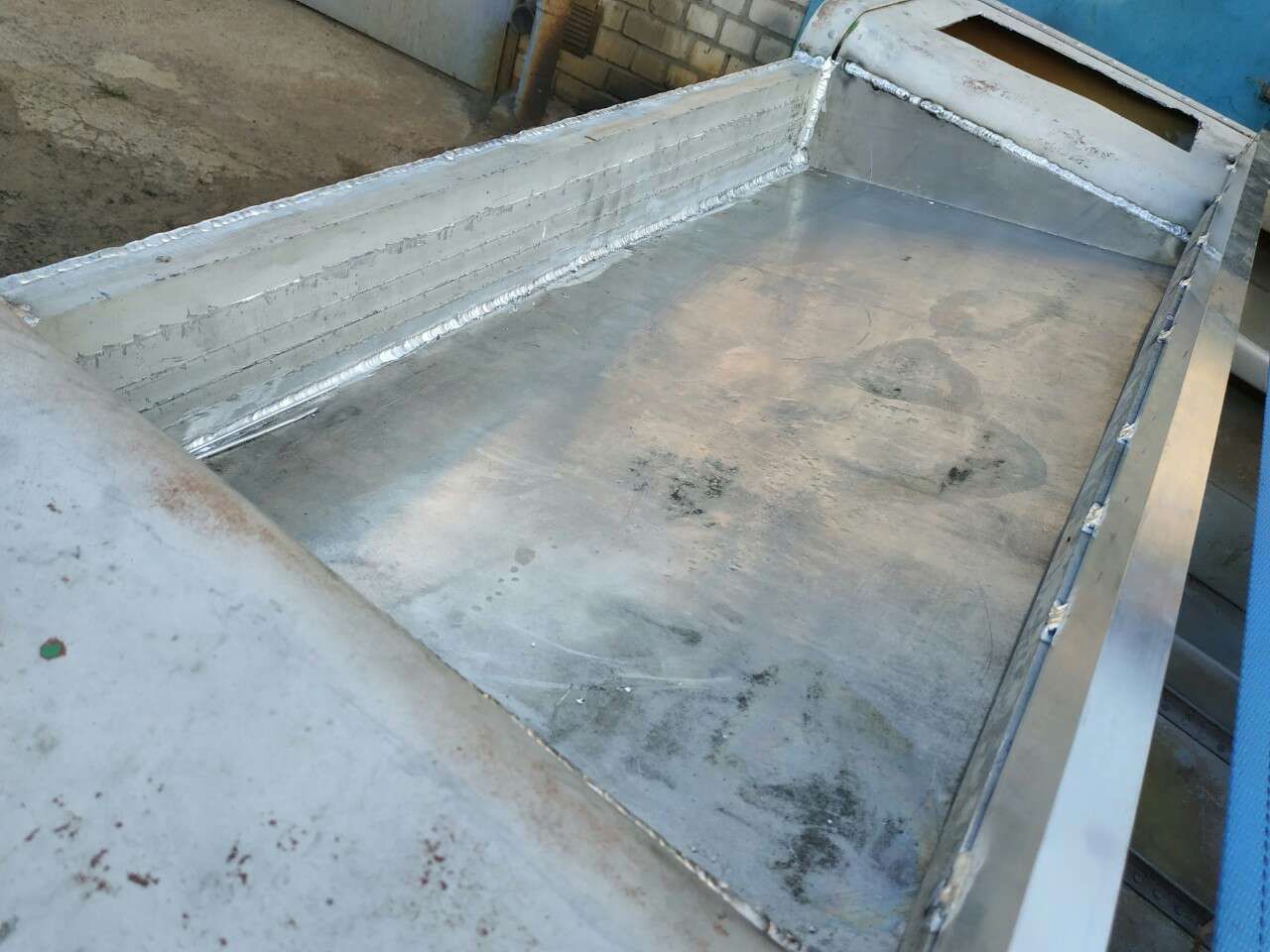

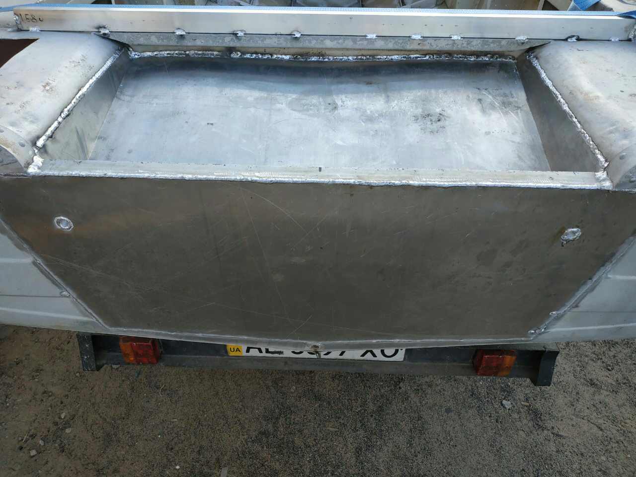

Продолжил работы с корпусом

А навіщо Влад виклепав такий гарний куток з транцю? На ньому ж можливо було усе завязати.
Игорь Кр (06.08.2019)
Старий 28.06.2019, 16:07   #103 (permalink)
Типово Re: Приобрел Южанка 2
Гена, буду варить все по-новой. Ну и поднимать соответственно под 508ю...

Так на ньому все і вариться
Зачем делать чемодан с двойным дном ?
Я понимаю что ты подходишь с точки зрения профи - но здесь делается для себя.
34-й богатырь...
Старий 29.06.2019, 00:13   #106 (permalink)
Тобі захотілося попрактикуватися у варінні?

Гена - мягко говоря у тебя с фантазией есть проблемы.

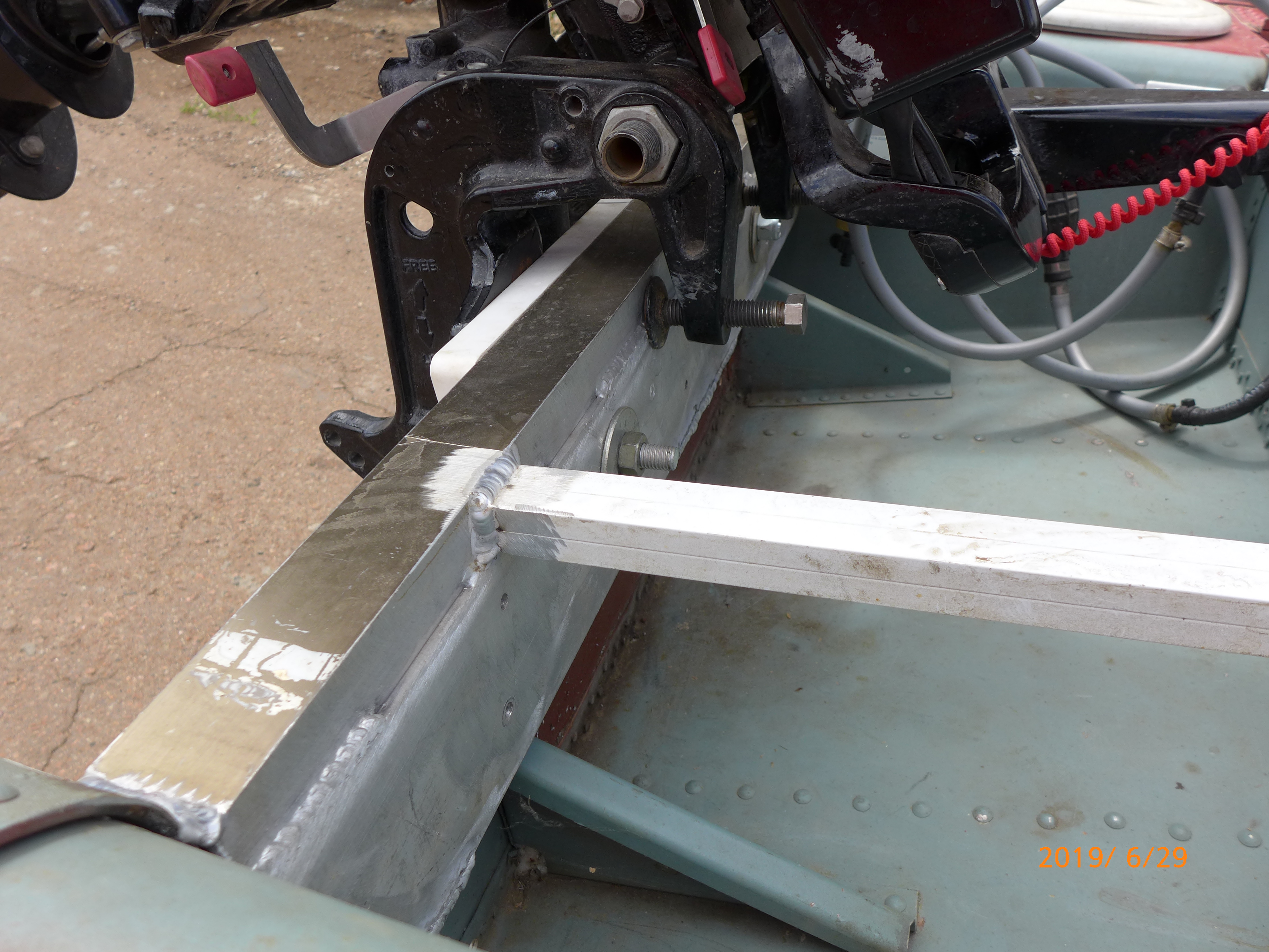

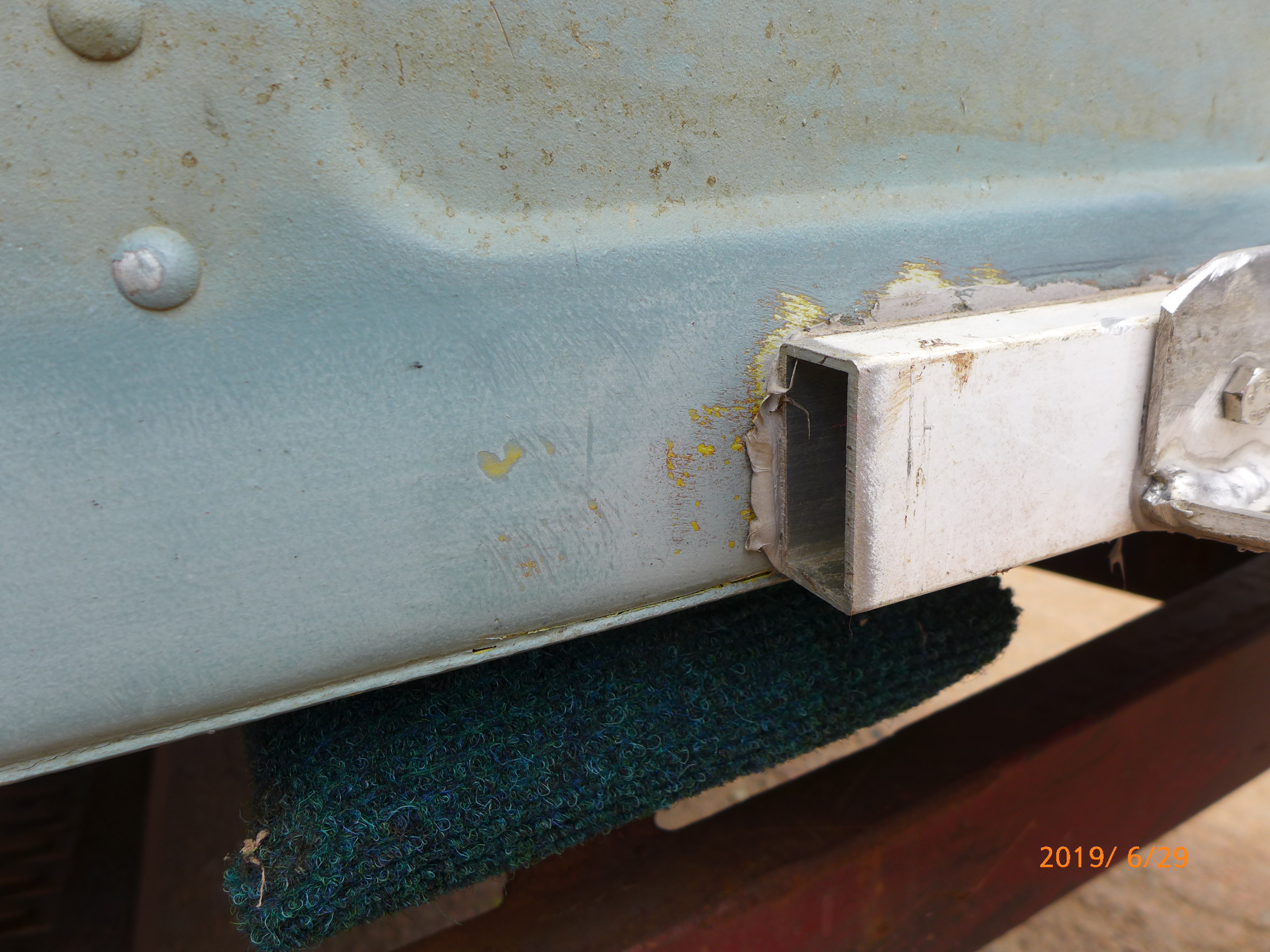

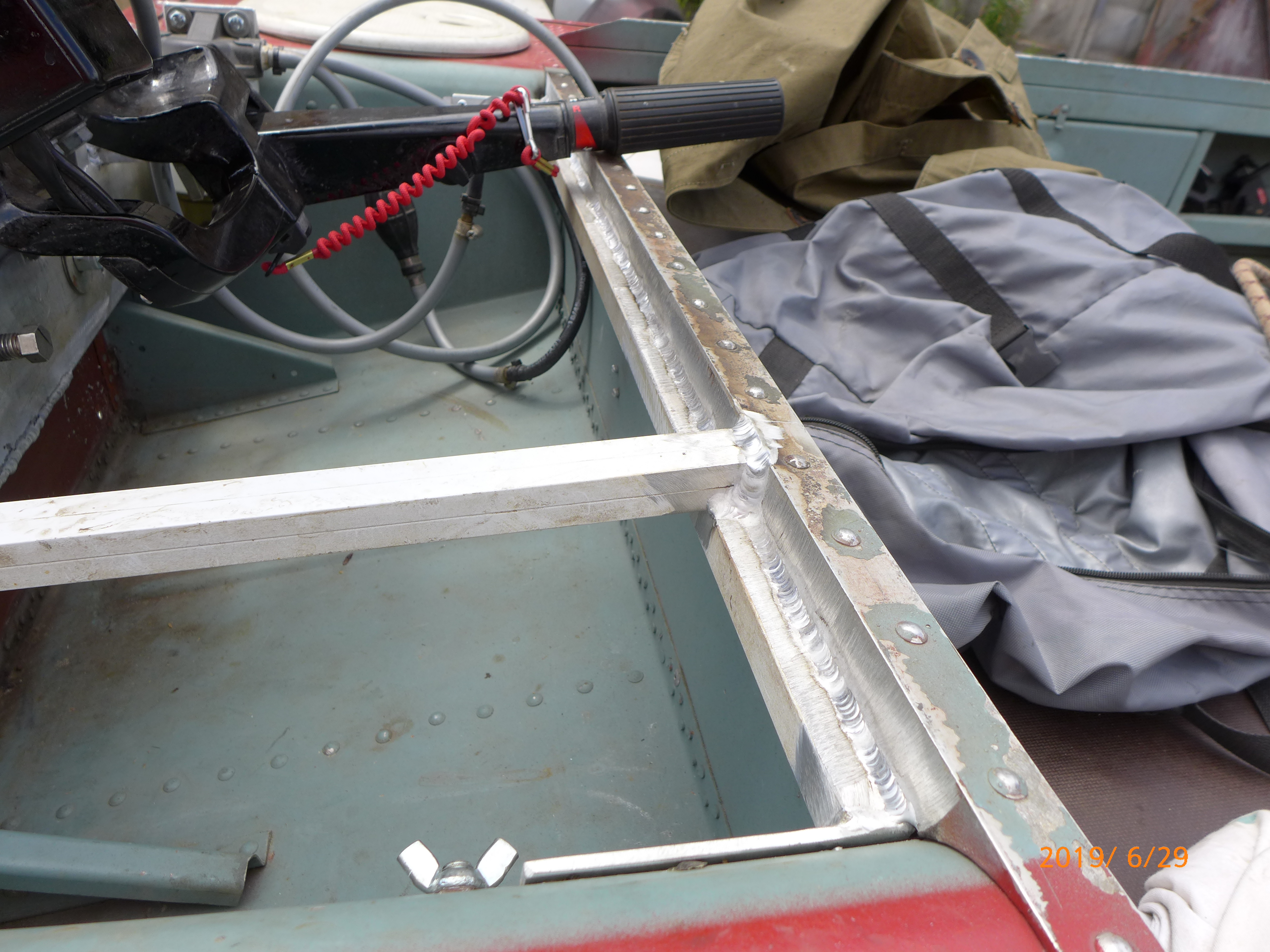

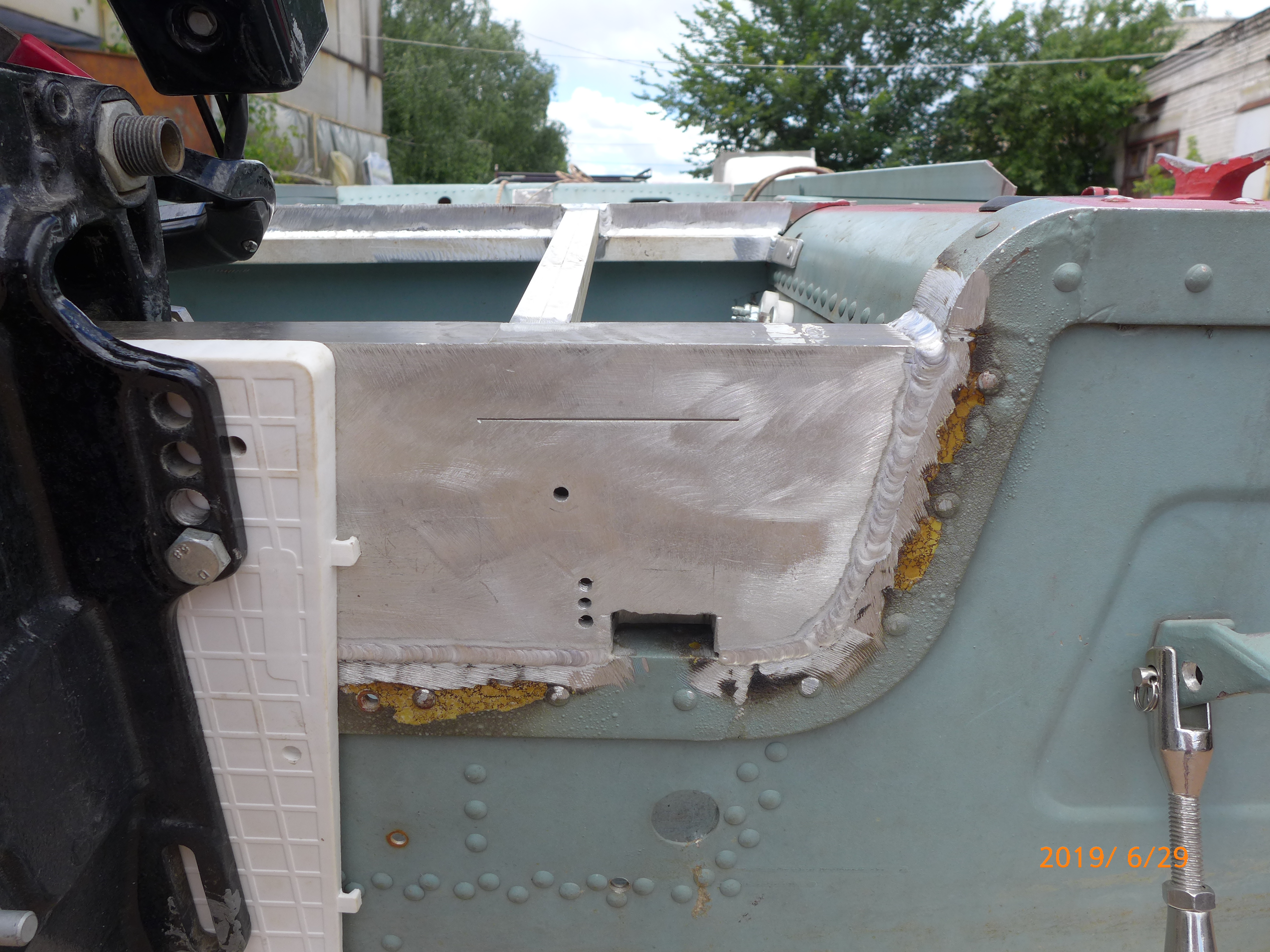

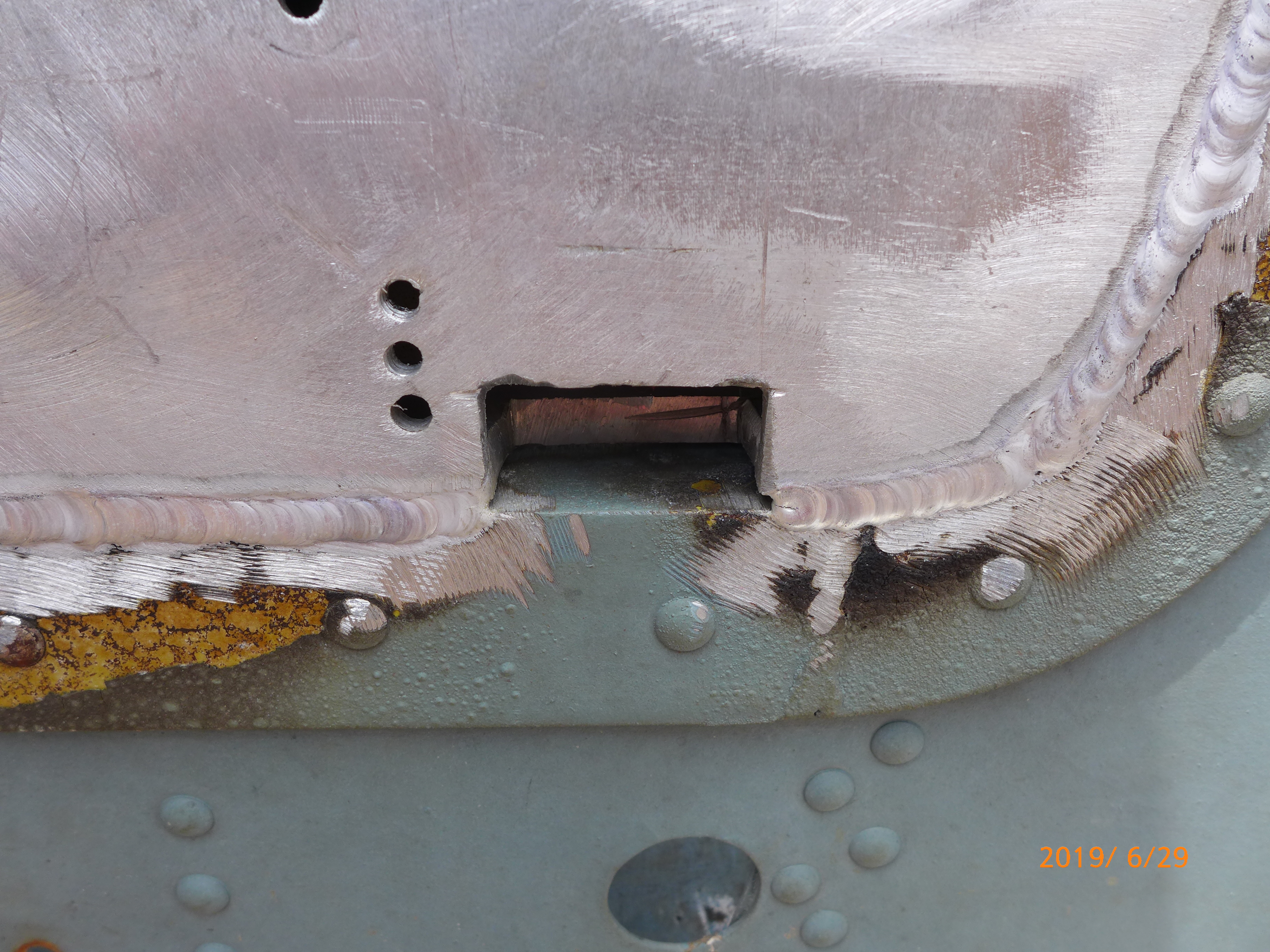

Может кому интересно, мой транец.
https://www.youtube.com/watch?v=vdEm_6X_6cs

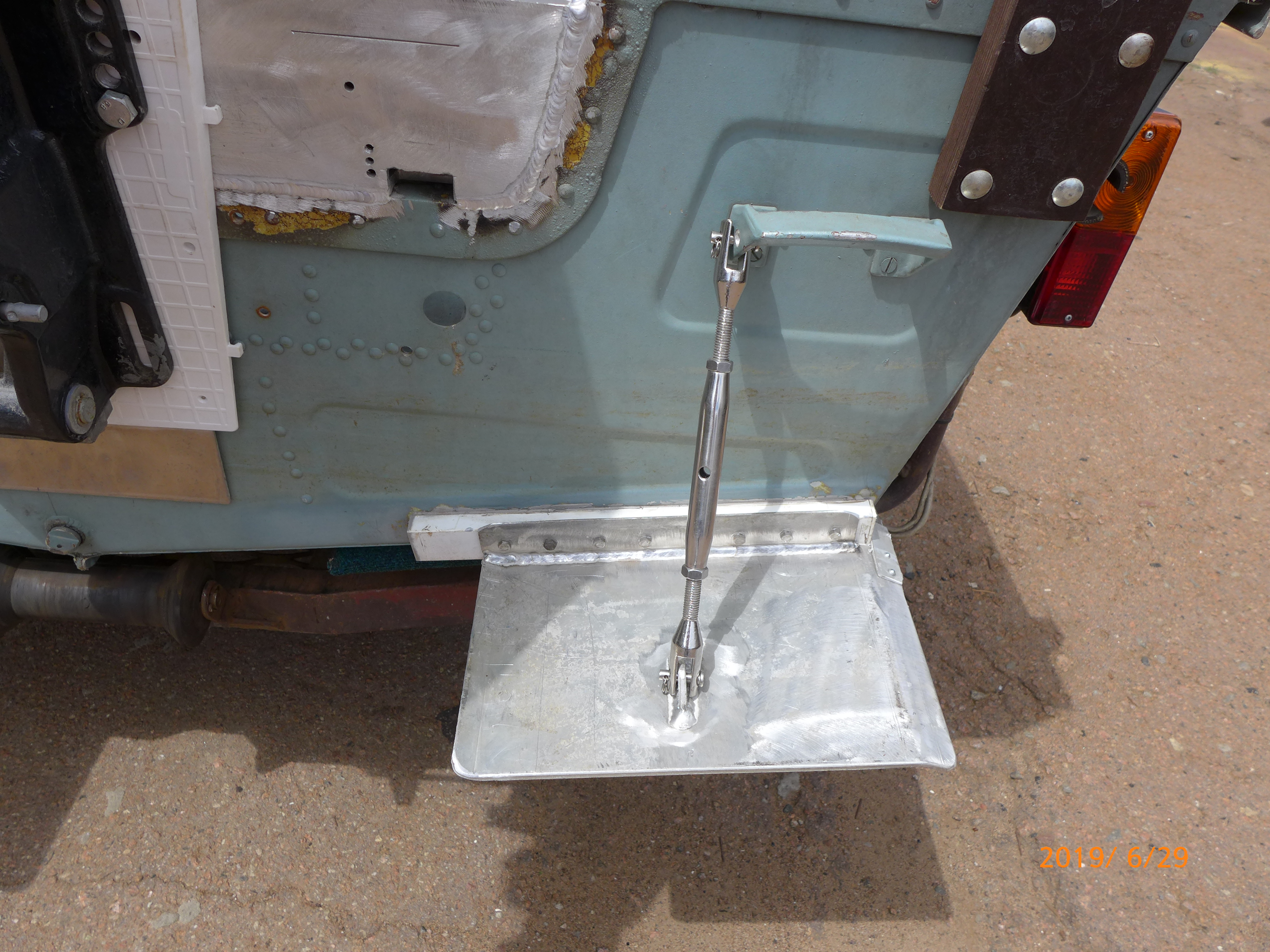

Исправил. Добавлю фото.
Назва:  P1110401.JPG

ID:	158135   Щоб збільшити малюнок, клацніть по ньому

Твк і ми робимо, бо той кутник деуже гарно завязаний на корпус човна. Але ми ще міняємо обшивку рецесу і баків.

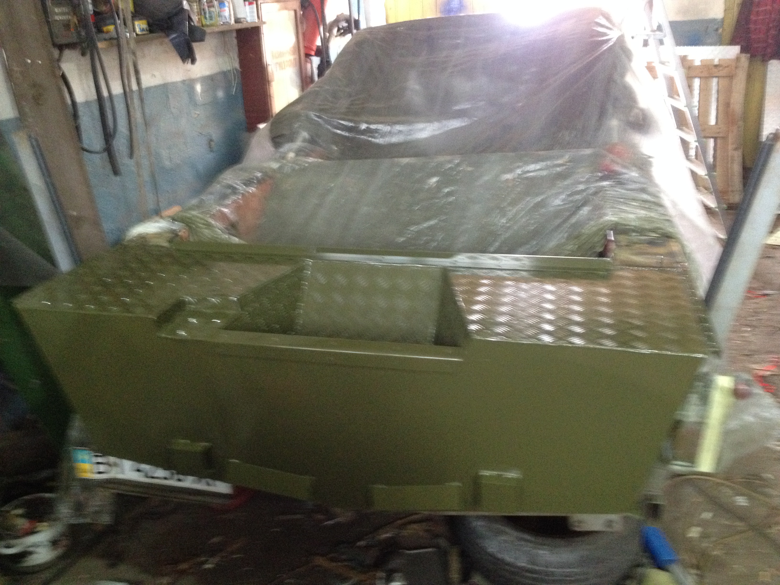

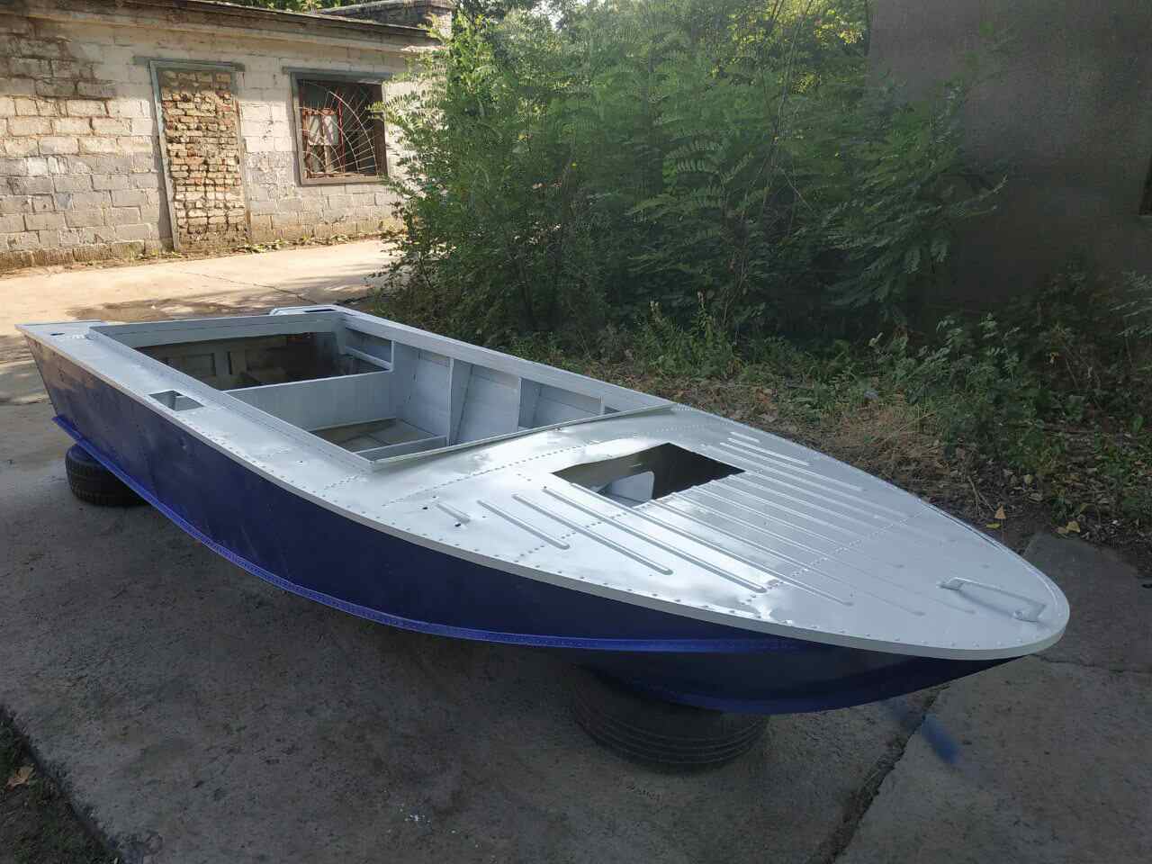

Старт по танцу начат!
Если затеяли такую переделку нужно и дно переделать в районе транца. Киль убрать.
vlad2002 (11.07.2019), Шурави (11.07.2019)
Старий 11.07.2019, 21:14   #115 (permalink)
Скорее всего сразу и положу латку на всю длину

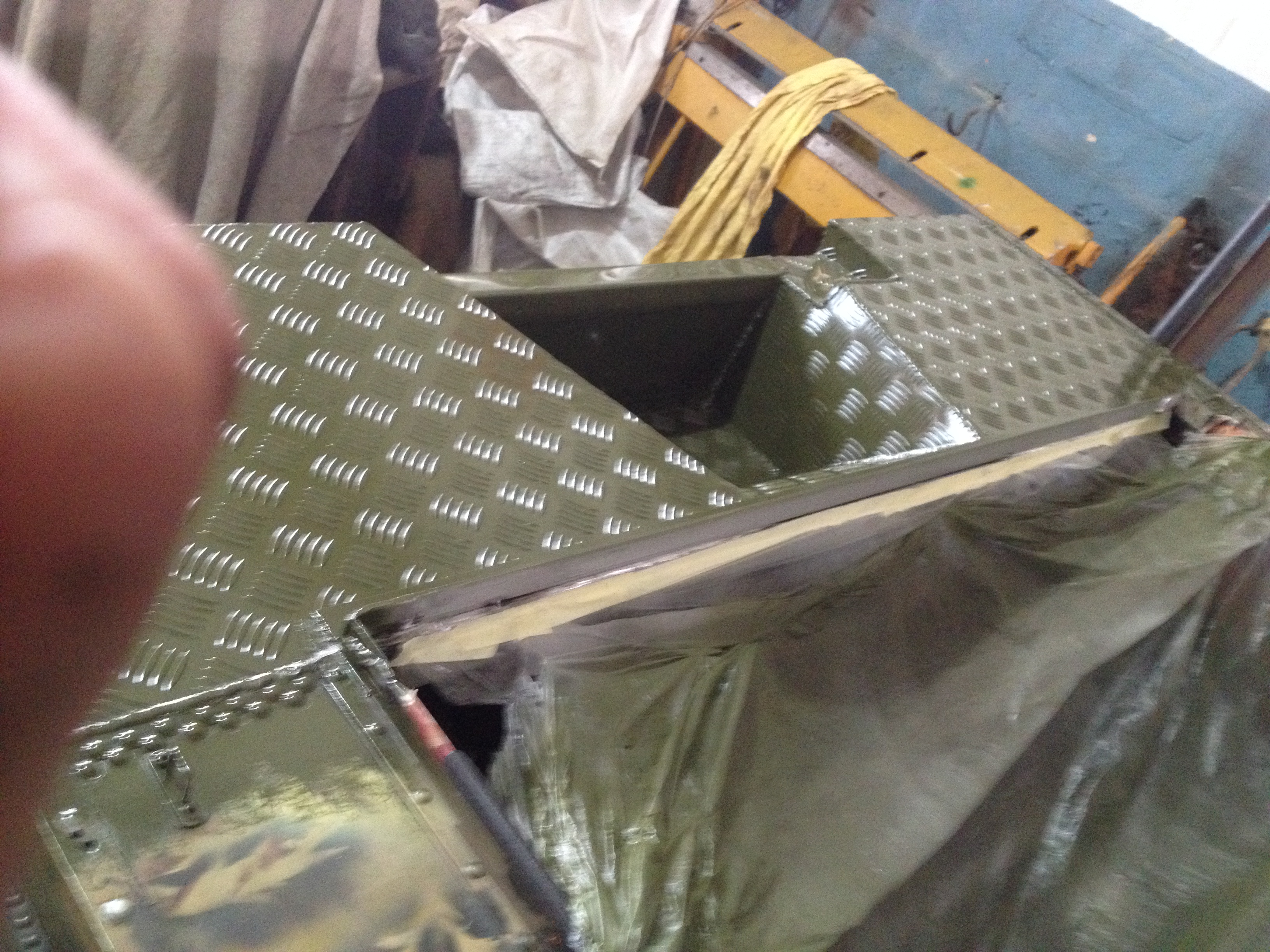

Выложу и я наш транец с южанки, для разнообразия вариантов. Качество фото конечно так себе, тогда был телефон с не лучшей камерой, но идею понять можно. Основные моменты. Полностью заменен транцевый лист, и изменён угол транца. Около 14 градусов. Что бы клины не ставить.

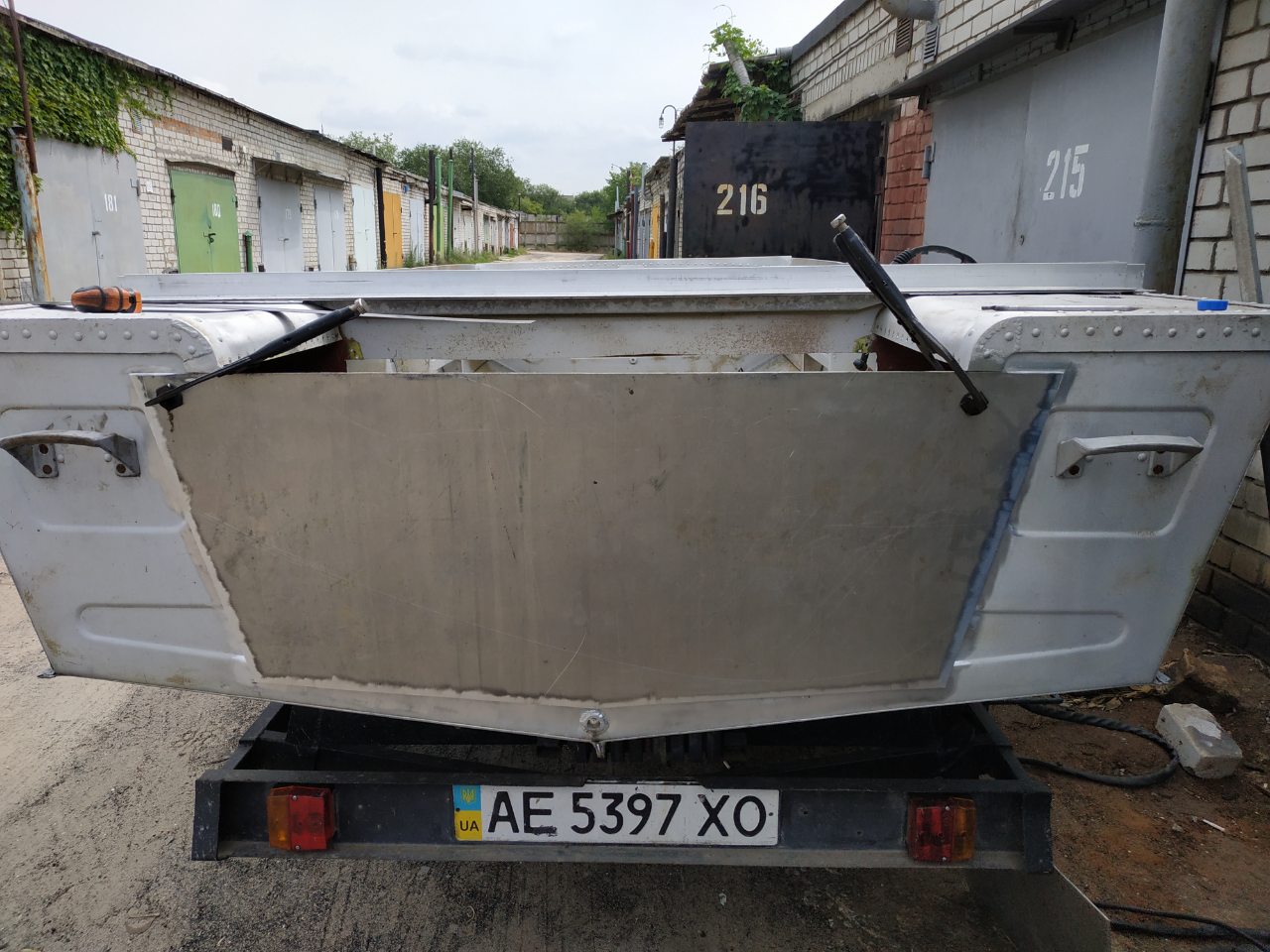

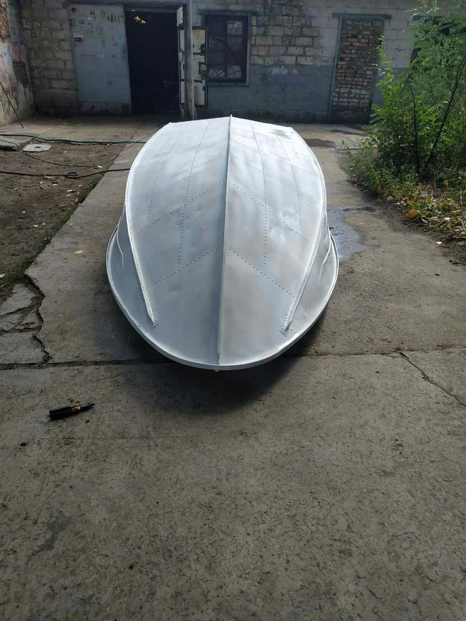

Закончил работы с транцем.
Вчера и покрасил!
Продолжаю поиски мотора...
