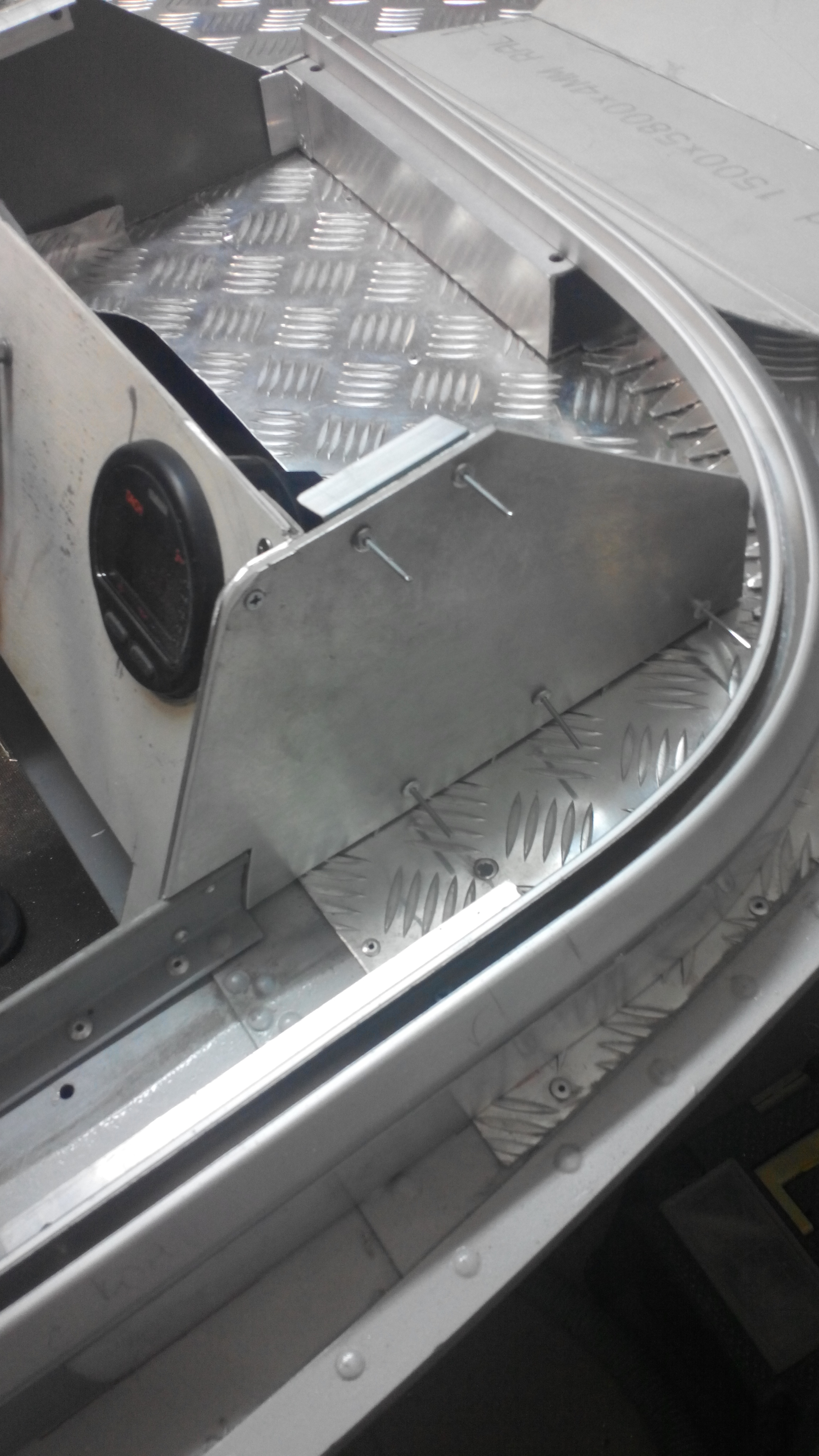

вот несколько фото как и обещал, ну и все побежал вешать мотор, а то на воду хоцццца жуть как!!!!

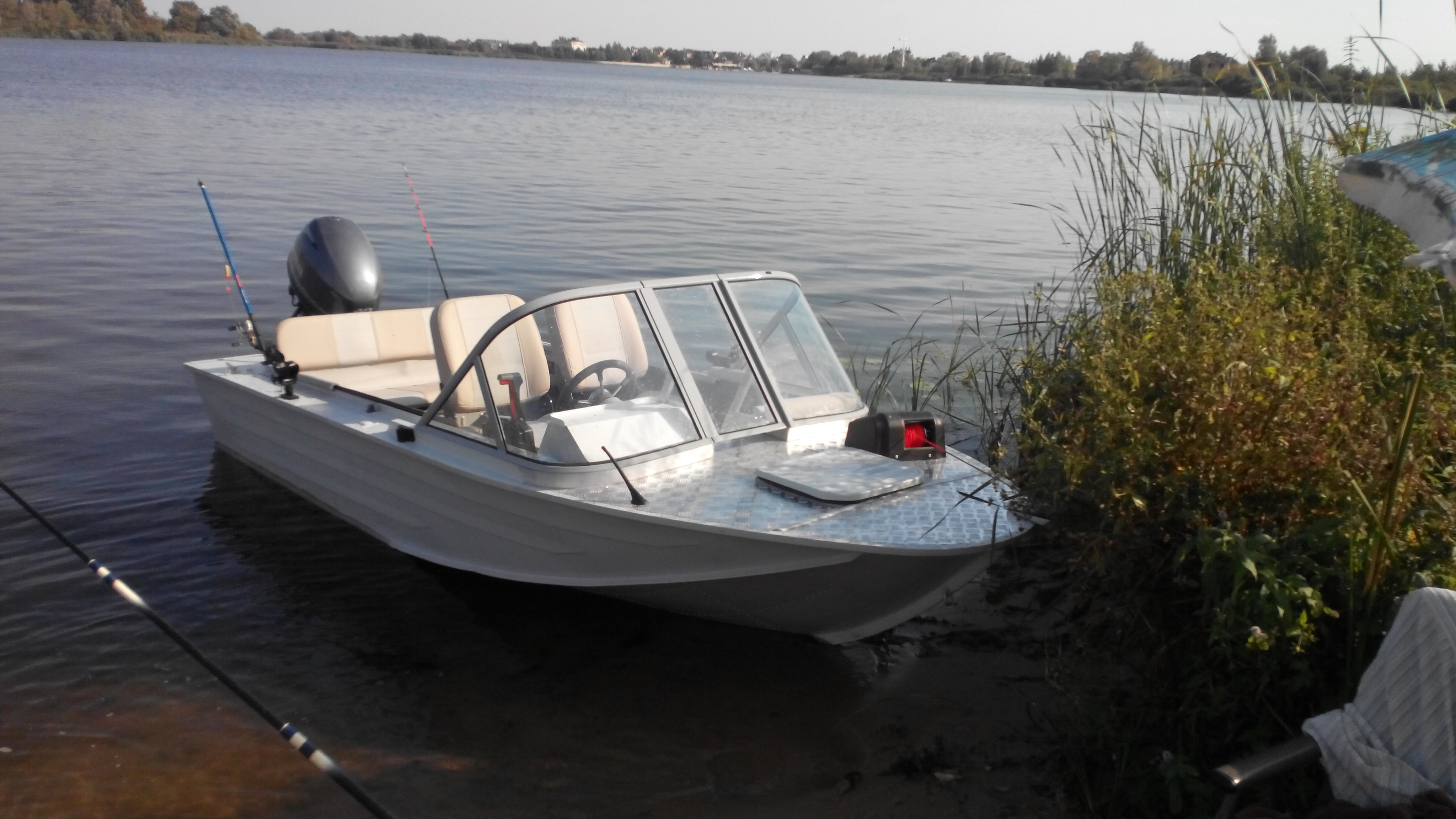

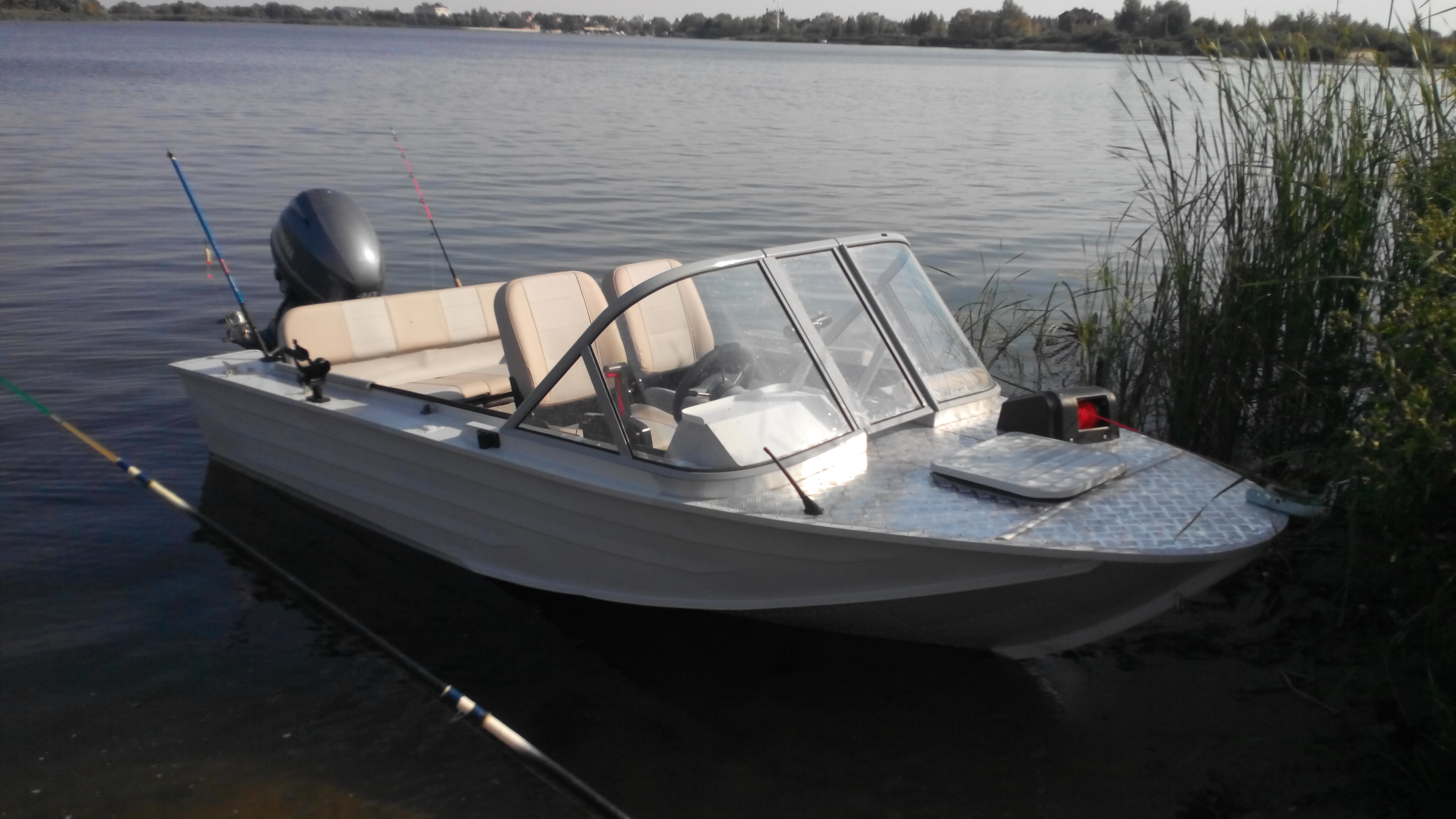

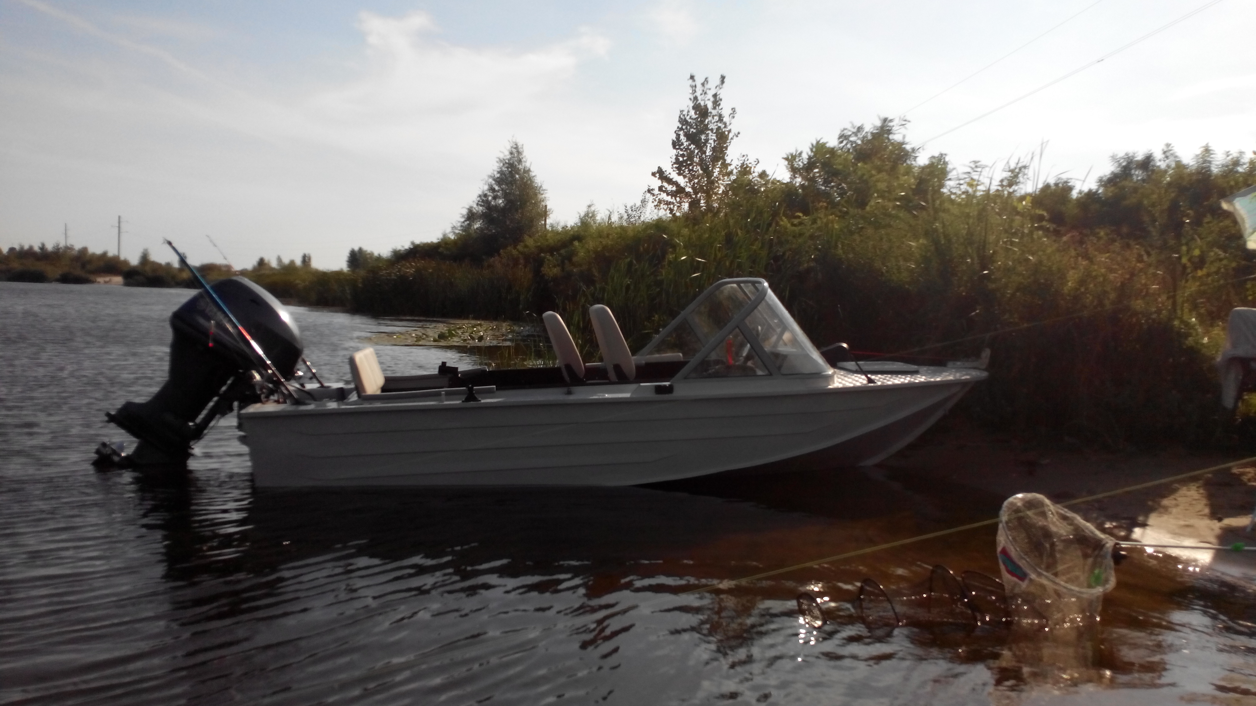

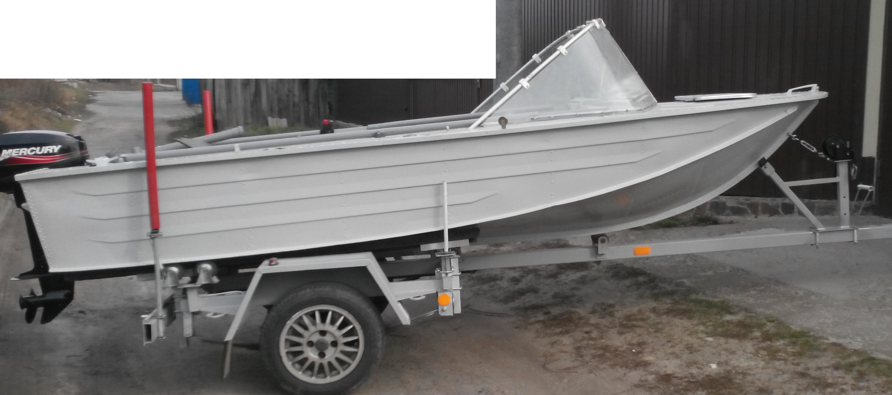

Приветствую всех. Прошлой осенью взял Ю2. Почистил, покрасил, постелил полы. Осенью ездил на Меркури 15М (один-38 км/ч). Весной взял б/у Yamaha F40F.
Поставил стекло, сидушки и лебедку, поднял и усилил транец. Веса добавилось кг 60-70 и мотор 103 кг.
Фотки добавляю. Это уже после покраски.

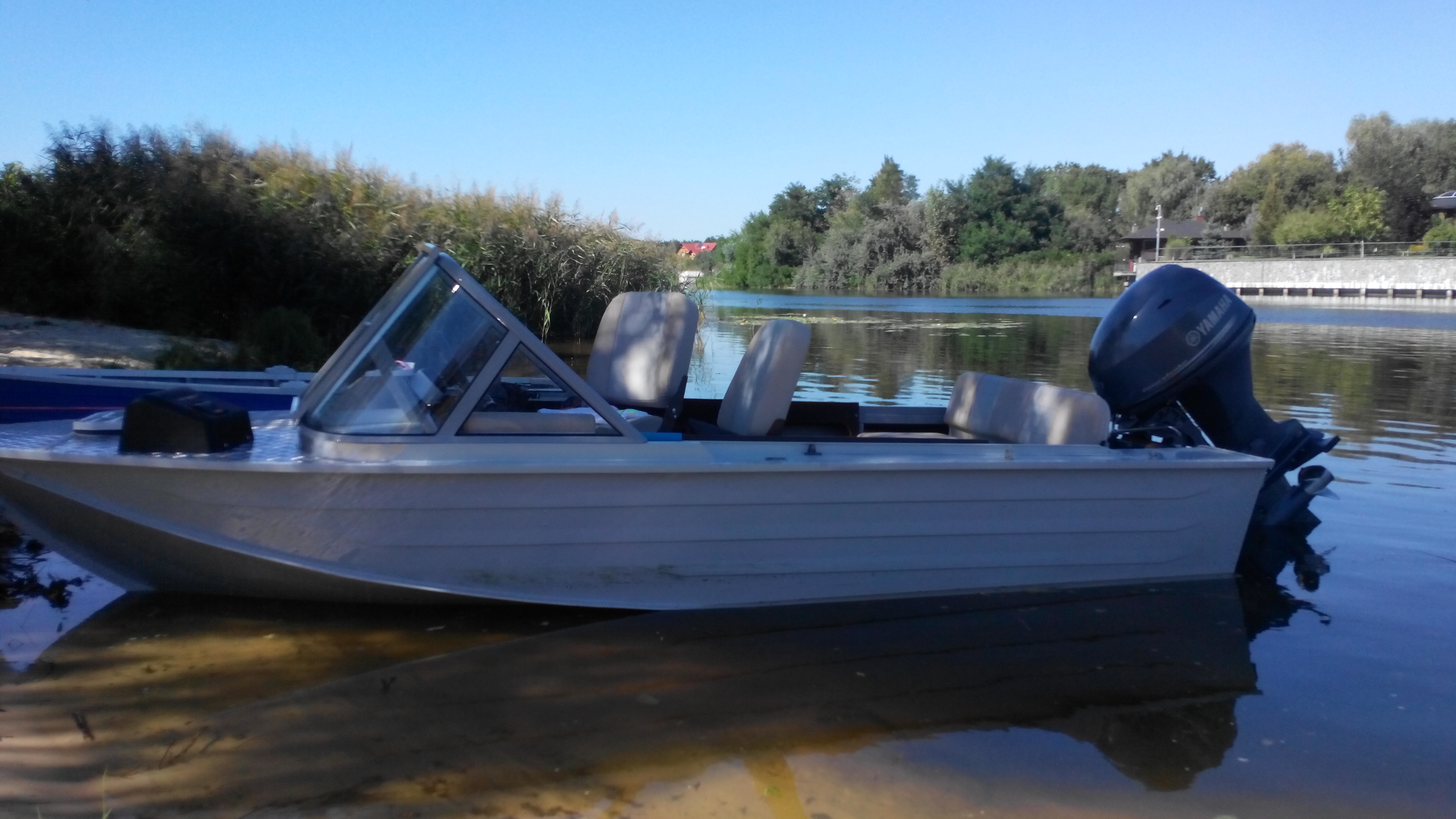

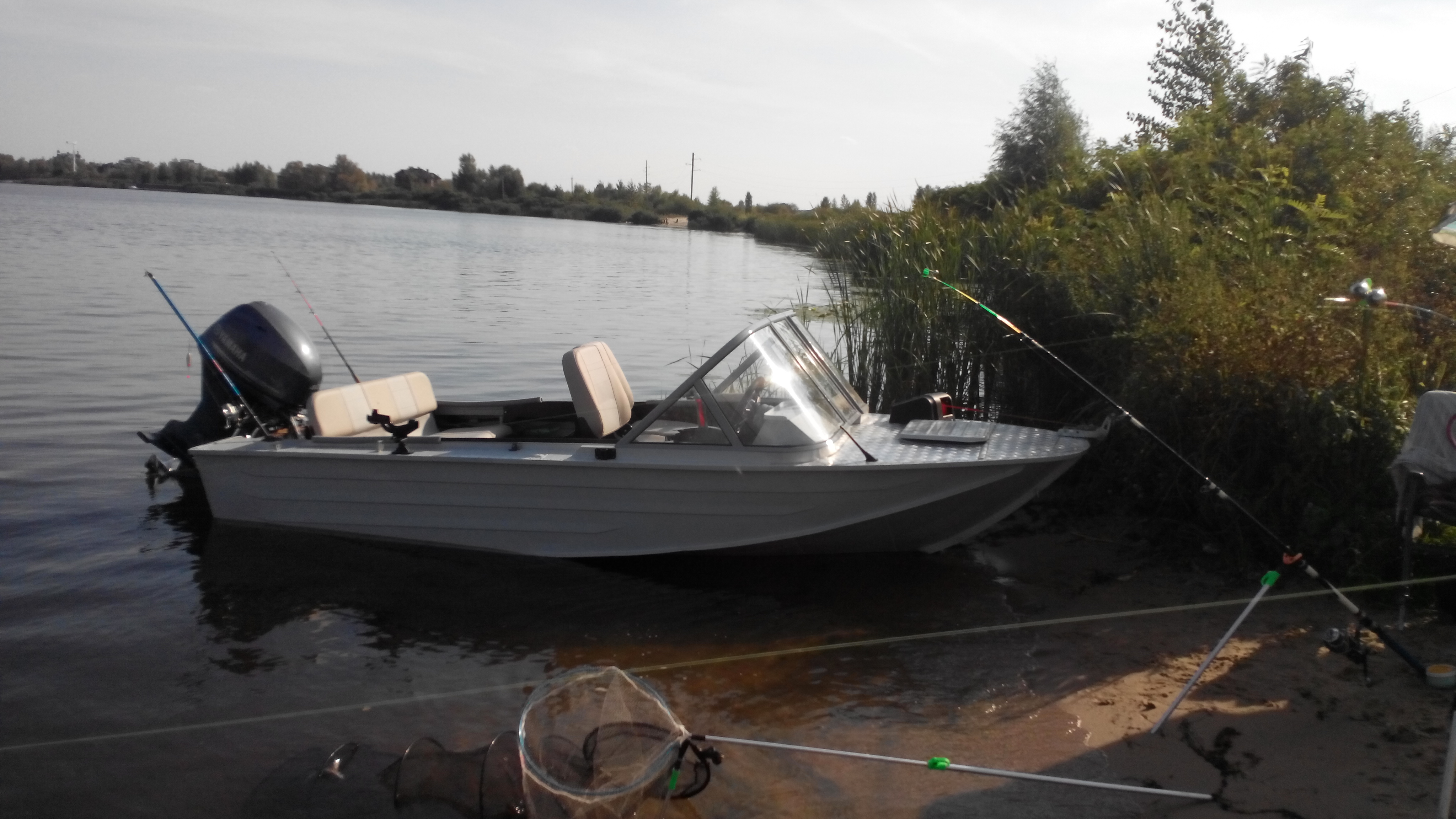

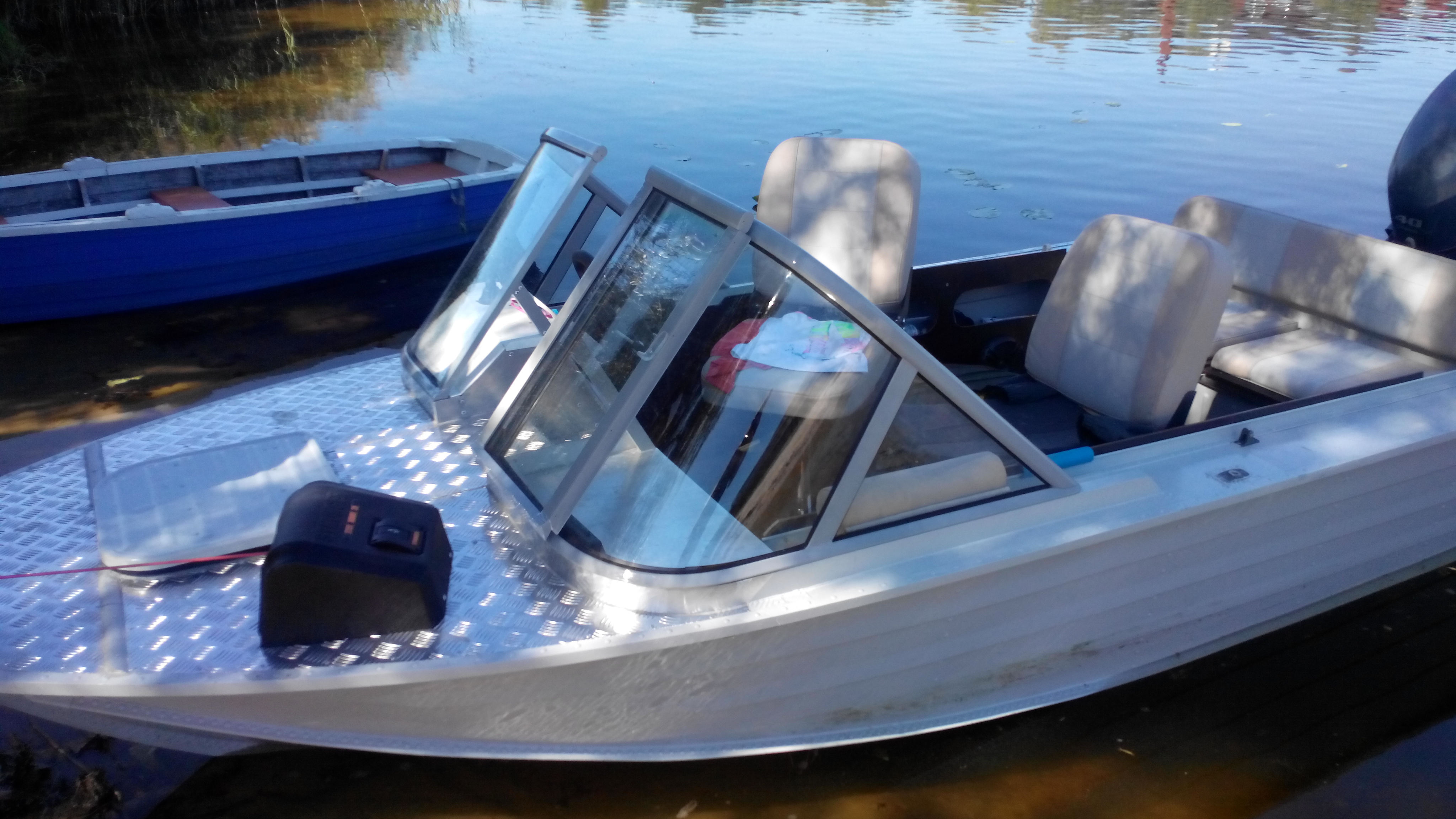

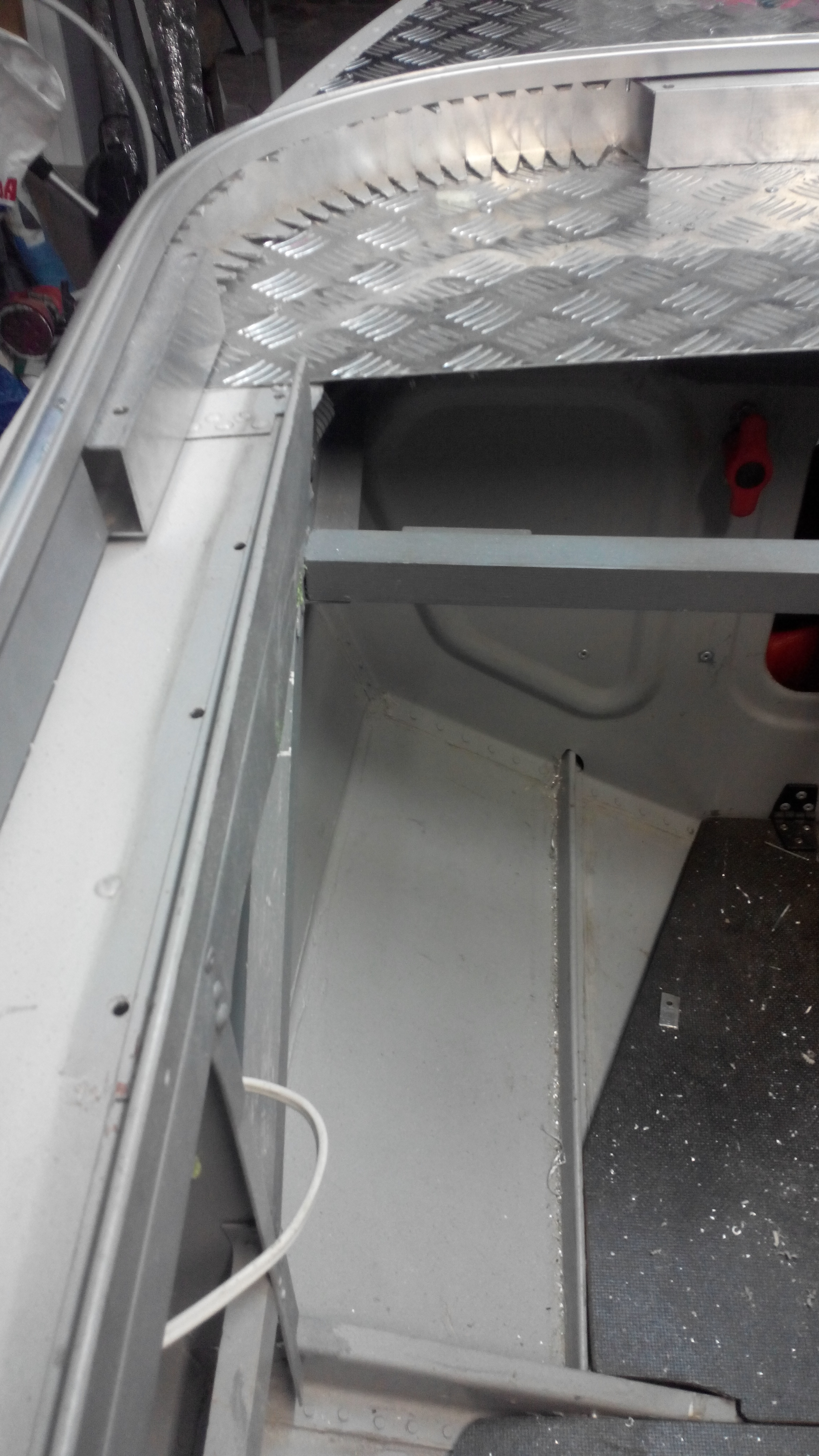

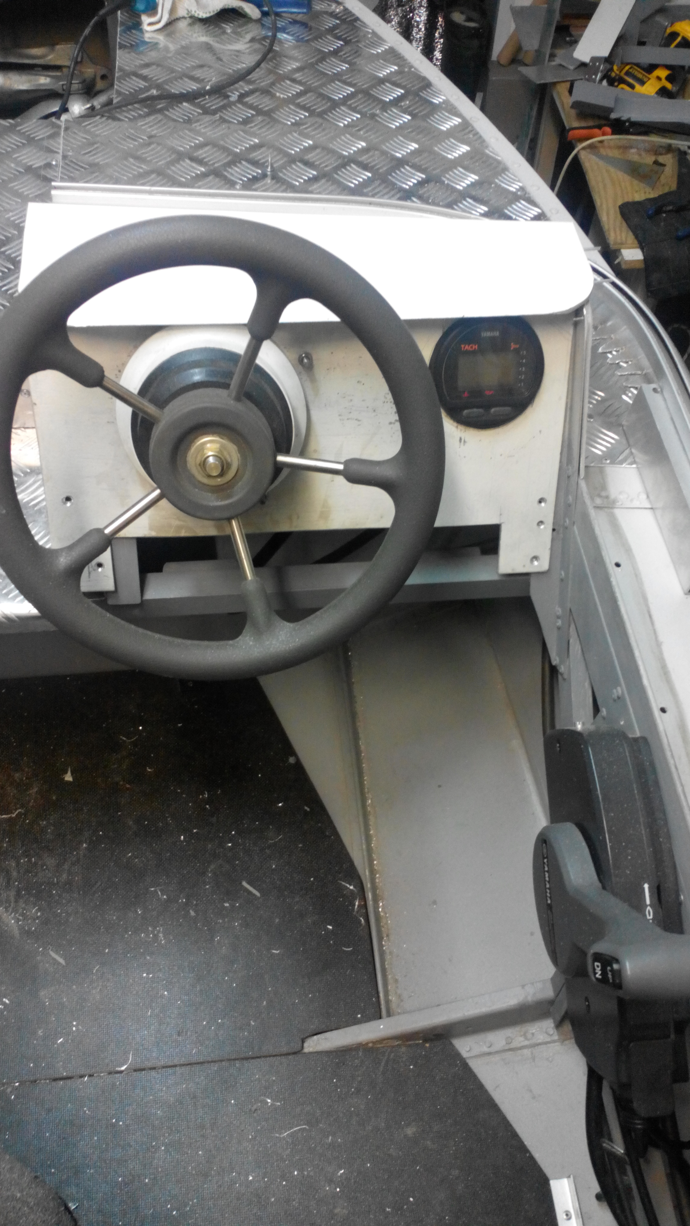

Результаты доработки - консоли, ДУ+рулевое, проводка, стекло, сидения, усиление транца и носа, люк и т.д.

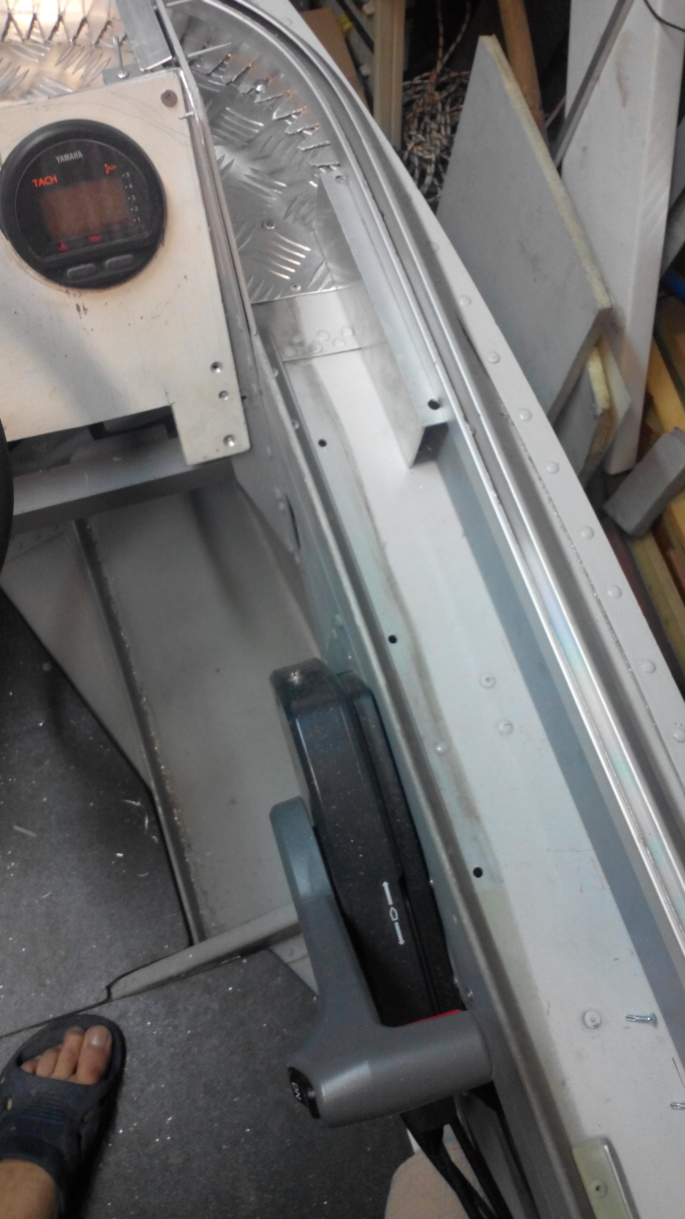

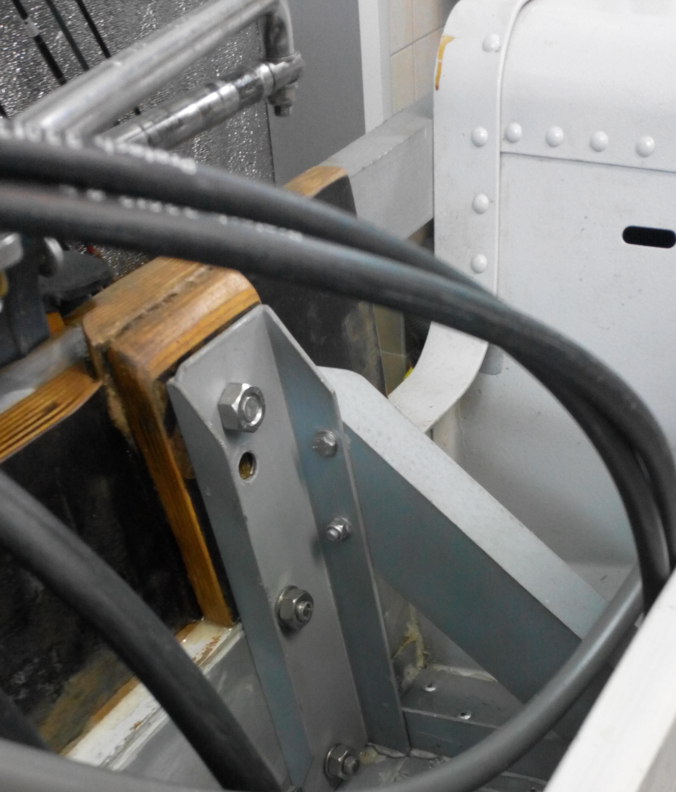

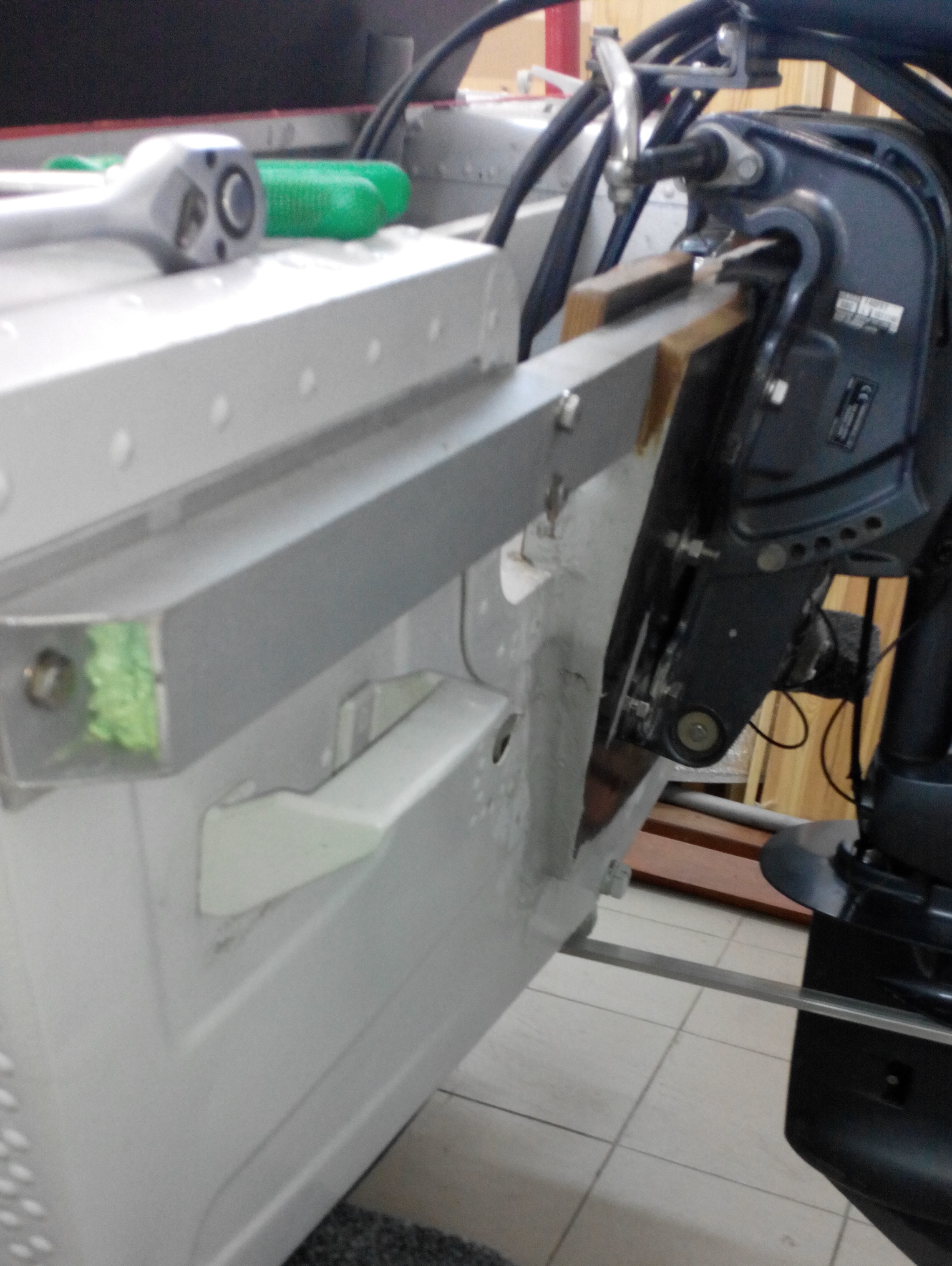

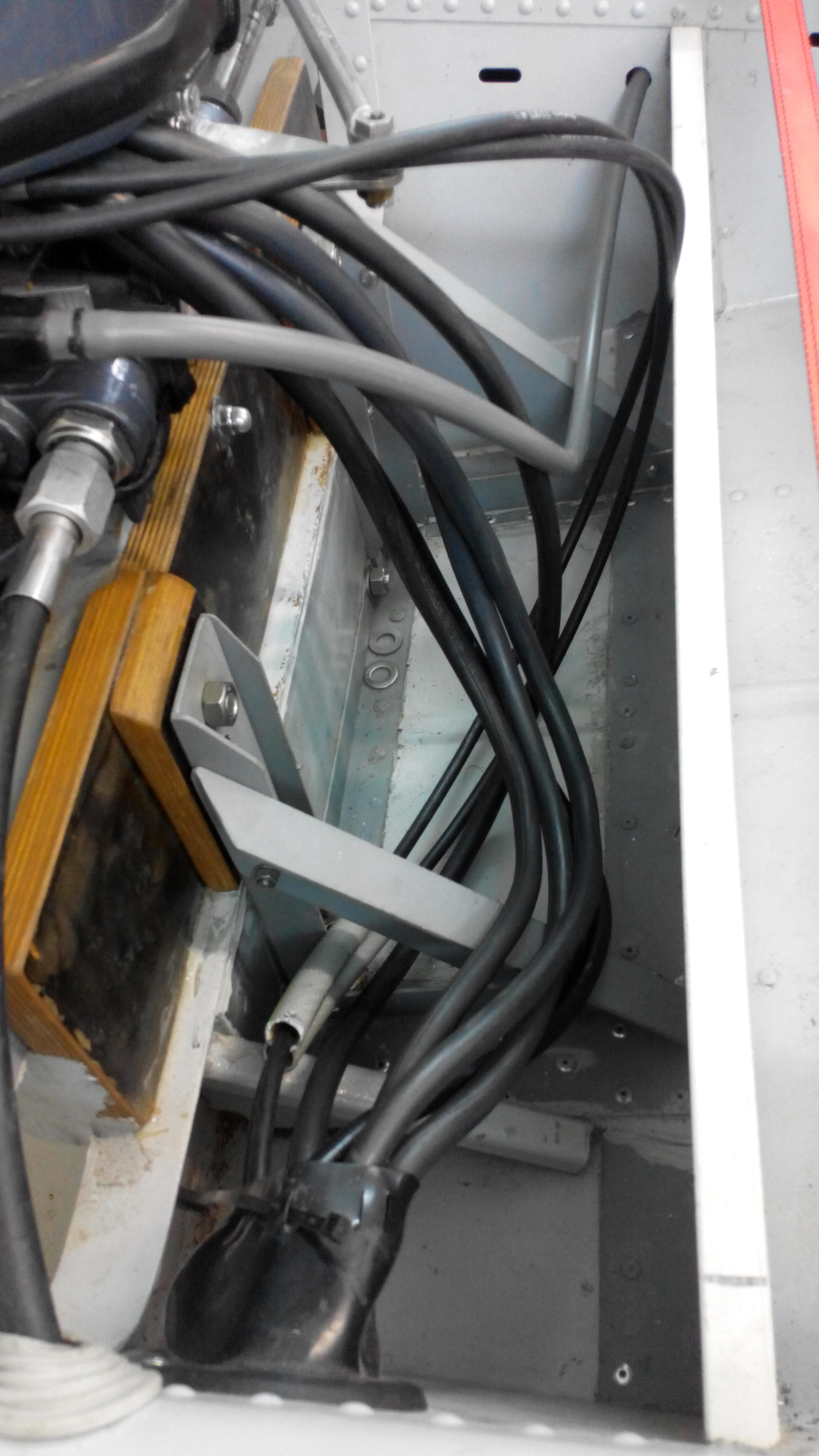

Можно. Выкладываю фото по усилению транца. Фотки под рукой только снаружи. Внутри выкину попозже. Еще непокрашено...
Конструкция состоит из профильной алюминиевой трубы 50*30*2. Труба закреплена на шесть болтов М8 нерж. к транцу. В районе крепления мотора труба зажата между двумя кусками влагостойкой фанеры 18 мм. Внутри рецесса фанера опирается на родной уголок. Под уголком дубовая доска 30 мм. +4 мм композит (типа алюкобонд) на гереметике. Наружная фанера выбрана рубанком на конус. Дополнительно конус делал при помощи закладных между внешней фанерой и родным металлом транца. Торцевые щели между внешней фанерой и корпусом заделал PU герметиком. После высыхания герметика залил пустоты эпоксидкой с наполнителями (стеклоткань, куски тонкой фанеры, аэросил и т.д.). Внешняя фанера стянута нерж. 4-мя шпильками М10 с нижней доской под транцевым уголком. Изнутри верхняя часть транца усилена уголком, который завязан на внутренние подпорки рецесса и через них - на днище.

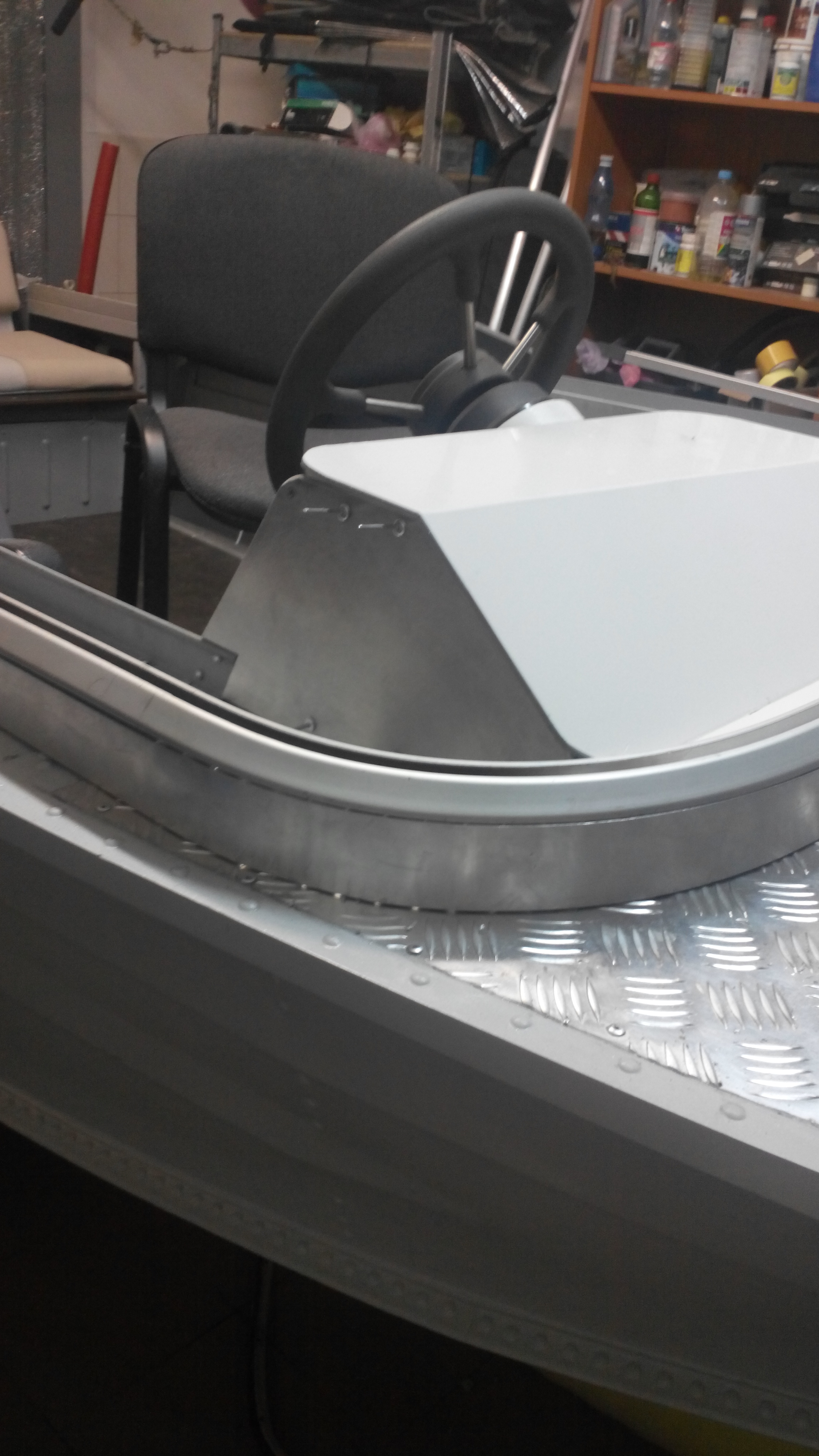

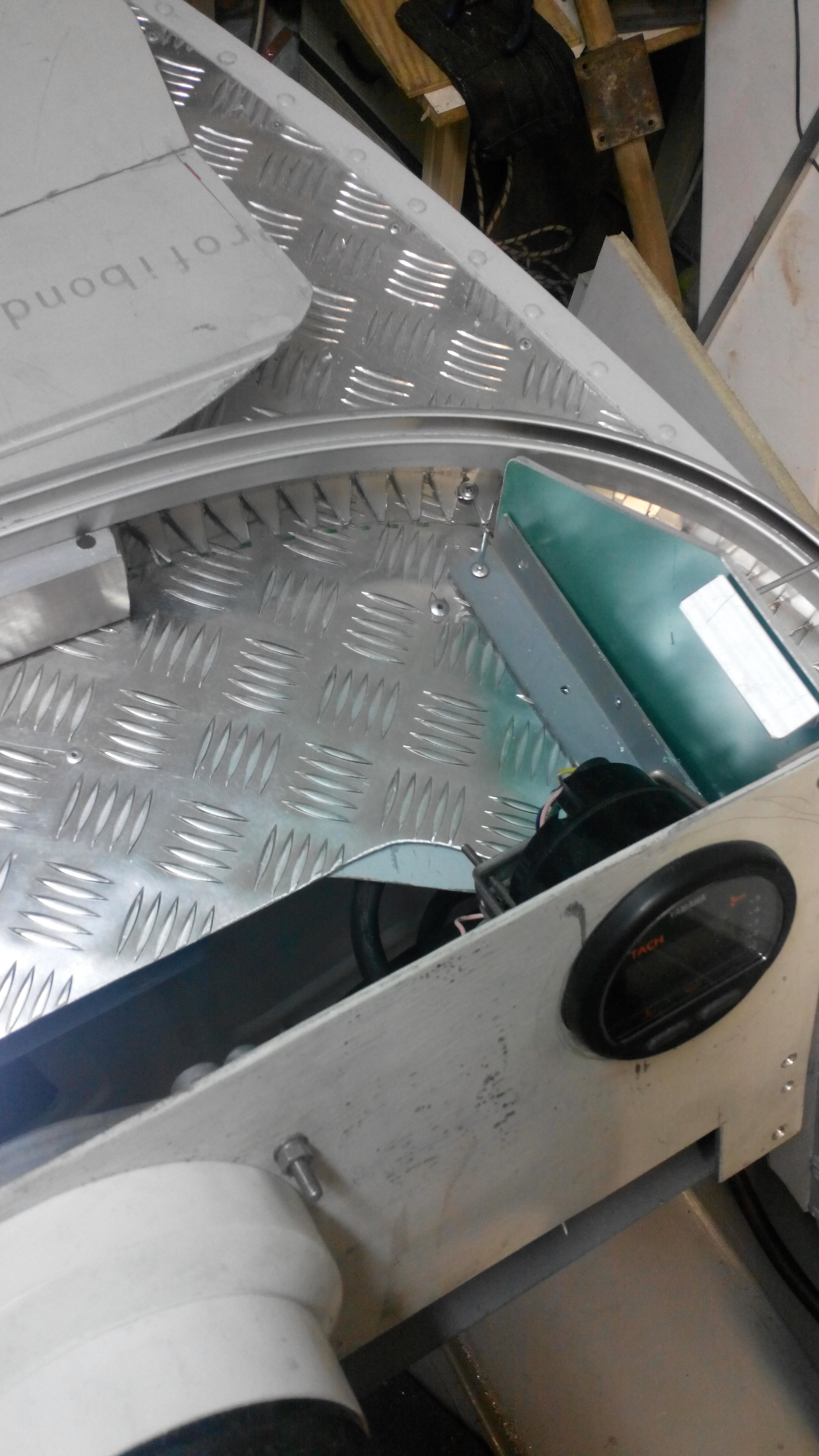

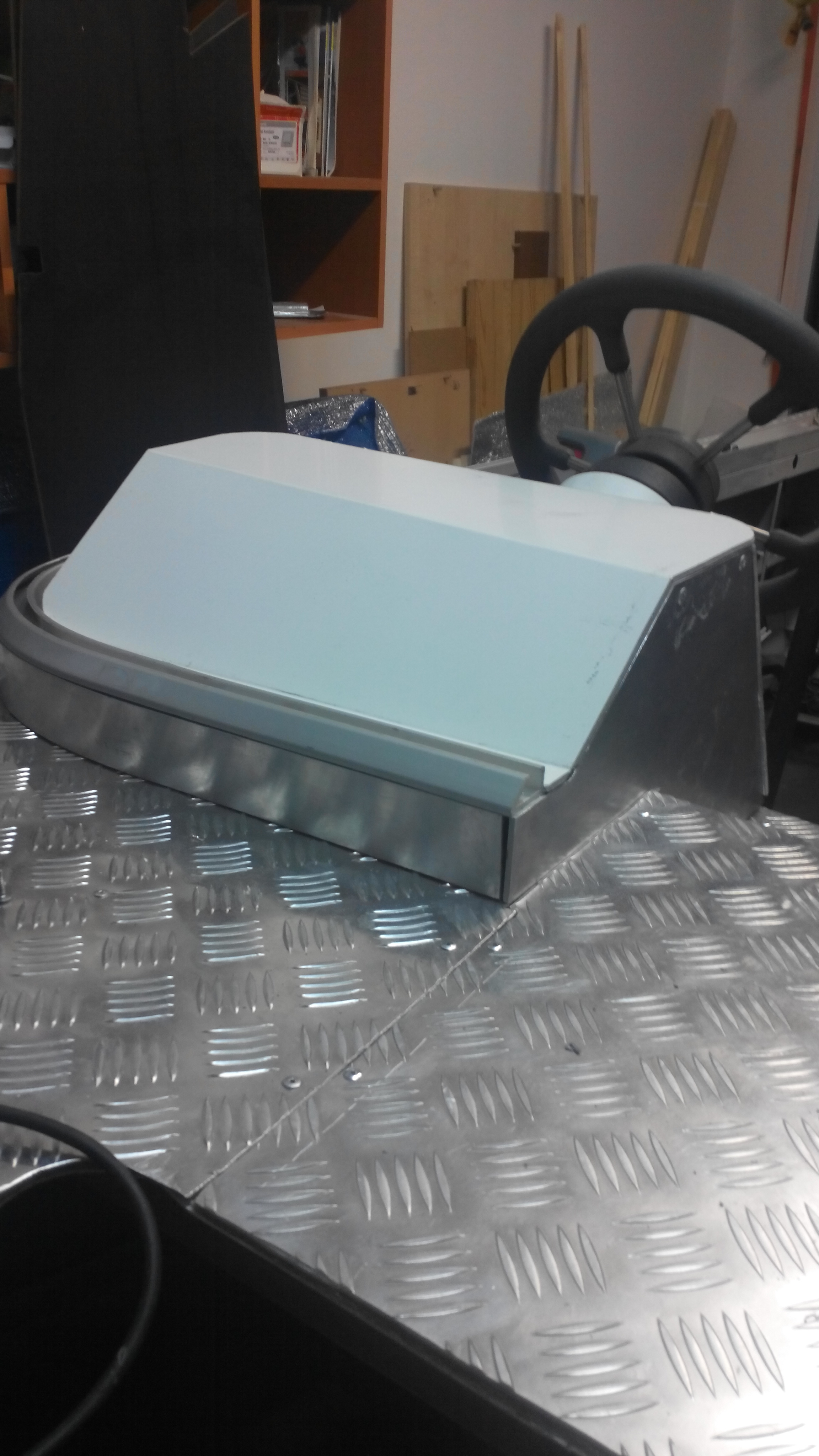

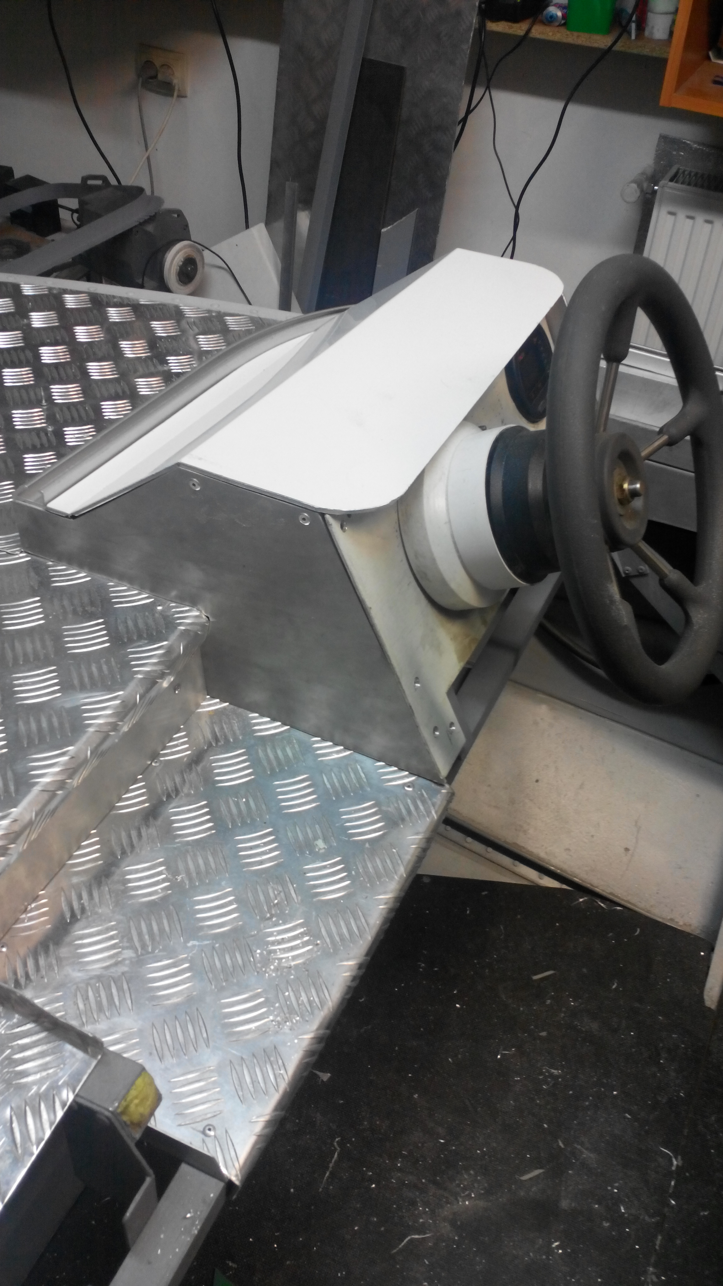

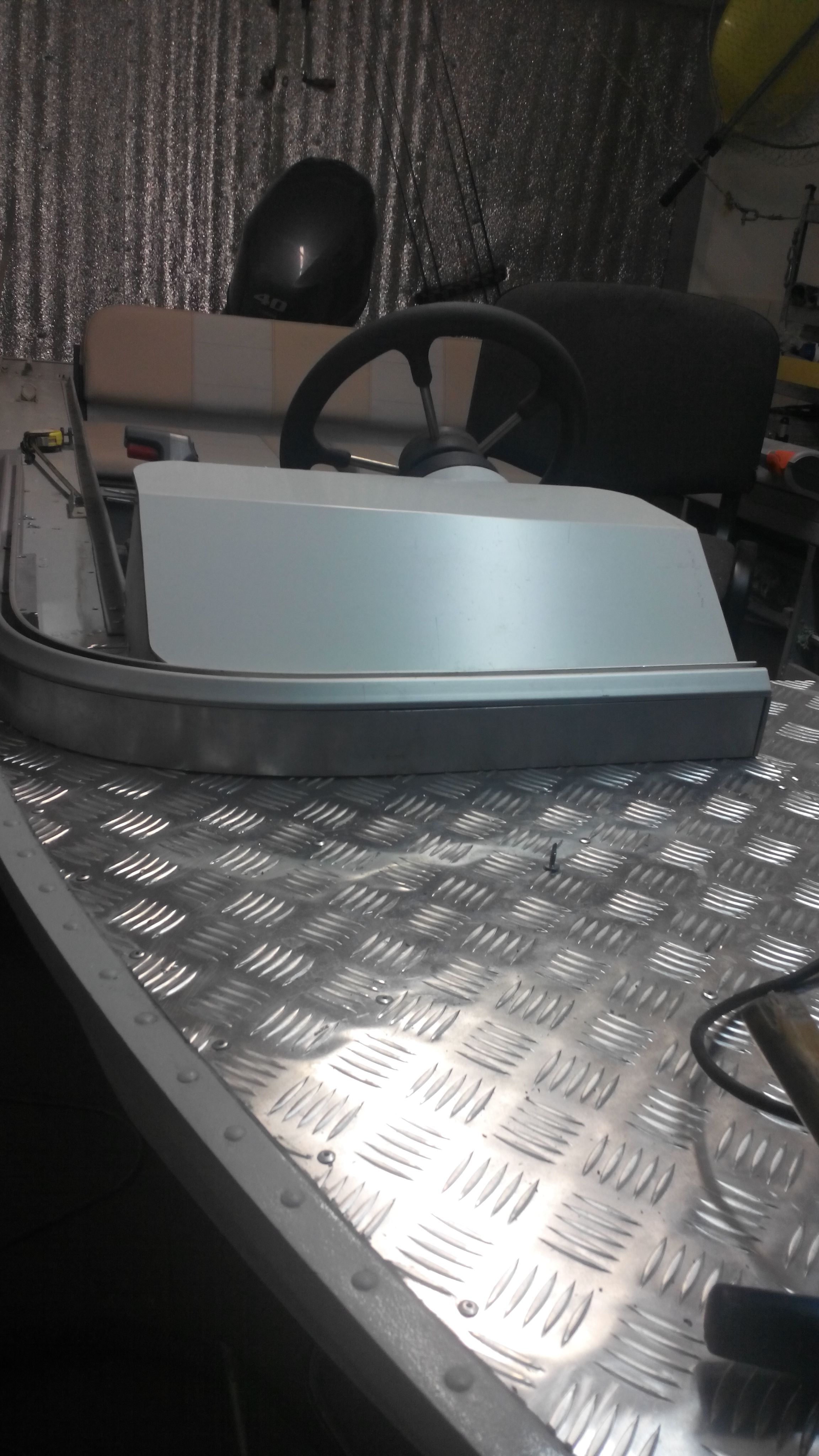

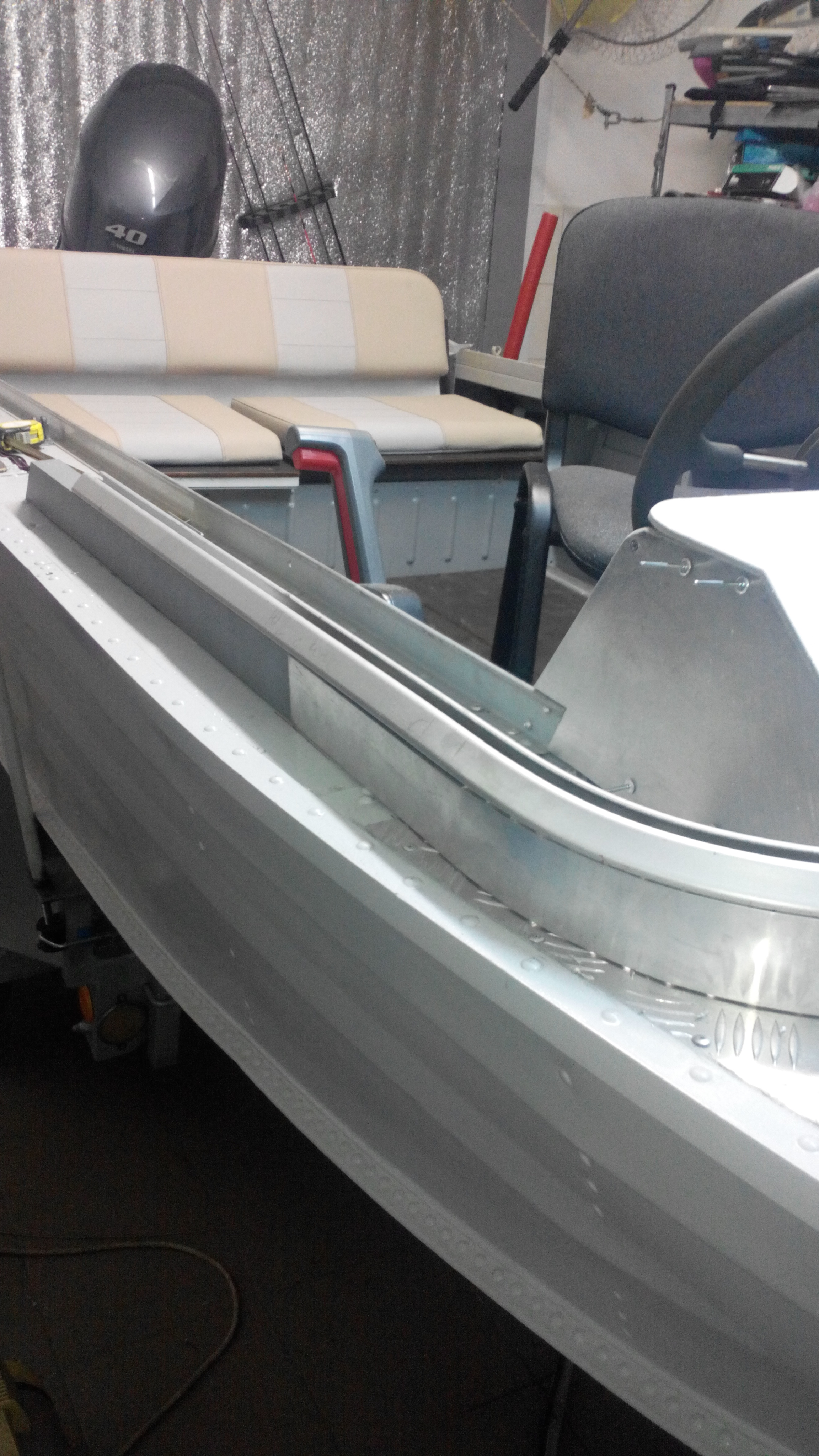

По консолям (и основание стекла) - тоже делал сам. Материалы - композит. Чтобы в процессе эксплуатации не царапался, затер шкуркой. Не понравится - заклею ковролином. Основание стекла - профильные алюминиевые трубы 50*50 и 50*30. ступенька - рифленка 3 мм. под ступенькой - труба 30*30. Родное крепление рулевого выбросил и максимально выдвинул руль к капитану , закрепив редуктор на алюминиевую пластину 4 мм. Теперь ноги не мешают...

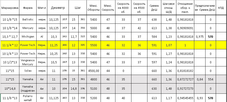

Допис від Vlad777 Переглянути допис
Какие показатели макс. оборотов и макс. скорости на данном ПЛМ ямаха 40? какой используете винт?
Пока в процессе... Винт еще не подобрал. Выкладываю таблицу результатов испытаний.
Если кому-то нужно, могу ексель бросить позже. Сейчас под рукой только картинка.
Сейчас взял на тест винт 12-го шага. Буду испытывать в выходные.
Все измерения делал при 2-х телах в лодке - капитан и пассажир (80+(80-65)) размещенные на передних сидениях. Условия - заливы Днепра без особого течения и сильного ветра. бак (20 л топлива), лебедка с якорем (всего 18кг) и аккум 20 кг в носу. то есть максимально носовая загрузка.
АКП ниже киля на 1 см. Скорость 46 при оборотах 4800 на винте 11*15. Дальше не раскручивается.
Назва:  винты_таблица.jpg
Переглядів: 586
Розмір:  156,1 КБ
Востаннє редагував jacksms: 13.09.2016 о 12:46.
Это ж сколько он веса получился? Лодка не дельфинирует?

Лодка дельфинирует.
И дельфинировала даже с мерком 15м пустая... Пока мотор не выставил максимально высоко и ногу не поджал.
По весу усиления не думаю, что больше чем 5 кг.
Добавлено через 32 минуты
По дельфинированию с 40-кой (103 кг). Сильное дельфинирование было при ровной АКП - приходилось поджимать ногу почти до предела.
Сейчас поднял мотор. АКП вровень с днищем - стало получше по скорости (48км\ч на 4800), но дельфин уменьшился незначительно. АКП не параллельно днищу.
Установил на АКП крыло (гидрофойл). Дельфинирование уменьшилось значительно. Но не ушло окончательно. Тримом приходится работать..
Востаннє редагував jacksms: 13.09.2016 о 13:11.
