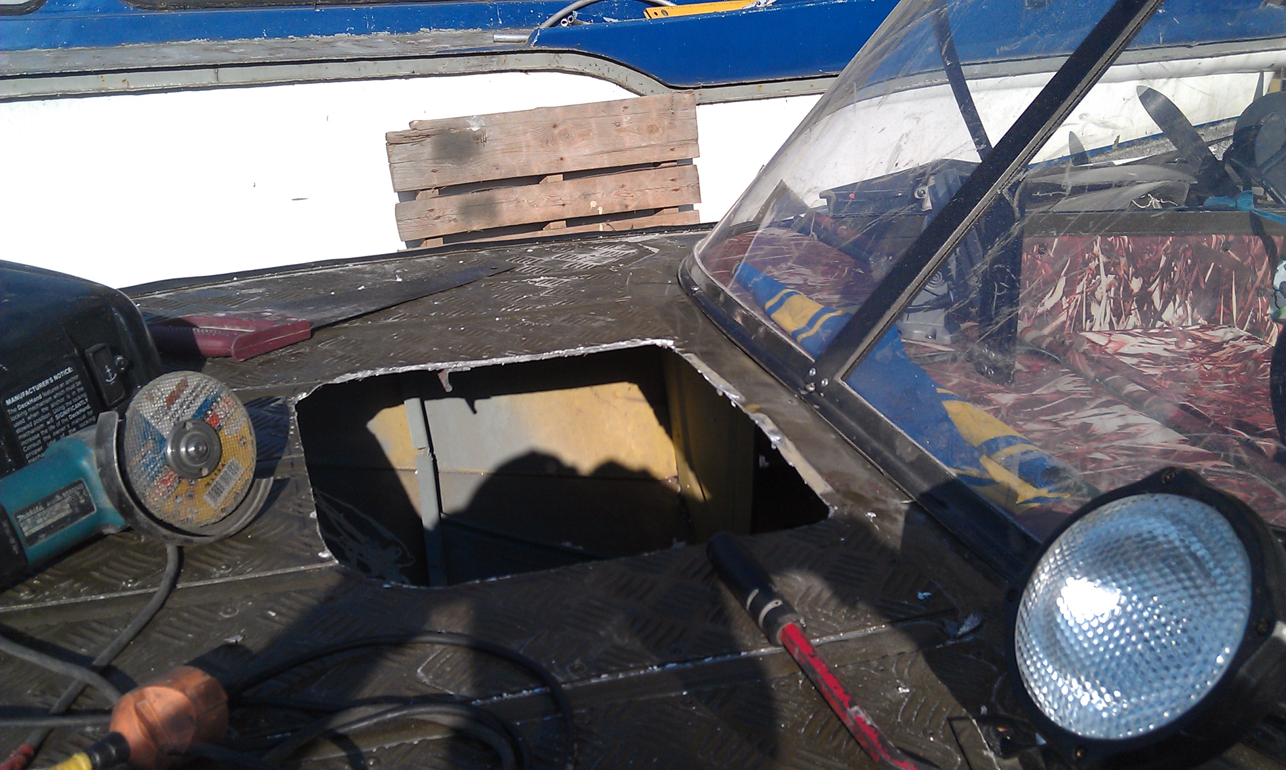

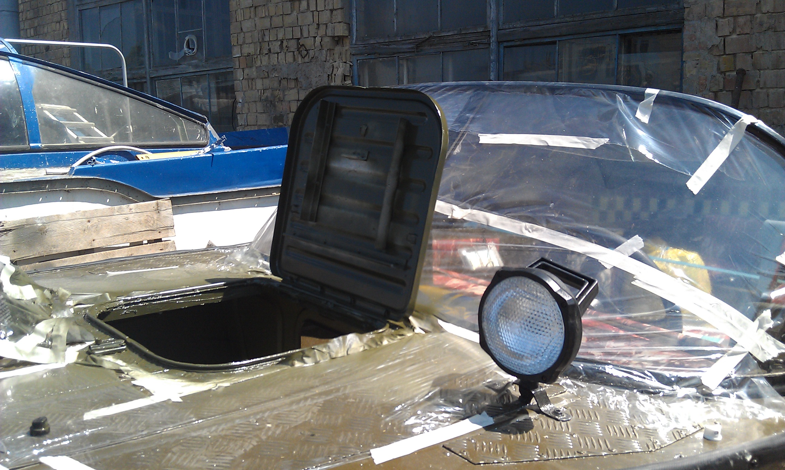

Сегодня закончили "косметику". Спасибо Сереге Ser.
Забабахали бомболюк как подсказал камрад просто Андрей. А саму крышку подарил Саня Promokan.
И по дороге с авторынка (покупал балончик краски) случайно наткнулся в магазинчике на трим-пластины. Цена вопроса 250 грн за пару, но без креплений. Крепления придумали по ходу пьесы.
Вышло вот так

Денис, а удобно будет стоя в кокпите,доставать вещи из рундука, когда крышка так открыта
