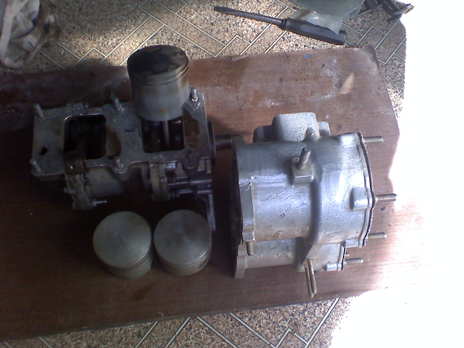

Тема может не новая, но решил открыть новую . Вот добрался до своего Вихра, после похода, собственно и тема как вроде отчёта. На данный момент по первым признакам, нашёл почему были проблемы по возвращению . Суть такова лопнуло кольцо , на нижнем цилиндре, и по сему пропала компрессия, и не работал как надо цилиндр. К тому же нижний сальник коленвала, тоже ,,Нэ витримав тяжкоi долi,, По этой причине заменил всю поршневую группу,шлифонул ГБЦ, заменил сальник. Но вопрос к общественности, какие могут быть причины сей поломки, если у кого мысли, и желание прошу отписаться, весьма интересует. Обеднённую смесь,и прогар откидаю, так как хоть и стоит, регулируемый главный жиклёр, горючая смесь считаю была нормальной, так как свечи имеют, жёлтый цвет, а не белый или серый.Да и на поршне нет признаков прогара.Прилагаю фото.
