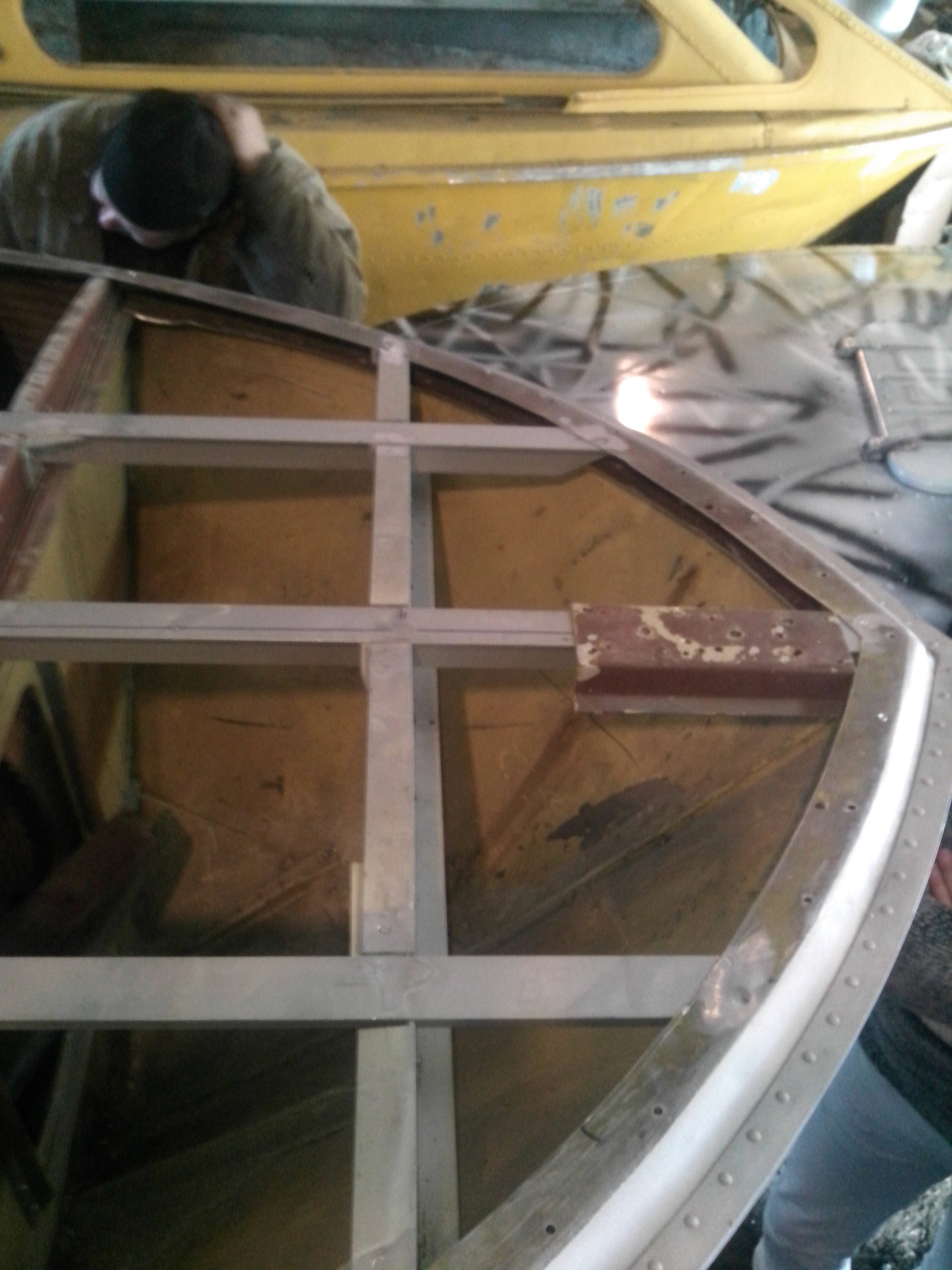

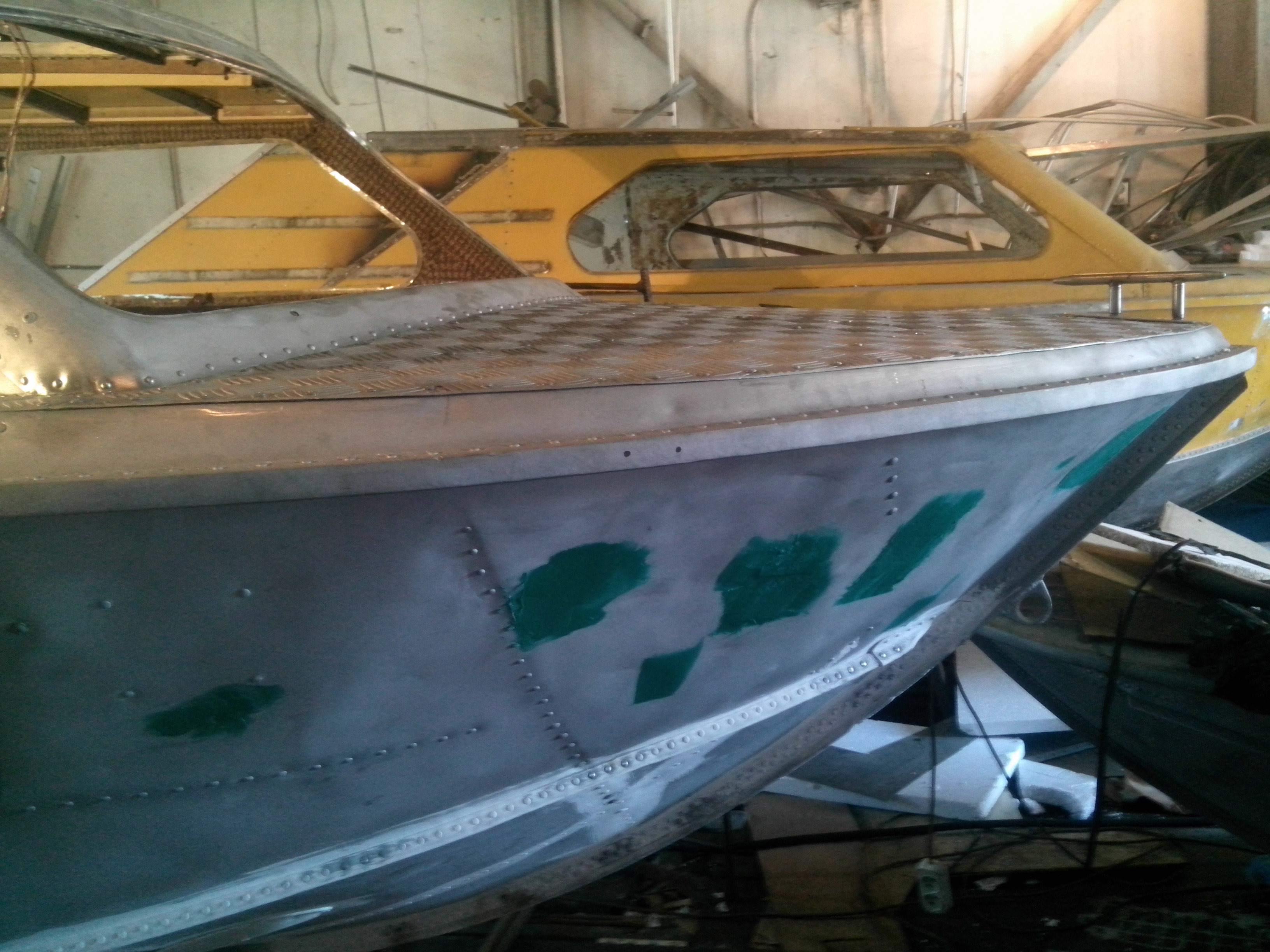

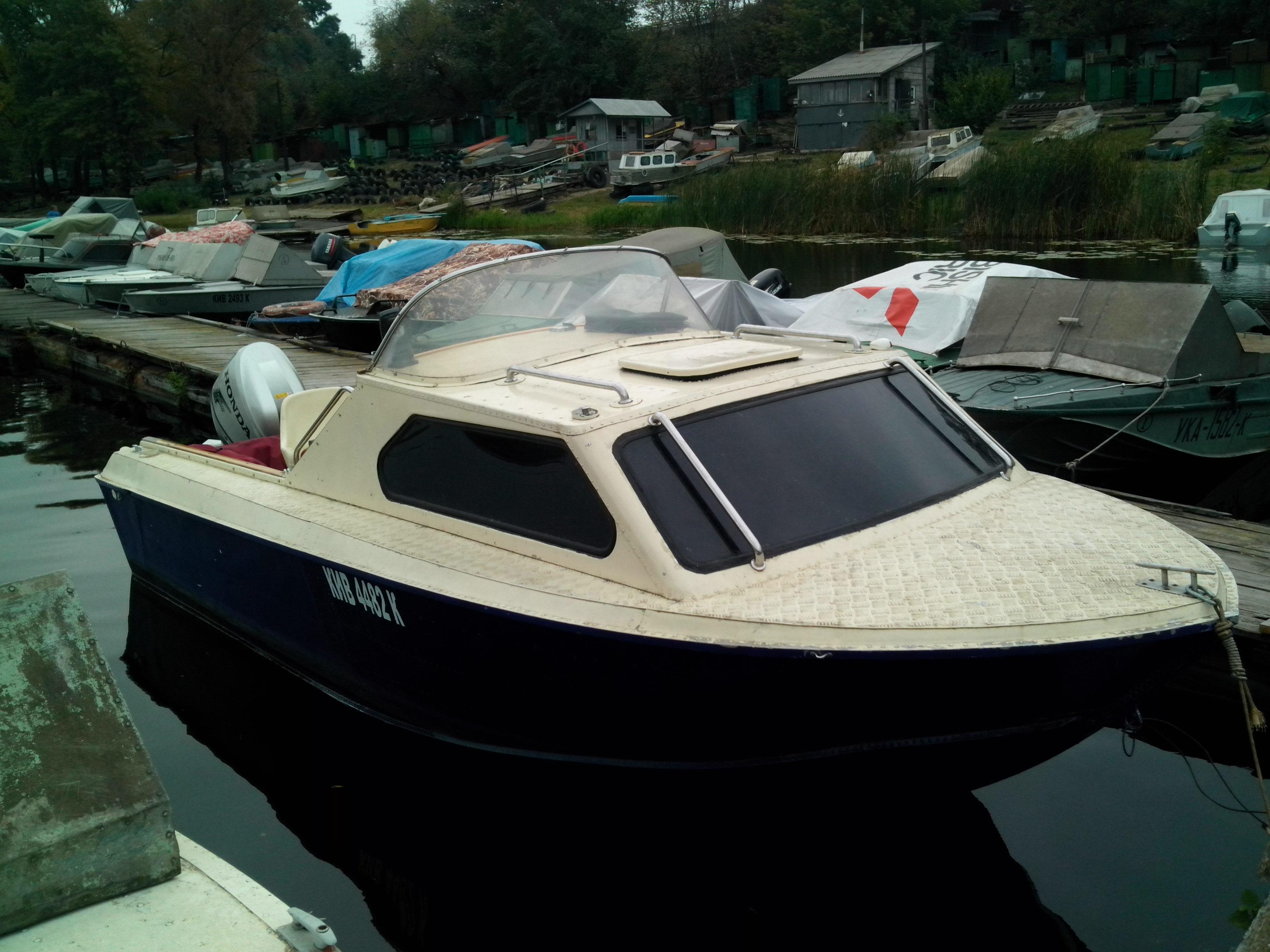

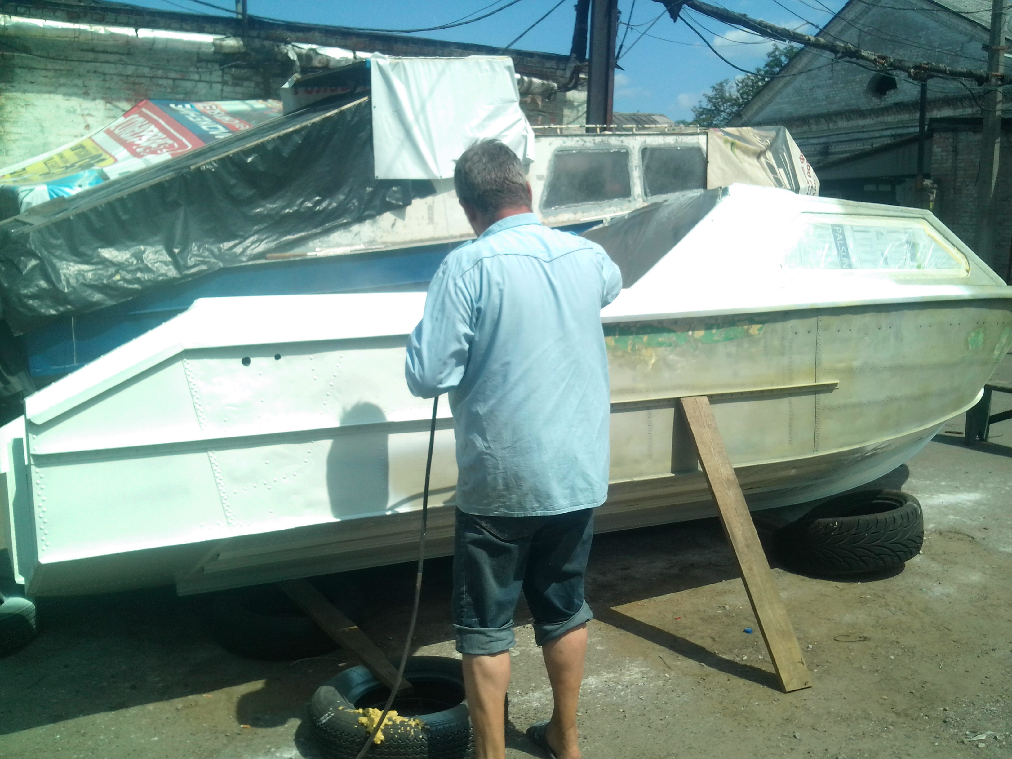

Добрый вечер! Высылаю первый подвернувшийся вариант полноценной переделки лодки "Москва-2",то есть решение основных проблем этих корпусов, хотя эта лодка уже была у меня в работе, но предыдущий владелец, к сожалению, заказал, только, усиление каютной переборки, выносной кронштейн под ПЛМ, новые дуги и дорогой тент, красного (?) цвета, а нынешний хозяин, обладая высокой степенью педантичности, аккуратности и уважением деньгам, заработанным собственным трудом, категорически не захотел мириться с неполным комплексом необходимых работ и, после разборки, усиления, сборки, пескоструя и покраски, только дуги, тент, а так же, усиленный шпангоут каютной переборки, установленный нами ранее, не претерпел изменений, так что решайте сами: покупать голый корпус, с парой стареньких советских "подвесняков", или платить, за кучу блестящих игрушек, (купленных от безделия долгими зимними вечерами в интернет-магазинах) навешенных на лодку, как на ёлку и красиво выкрашенный корпус, обклеенный, пока ещё симпатичным, но уже потихоньку, подванивающим ковролином.
Конечно сотнями баксов тут не обойтись, расходы будут в тысячах, "Индпошив - не ширпотреб", но, при определённой степени доверия можно пойти от бюджета: т.е. огласить мастерам, максимальную сумму предполагаемых расходов, например, регламентировать применение более или мене дорогих технологий, по возможностям тюннинг-компаний (сварка или клёпка),не заморачиваться с кормовыми спонсонами или блатной полиуретановой необрастайкой, которая всё равно не работает в пресной воде, не тратиться на встроеный бак для горючего, лебёдку, шпаклёвку корпуса, которая всё равно отвалится вместе с краской, через какое-то время и прочее, менее важное, чем силовой набор корпуса, в самом удачном варианте, можно нарыть уже доработанный корпус.
