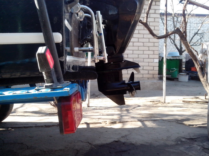

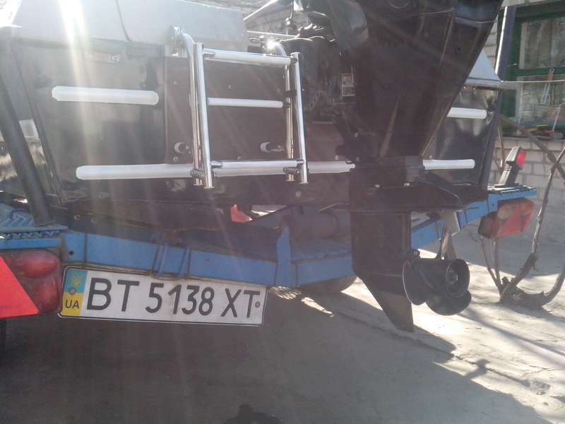

Лежала с того года лестница еще не установленная.
Как по мне не совсем удачный вариант для установки на Крым, но то таке, т.к. сначала купил а потом над начал думать над установкой.
Как всегда задача максимально просто установить, минимум лишних отверстий и телодвижений, максимально удобно пользоваться, не мешала при рыбалке.
Крутил крутил и решил так попробовать

Одно дополнительное отверстие под болт.
Мотор в крайних положениях не задевает.
Нужно попробовать что бы на ходу не было "петуха", если что можно укоротить лестницу на 2см. Поднять вверх в транспортировочное положение не получится т.к. будет мешать мотору.
Не мешает снятию и установке крышки рецесса.
Крым + Mercury 25 EFI
