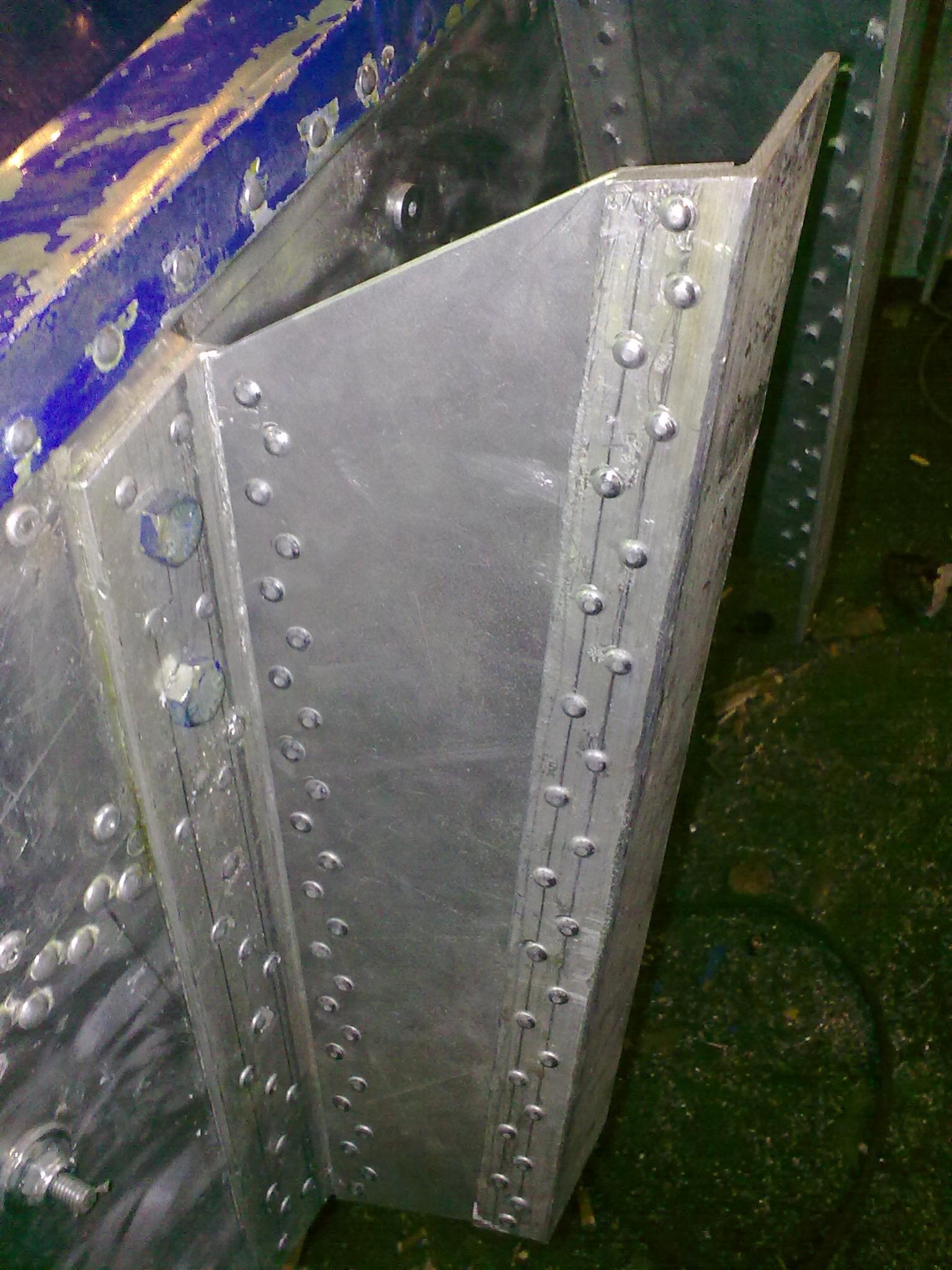

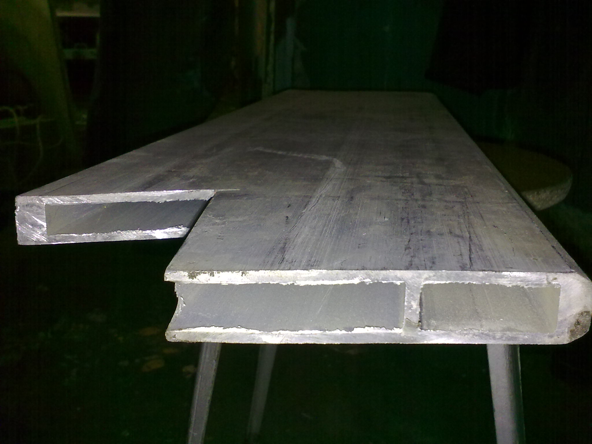

Добрый вечер! Выкладываю «промежуточный вариант», как выразился Антон.
Для сборки основных, силовых, участков кронштейна использован хитрый профиль (АМГ-2 АН), как мне сказали поставщики – с подводной лодки. К этому профилю приклёпаны и приварены уголки с полкой 60мм. и толщиной стенки 6мм. (АМГ-5), они, сквозь кормовой лист, крепятся, 10-ю нерж. болтами М10, к косынкам, пришитым к стрингерам и, сквозь дубовую доску, связанны с прочными косынками, продолжающими ту же самую, силовую часть набора, только, сквозь лист рецесса. Центральная пара косынок выносного кронштейна (АМГ-6 толщиной 3мм), сквозь кормовой лист, склёпана с косынками ближних к килю стрингеров. Эти косынки имеют наклон в двух плоскостях, для обеспечения жёсткости всего кронштейна, при знакопеременных нагрузках, практически в любом направлении. Всего на сборку кронштейна ушло 196 нормальных заклёпок и 4м. сварного шва. Теперь осталось закрепить доску и зашить, снизу, промежуток между выносным транцем и кормовым листом, подпорной плитой, которая, кстати, будет являться дополнительным силовым элементом (как бы четыре косынки, в каждом из углов, только в монолитном листе), препятствующим складыванию кронштейна при боковых и диагональных нагрузках. Верхние и нижние части силовых элементов кронштейна, будут, дополнительно, оторцованы уголками, для достижения достаточной продольной жёсткости и визуальной цельности. По окончанию отпишусь и выложу все фотографии.
