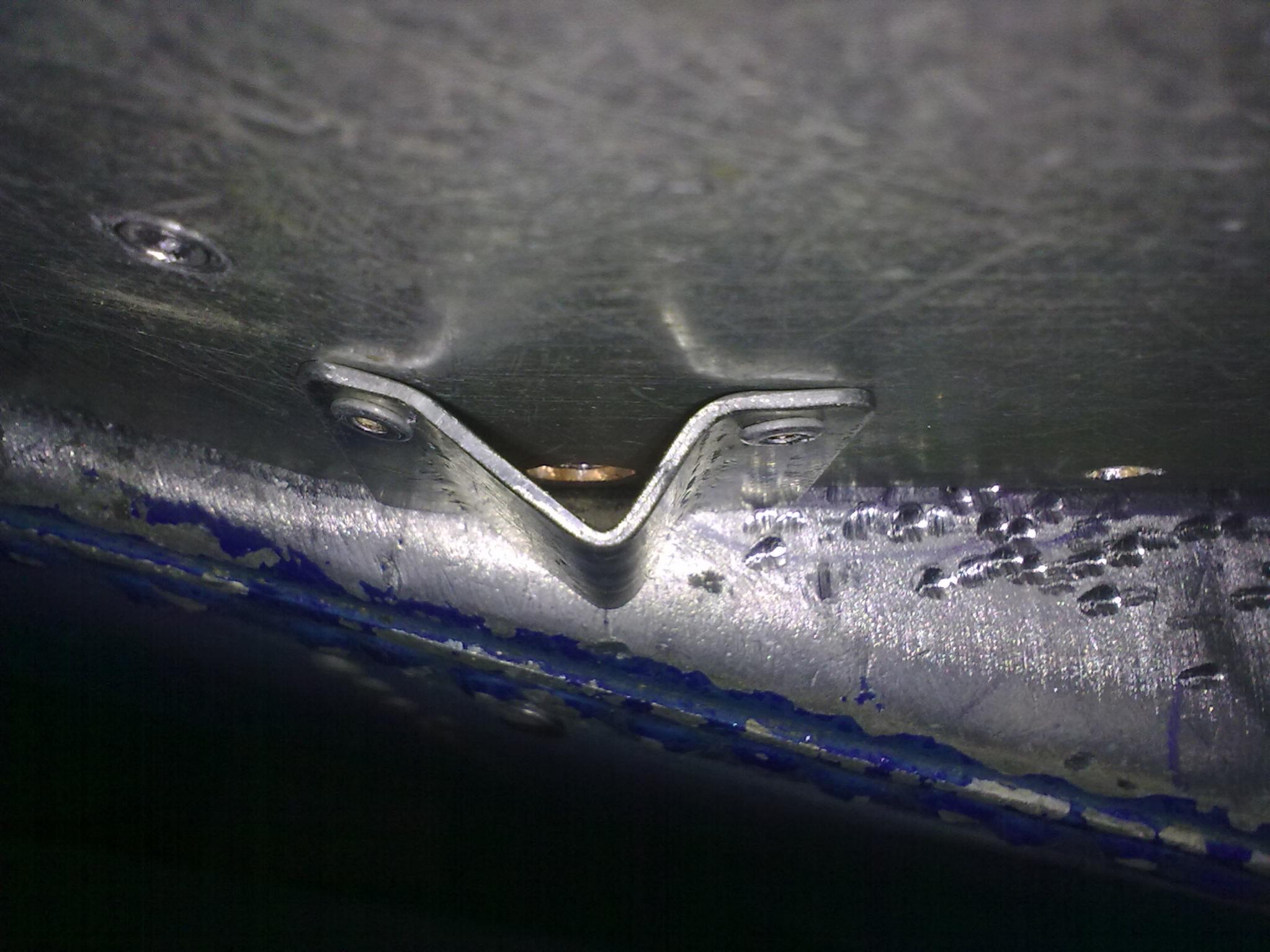

Добрый вечер! Выкладываю фотки, показывающие дополнительные отверстия в углах косынок (лампу поставил с обратной стороны и на фото видна яркая точка), где-то 9мм. для перетекания водички к бортам, где находятся основные сливные отверстия. Дополнительные потому, что сама доска, вывешенная на 5мм. вверх от рецесса образует полезную щель. В подпорной плите, в нижних точках, по краям, то же имеются два шпигата, защищённые от замывания водой, в переходном режиме движения лодки, не большими тоннелями, через которые вода беспрепятственно будет сливаться.
Забивать или не забивать пространство, между косынками кронштейна, пенопластом или стиродуром, нужно решать Антону, а справится с этой задачей, при необходимости, можно самостоятельно за пару часов, летом, под холодненькое пиво.
Что касается реданов, то они не смогут повлиять на изменение площади смоченной поверхности подпорной плиты при глиссировании, так как у центральной части низа кронштейна нет никакой килеватости. Срезать центр доски пришлось по двум причинам: необходимость обеспечения доступа Антона к сливной пробке и недопущение глиссирования на центральной части подпорной плиты. Глиссирование на этой «пятке» приводит к дельфинированию или неустойчивости на курсе, правда при полноценной длине выносного транца. Для избежания этих эффектов, обычно, выносной транец задирают вверх, по отношению к плоскости днища, т.е., доска, как правило, значительно уже места крепления всего кронштейна. В данной конструкции обе закошенные, к краям кронштейна, плоскости подпорной плиты – это самоцентрующиеся, как бы разделённые аналоги транцевых плит, находящихся в положении нулевого угла атаки, по отношению к набегающему потоку воды, что явно, будет способствовать облегчению выхода на глиссер, без последующего, излишнего сопротивления при движении. Ну, а косыночкики сверху рецесса, только верхушки мощных косынок из 3-х миллиметрового металла под рецессом, которые пришиты прямо к стрингерам. В данной конструкции, в комплексе всех связей, горизонтально расположенный лист рецесса уже сам по себе является косынкой, рабочее ребро которой обращено к корме, хотя если сейчас, полностью вырубить рецесс, так сказать выдрать его по живому, между новыми элементами усиления, а доску и косынки, в корме, оставить, я смело дам гарантию на установку движка в 140л.с.
