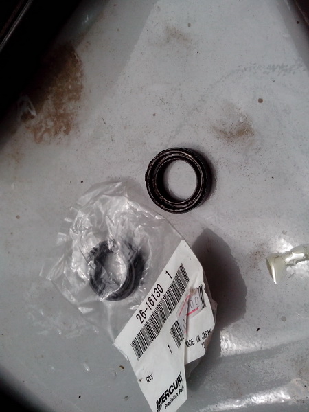

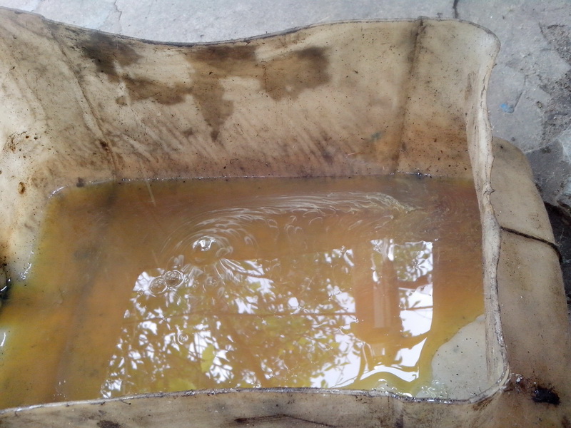

Тем более я в начале лета менял сальник гребного вала, его побило сетками и в конце позапрошлого сезона добило намотанной плетенкой. Начала появляться эмульсия, кстати и фото на мобилке остались, меняется элементарно без разбора редуктора. На фото легкая эмульсия которая насобиралась за немногочисленные выходы в запрет (в июне прошлого года поменял сальник и еще раз масло)

Значит ставим крыльчатку и успокаиваемся до весны. Весной прикручиваем редуктор и радуемся.
Вставляем шпонку в паз на валу, одеваем крыльчатку, сверху одеваем корпус помпы со стаканом. Вращая вал по часовой стрелке, что бы лопости крыльчатки правильно сориентировались в стакане ставим стакан на место. Фиксируем 4мя крепежными болтами (по мануалу момент 6Нм) Фоткать тут нечего, картинки с мануала будут полезней.
