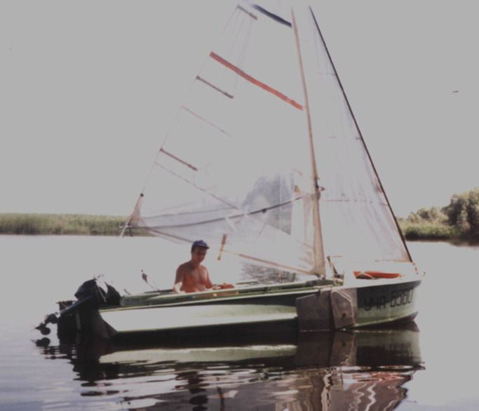

Нету такого. Есть мотосейлеры, но они не глиссируют.
Для паруса нужна остойчивость, а у моторок ее недостаточно.
Даже с небольшим парусом на моторке без парусного опыта словить шквалик и кильнуться, это как два пальца.
Сергей, не пугайте человеков! У моторки, с ее плоским широким днищем, остойчивости – завались! По крайней мере, ее не меньше, чем у большинства швертботов. Я в 90-е очень много ходил на «Казанке-М» и «Южанке» с разными типами парусного вооружения – от простейшего рейкового паруса 5,5 кв.м. до шлюпа 10 кв.м. Это были и короткие выходы на покатушки и рыбалку, и многодневные походы по самой широкой части неспокойного Кременчугского водохранилища (до о. Жовнино и дальше). Так вот - жив я до сих пор, и никакие шквалы меня не угробили.
Что я имею еще сказать? Конечно, приличной лавировки от парусной моторки добиться нереально. Даже на пике моих экспериментов, когда на «Южанке» стоял парус от виндсерфера «Мустанг» и неплохо пошитый стаксель 3,5 кв.м, а дрейфу противодействовали два одновременно работающих шверца общей площадью 0,5 кв.м – это была не лавировка. Это было вялое продвижение градусов под 60 к ветру. Как-то раз при отказе мотора мне пришлось в лавировку возвращаться домой 30 км. Шел 12 часов – и это при среднем ветре, с частыми его отходами. Дело в том, что, присущий большинству моторок тупой нос и низко нависающая над водой скула сильно тормозят продвижение лодки против волны. Постоянный бум-бум в скулу, брызги летят, а ходу нет. Зато на полных курсах парусная моторка может «дать копоти». Однажды в хороший ветер отрезок в 22 км лодка прошла за 2 ч. Было и такое: шквалик практически вывел мою лодку на глиссирование, и я наезжал на идущую впереди яхту типа «Нева», как на стоячую!
Можете поглядеть фотки мооей лодки. Давно это было... Фотки старые, сканированые, поэтому за качество пардон.
Насчет установки серфовского паруса – это было не совсем традиционное решение, впрочем – вполне себя оправдавшее.
Степсом служило усиленное уголком отверстие в палубе возле самой переборки, в неё вставлялся штырь, торчащий из мачты.
Вант было две пары. Топ-ванты - постоянные. Нижние прикручивались к мачте чуть ниже точки крепления гика винтом со здоровой ручкой, которую можно открутить за 10 сек. Сразу после этого можно было отдавать фал и тащить парус вниз вместе с гиком, прицепленным к мачте скользящей стропкой. Если нужно было свободное место в кокпите, ещё за 10 сек. можно было отцепить гик и затолкать парус в багажный отсек.
