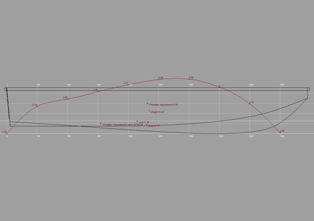

Рыболовно-хозяйственная лодка-картоп для самостоятельной постройки из фанеры по технологии СиС.
Длина -3.0 м;
Ширина -1.2 м;
Высота борта -0,45 м;
Масса -45 кг;
Мощность подвесного двигателя -2-10 л.с.;
Экипаж -1-2 чел.
Особенности:
-обводы типа сани Хикмана с вогнутым днищем. Такое днище имеет очень высокое гидродинамическое качество и, как следствие, малую чувствительность к нагрузке, быстрый выход на глиссирование, глиссирование даже с маломощными моторами. К плюсам можно также отнести отличную поперечную остойчивость, почти полное отсутствие брызг, более мягкую, в сравнении с джонботами, встречу волны. Характерное распределение объемов по длине заставляет привсплывать транец на малом ходу, облегчая греблю на вёслах и не даёт чрезмерного дифферента на корму в переходном режиме. В отличии от оригинала, данная лодка имеет килеватость днища в корме, что препятствует аэрации гребного винта.
-продольная банка для сидения в виде центрального тоннеля. Такой тоннель, разделенный на три герметичных отсека обеспечивает полную непотопляемость лодки, позволяет хранить в герметичном отсеке документы и вещи не терпящие соприкосновения с водой, обеспечивает удобную посадку мотоциклетного типа, позволяет перемещением экипажа очень точно балансировать ЦТ по длине в зависимости от загрузки и режима хода, рыбачить двум рыбакам не мешая друг другу, обеспечивает высочайшую продольную жесткость лодки без прменения набора, что увеличивает скорость и технологичность постройки.
