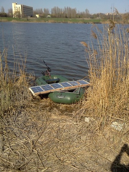

Надо сказать, что течение - мощный союзник. На средине реки оно наибольшее, а у берегов - наименьшее. Я, когда плавал на надувнухе, подключал самодельную, спаянную из китайских фотоэлементов 140 ваттную солнечную батарею НАПРЯМУЮ к эл/мотору. ( видео есть на YouTub), этим пользовался. Курс по течению - выплываешь на средину реки, если курс против течения - прижимаешься к берегу. Также, хороший друг на воде, подветренный высокий берег. Форсированным маршем, на веслах и аккумуляторах пересекаешь ветренную часть реки к нему и уходишь в ветряную тень. Подключаешь тихоходные солбаты и не быстро бесплатно плывешь на их вырабатываемой энергии. Буддизм практически А еще озвучу одну цифру: подключенные солбаты к аккуму, увеличивают в 1,5 раза его количество заряда за световой день. Сильная книжка американского автора '20 конструкций на солнечных бататеях'. Он там и лодку на них сваял и в землю воткнул, а через месяц цветок вырос вдвое больший обычного...
