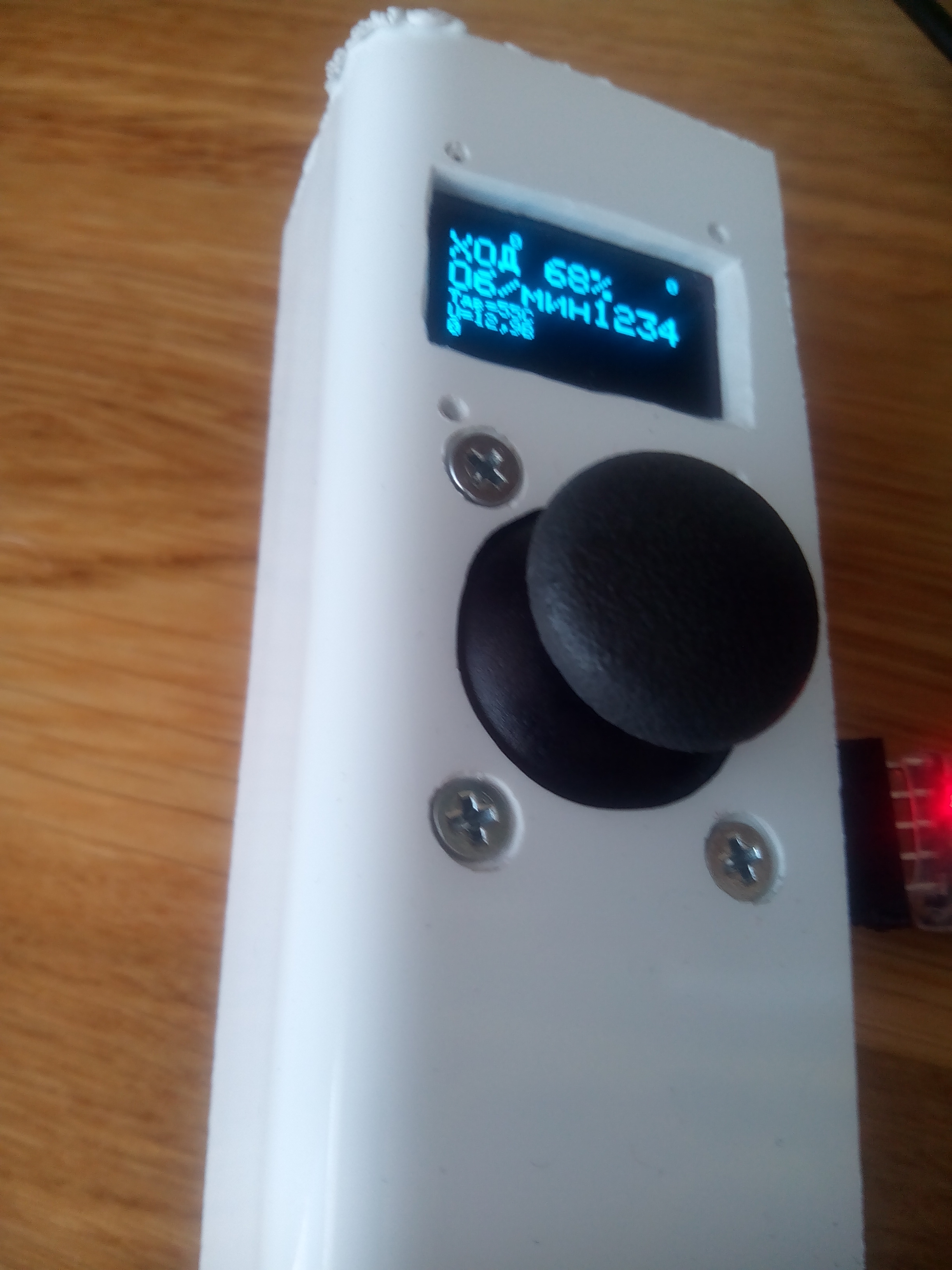

Не забывайте о функционале. Где бак, доступ к мотору, его положение в поднятом состоянии, якорь и доступ к нему. И время на разборку/сборку.
У меня направленность такая же, прогулочно-походная. До 2-3 суток. С ночевкой на борту 1-2 чел. И размышляя над задачей вижу, что нереально скомпоновать так, чтоб удобно было и на переходе и при отдыхе на борту и при ночевке. Но у меня 330, мне ещё сложней.
По комплексу всего я себе решил делать электрическое ДУ. Современные компоненты - линейные приводы, сервомашинки, литиевые аккумы позволяют многое. И рулевая консоль превращается в пульт ДУ: джойстик и экран. Остальное на моторе, связь проводная. Про таргу тоже активно думаю. Без неё топовый огонь не разместить нормально.
Пульт ДУ на данный момент выглядит так
