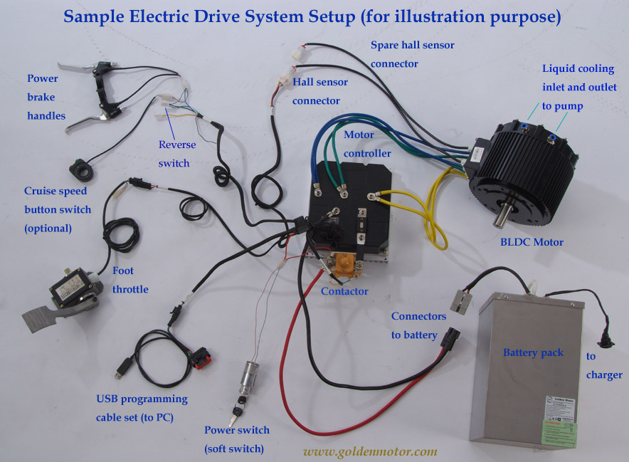

А вот скажите мне, пожалуйста, уважаемые гуру Вихря, вот такую вещь.
Может кто-то уже где-то сталкивался с подобным "рукоблудием" и "нетрадиционной" ориентацией вихревского редуктора.
Долго ли проживут шестерни редуктора, если вал-шестерню крутить в обратном направлении?
Мощность мотора-привода вдвое ниже оригинальной, до 10кВт. Обратное вращение - это режим реверса, т.е. нештатная работа шестерен не постоянно.
Дело в следующем. Хочу использовать это редуктор в качестве некого сэйл-драйва с приводом от электромотора. (см.фото) Этот редуктор рассматривается исключительно по причине копеечной стоимости.
Конечно, можно тягу переключения двигать тросом, но все же хотелось бы избавиться от лишних "механических" органов управления, оставить только провода. Электромотор реверсируется кнопкой.
Вот.
