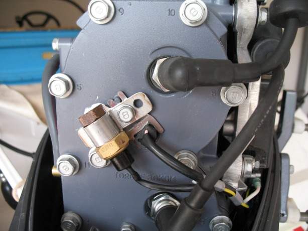

Попробуйте пристроить датчик от ВАЗа. Это проще. Делал на Вихре подобно выложеным фоткам. Это правда Ямаха. Крепить все равно как. Основное условие между датчиком и плоскостью блока необходимо промазывать термопастой. (На радиорынке 10 грн. 5 грамм). Если есть желание и время, то можно этот датчик разрезать, там внутри терморезистор размером 3 на 3 мм. Подключать ВАЗовский прибор как и любой другой иностранный. С Фарии посмотрите схемку будет все понятно.
