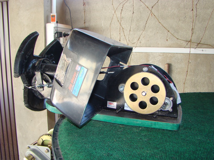

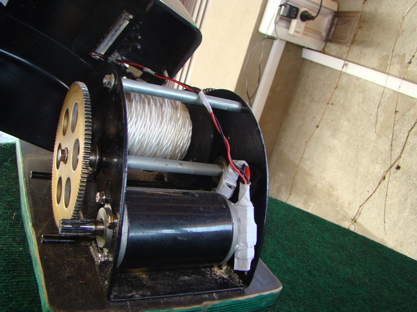

Добавляю фото своего Трак 45, лебедка интенсивно использовалась год с якорем весом больше 10 кг. На 1-ом фото видно что якорь по дну потягался хорошо и эксплуатировали лебедку по полной, на 5 и 6 фото специально фотографировал шестерни крупным планом для оценки их износа (его практически нет а якорь тяжелый)и открыв крышку лебедки обнаружил там пыль, грязь и не грама стружки от износа шестеренок. На этот сезон обновил смазку, закрыл крышку и готова. Дальше делайте выводы сами
