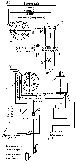

Хотел добавить -поскольку на моторе стоит эл.стартер то подключать нужно согласно схемы в инструкции к мотору.При этом провод(-) подключать не надо т.к. клемма (-) блока ВБГ соединена с корпусом мотора (может поэтому ее не обозначают в схеме к мотору) также как и стартер и провод(-) от аккум. к стартеру.Провод (+) от блока ВБГ подсоединяется к проводу (+) от аккум. к стартеру согласно схемы.
Назва:  МБ-2 схема.gif
Переглядів: 1644
Розмір:  11,0 КБ
