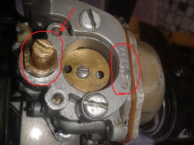

Разобрался. -3/8 головка не подошла - открутил 10-й. С пружиной пришлось помучиться...там есть на барабане 3 болтика...Я их выкрутил, а вместо них вкрутил длиннее чтоб вылезли на обратную сторону барабана. В этот треугольник ограничитель из трех болтиков и посадил пружину...Ну а дальше, сборка в обратном порядке. Правда , там где сопряжение стяжной болт на М8, есть выступы ПАПА-МАМА , надо, чтоб вошли друг в друга, естественноболтики потом надо выкрутить, чтоб пружина расправилась на своем месте.
И еще вопроспо карбюратору - вот там на фото есть номер каталожный, это 4 или 6 л.с. и болт отмечен стрелочкой - что он регулирует ?
Заводил на бочке - не держит холостой ход...как отрегулировать устойчивые обороты ХХ?
