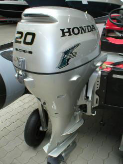

В двигателях последних годов выпуска предусмотрено не вытекания масла а также возможно имеются специальные наплывы. В ПЛМ ранних годов выпуска подобная функция отсутствует. А их манул рекомендует перед транспортировкой в горизонтальном положение:
" ПРЕДОСТЕРЕЖЕНИЕ
Не кладите мотор на бок до тех пор, пока полностью не сольется моторное масло. В противном случае масло может попасть в цилиндр, либо может повредиться кожух мотора.
Не кладите мотор на бок до тех пор, пока полностью не сольется вода из системы охлаждения. Вода может попасть через выхлопную систему в блок цилиндров, что приведет к сбоям в работе мотора".
И прилагается картинка
Владельцы маломощных 4-х тактных ПЛМ подскажите. В них также используются масла с вязкостью 10w40-25w40?
До 30 сил точно можно перевозить на боку с маслом. Свыше мотор 4т априори не рассчитан на постоянное снятие/ установку, вес под сотню кг.
Мой мотор 2008 года, можно возить на боку.
Да, масло автомобильное. Я лью 10w30 и фильтр автомобильный Мале ОС 90
