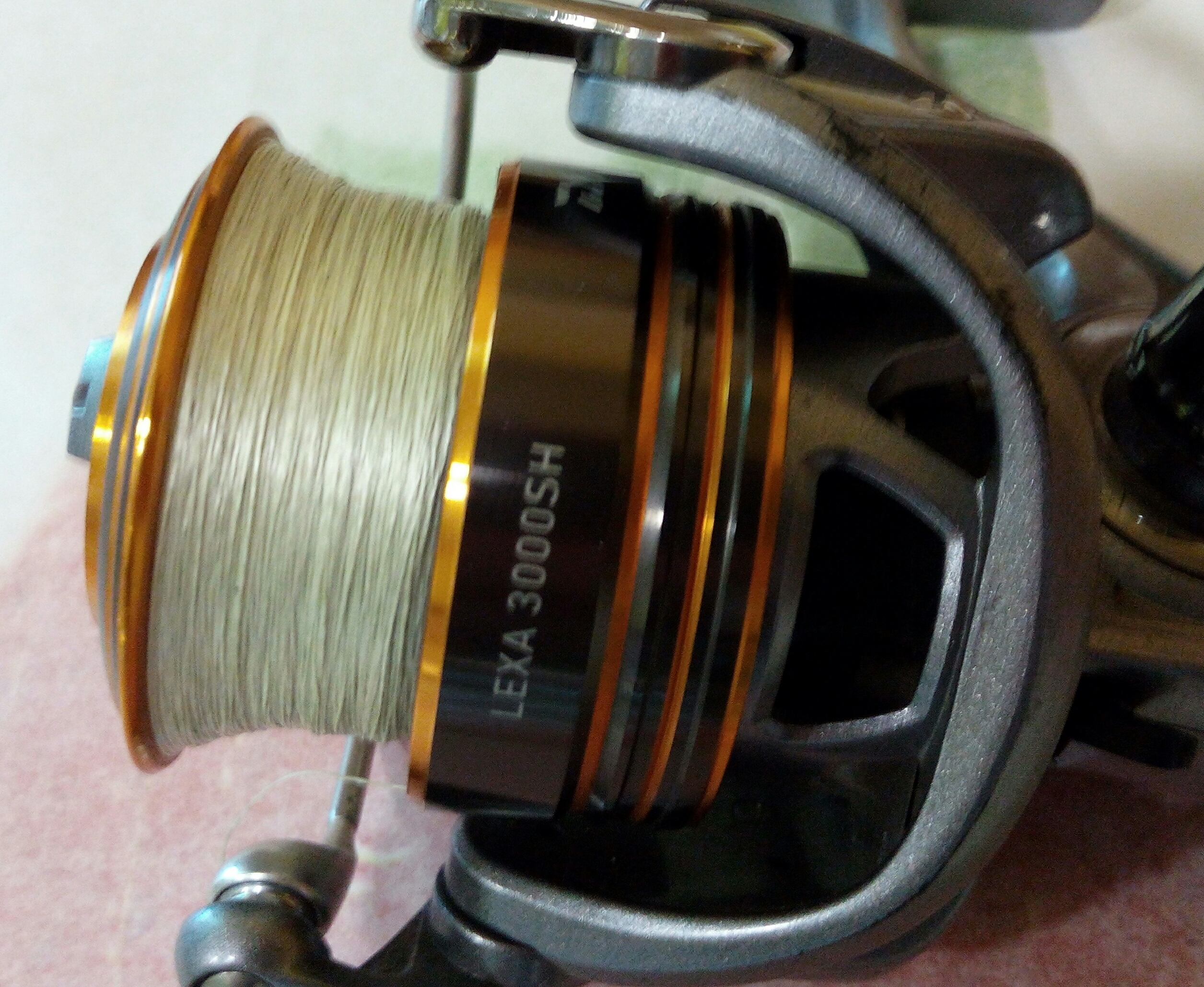

Катушка Daiwa Lexa 3000 SH. Ход плавный только шумный, сильное жужание. Люфт ГП. Сильный люфт во все направления на штоке коромысла с роликом л/у, из-за этого намотка симметричная. В ролике л/у втулка. Кноб не разборной с люфтом. Большой зазор шестигрнника рукоятки внутри ведущей шестерни, соответственно - люфт. Смазка внутри катушки своё отслужила.
