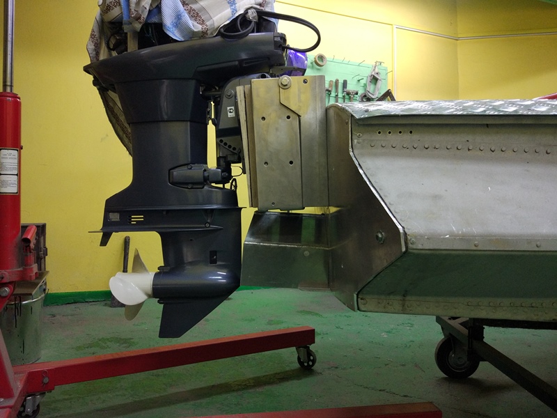

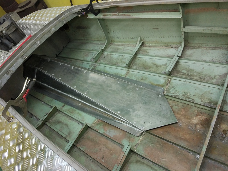

Для рукоблудства был взят корпус лодки Обь 1 (ЗИЧ), идея - сделать лодку для мелководья и труднопроходимых мест... Что из этого получится или не получится посмотрим
Основные идеи:
- вырезать часть днища и установить туннель
- усилить транец
- установить гидравлический лифт+трим комплект для 2 т. мотора
- установить доп. були на транце для обеспечения доп.плавучести
дальше все по страрому: стекло с форточкой, торпеда, покраска и т.д.
