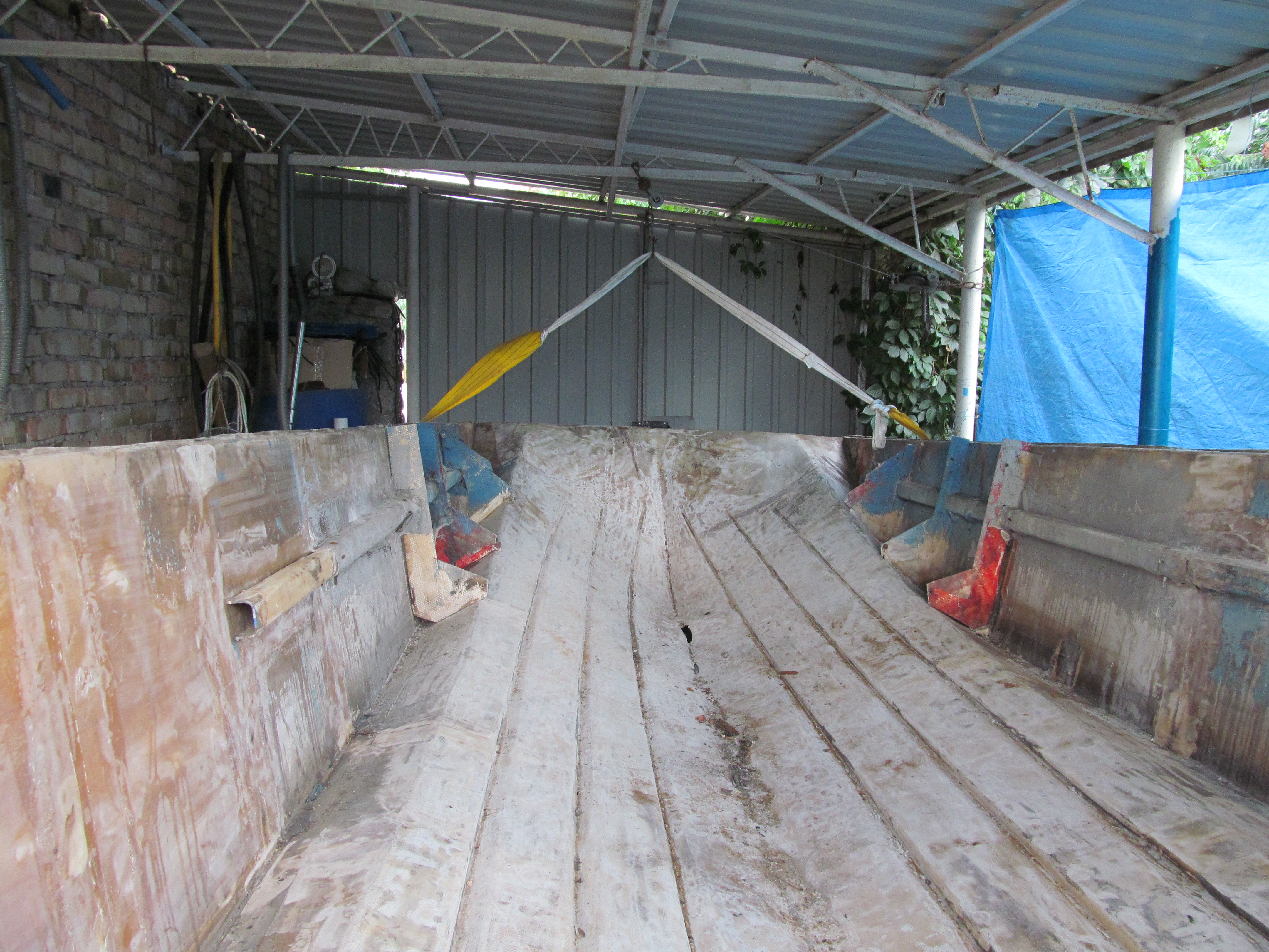

По состоянию корпуса снаружи : родной гель пришлось сбивать. Не везде это удалось. Дырки от валопровода, пробоина в передней части. Рубку вырезали до меня. Досталась ничтожная часть верхней части корпуса. Но сильно не расстраивался, поскольку концептуально задуман был максимально открытый кокпит. По крайней мере я торжественно пообещал внештатному судье и критику из Энергодара под ником КТМов.
Заранее Алексею большая благодарочка за общение и идеи.
По внутри: снес весь силовой набор. На 90% помог ренноватор. Самое сложное было удалить битумную смолу в районе установки стационара. Видимо пробовали устранить течь. Помог тот же ренноватор.
Подтверждаю озвученную недавно критику в сторону Ленинградской судоверфи , на которой собирался силовой набор и корпус вцилому. Все прилеплено на от@@ись максимально тяжелось рогожей. Ну ... ни мне их судить, по крайней мере катер отходил ни один год скорее всего..
