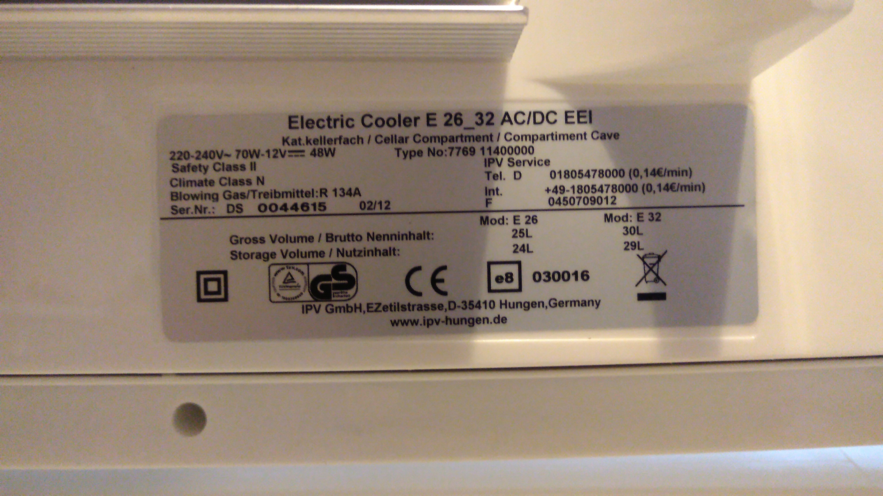

Холодильник по виду напоминал ящик с элементами пельтье, но на шильдике почему-то указано наличие фреона р134а. В любом случае 2 суток он холодил весьма нормально, внутри было +12 при наружных +30.

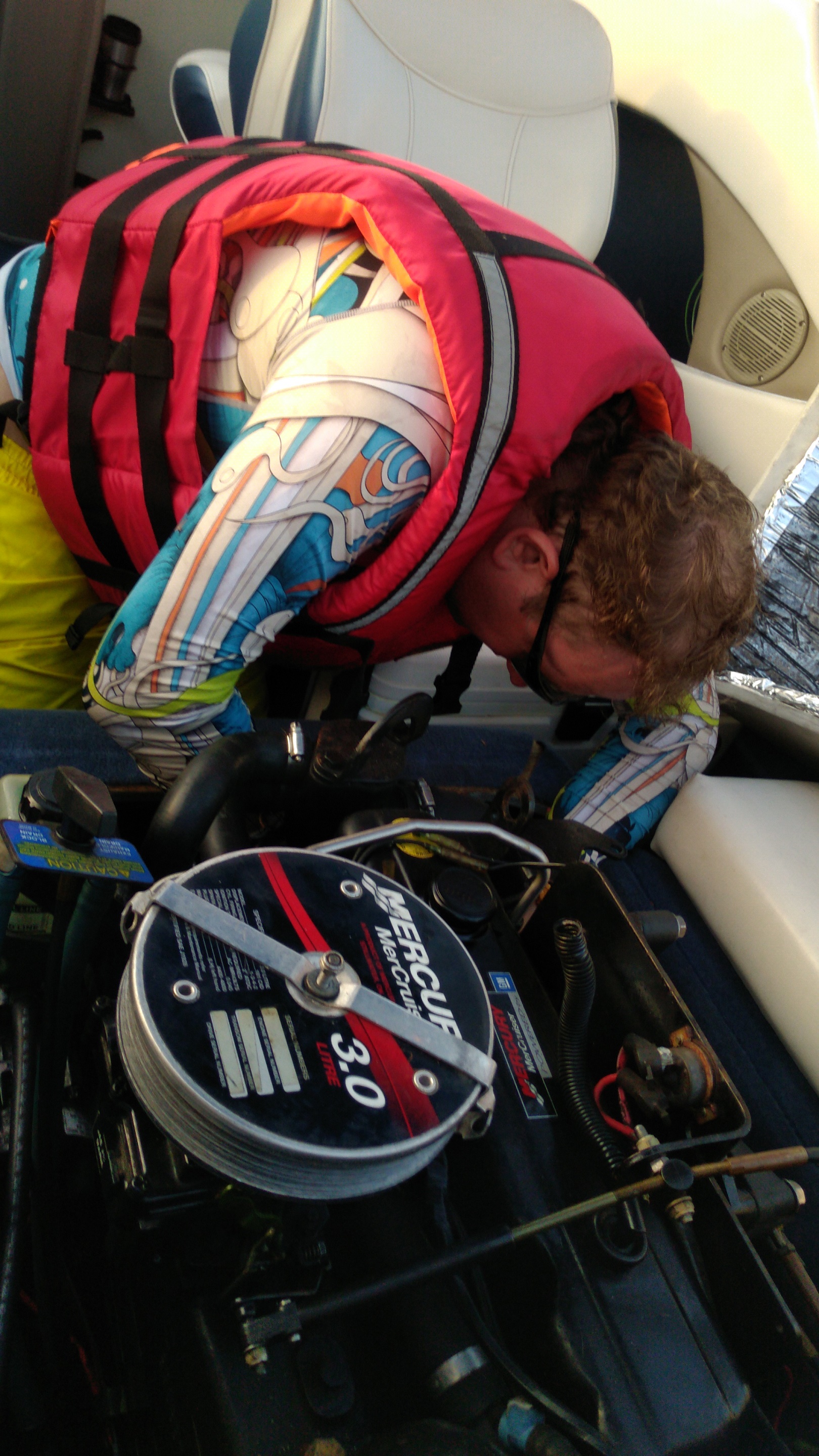

Покатавшись примерно 2 часа вернул жену на берег и не спеша пошли в сторону Киева. Тут и начались приколы - на оборотах до 1500 лодка шла на малом ходу примерно 3-5 минут, после чего глохла. Учитывая, что мы выбрали не самый удачный период низкой воды на Десне, мне казалось, что это я винтом цепляю мели и от того мотор глохнет.
Часика 2 мы шли и удивлялись, что вот это низкая вода, ну его нах тут ходить на этом пароходе. За последним (первым от Киева) земснарядом я решил ускориться и вышел на глиссер. Чудеса с глохнущим мотором тут же прошли, начиная с 2800 и до 5000 оборотов мотор работал нормально. То есть, пока бэй на глиссере - все хорошо, как только сбрасываешь до холостых но идешь на передаче - глохнет через примерно 5 минут. В нейтралке не глохнет.
Так же усугубилась проблема с попытками заглохнуть при резком старте - мотор теперь пытался глохнуть при любом, кроме очень плавного, добавлении газа с 1000 оборотов до примерно 2200. Из чего я сделал вывод, что какому-то насосу плохо - либо основному топливному, либо ускорительному в карбюраторе.

Итог такой - расход примерно 60л\100 км, спалено 80л бензуса, нужно разобраться с работой трим-пластин, нужно что-то делать с топливными насосами. В процессе наших вечерних блужданий по камышам мы пробовали дополнительно качать топливную грушу и проблема ушла. Если качать грушу во время старта или на холостых, мотор не глохнет и стартонуть можно резко. Так что на следующий выход решил вернуть электробензонасос и заказать ремкомплект карбюратора - в него включен новый ускорительный насос.
