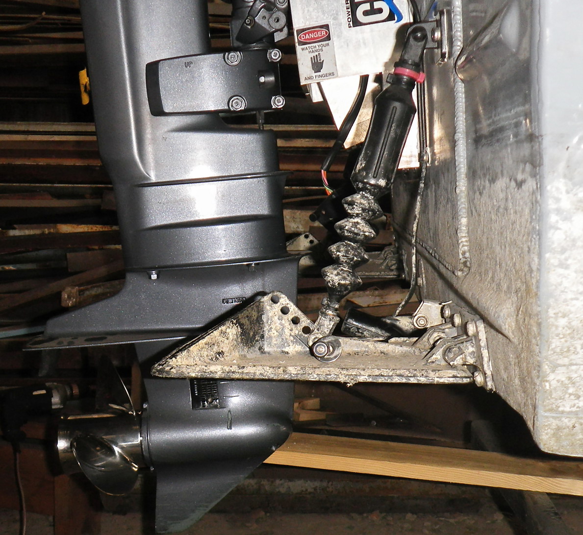

Вечером пороюсь в компе, если остались записи по размерам и расположению с 2008 года (многое из переводных статей приходилось черпать)
Мой "крым" с выносным транцем и пластинами в альбоме )
Из того что помню:
- длина и площадь пластин считается в зависимости от длины корпуса
- ставятся параллельно днищу , с уступом от кромки днища миллиметров 5-15
(на скоростных килеватых корпусах могут ставится параллельно поверхности воды , там народ вечно спорит, как правильно)
- от края борта , по памяти тоже как то считали, сантиметров 10-12 у меня было
- на фото ниже пластиковые пластины SMART TABS с аммортизаторами, говёненькие конечно, но для сельской местности сойдут)

Транец выносной.
С этим тоже придётся поиграть настройками высоты навески ПЛМ, если хочется привести в порядок,
ну и фото одной из полезных наделок на корпус при выносном транце прикреплю ниже.
Но как потлм крепить между этим всем датчики, хз.
