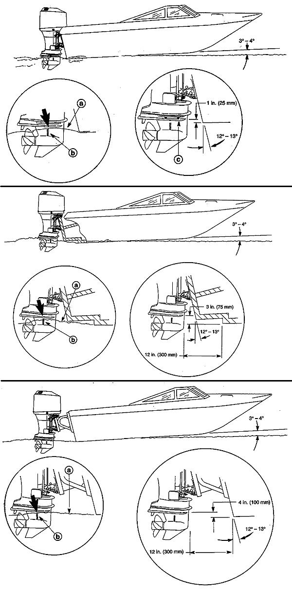

Первое на чём заострю внимание: оптимальная высота подвеса ПЛМ на выносном транце
(нужна для того, что бы был более-менее правильный вектор тяги, и убрать лишнее сопротивление редуктора и АКП).
Высота подбирается на каждом корпусе опытным путём, корпуса разные , а на П-4 это будет борьба компромисов).
Но есть база от которой отталкиваются.
Оптимальный угол атаки для малокилеватых корпусов 3°- 4°, АКП (антикавитационная плита)
при этом должна быть параллельна поверхности воды (на практике обычно всё же пару градусов от кормы),
соответственно и вектор тяги направлен так же.
При таком раскладе почти вся мощность двигателя тратится на скорость, а не на загрязнение окружающей среды
(для понимания можно глянуть оф ролики Finval, UMS TUNA).
Высота подвеса на выносном транце:
Для гражданских плоскодонок можно начать на 100 мм отступа от транца АКП на 15-20 мм выше уровня днища
(у себя на «крыме» на второй год, по результатам испытаний поднял на 140 мм выноса на 25 мм, и этого было мало).
К посту приложу рисунки из статьи (оригинал на английском, сейчас уже не найду, а рисунок сохранился) в нём основы понятны,
но в статье рассматривались более килеватые корпуса и ПЛМ побольше), поэтому на рисунке мы видим
на 12 дюймов отступа 4 дюйма подъёма ПЛМ, как по мне, это уже спорт.
Есть ещё нюанс: чем выше ПЛМ, чем лучше реализована мощность, чем больше скорость ....
тем больше шансов на дельфин и нужна более точная настройка (или правильно спроектированный под эти скорости/мощности корпус, но это не в нашем случае).

Назва:  вын транец.jpg
