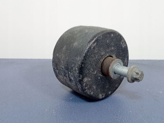

Видать я не так тему назвал, не так обьяснился----и вы меня недопоняли!
Это не про резиновые подушки на которые крепятся агрегаты,.....я про резонанс вибрации и шум. С этим можно и думаю нужно побороться!
Называют эти грузики по разному-----противовес,......динамический демпфер,....динамический амортизатор. Ставят их на автомобили,....на подрамники, елементы подвески и на агрегаты---редуктора кпп раздатки и на сами моторы.
Можно думаю и самому наделать из всяких остатков проушин амортизаторов и сайлетблоков оснастив болтом и пригрузить любыми деталюшками или даже отлить из свинца.
Часто вижу эти грузики на выхлопных системах премиум авто БМВ Мазда Ниссан и других. Ставят их для комфорта чтоб шумы от дороги и вибрации не передавались на кузов
