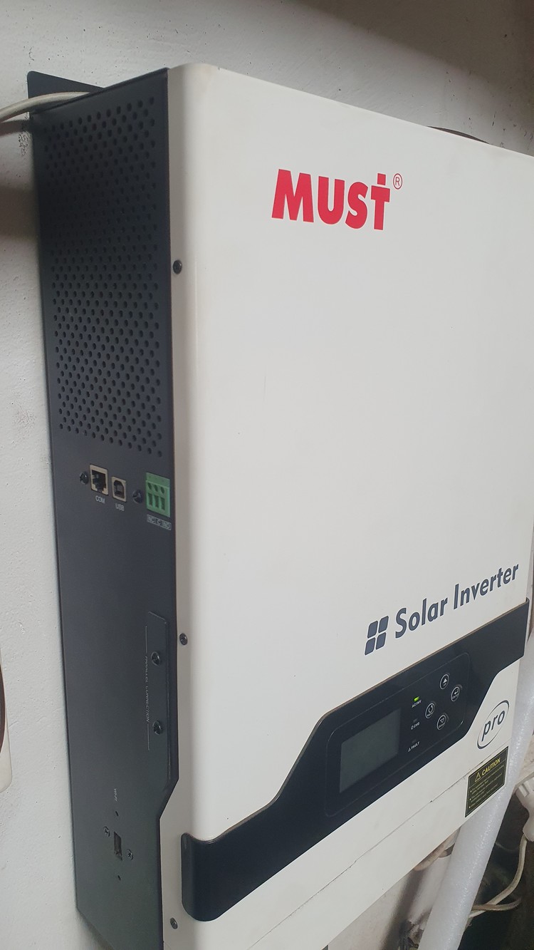

У меня стоит гибридный инвертор Must на 3 Квт 24 вольта, 4 аккумулятора AGM по 95 А.ч. и 8 солнечных панелей по 330 Вт. При отключении света ночью, хватает часа на два. Скорей всего из-за аккумуляторов. Хотя все брал новое. Потребители - около десятка лед лампочек, два телевизора, Вай фай, три компа, система видеонаблюдения на 4 камеры, спутниковое, два двухконтурных котла, аквариумный компрессор с насосом циркуляции, ну и там по мелочам (зарядки, подсветки на выключателях...) Используется для запитки двух домов на одном участке.
