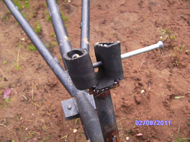

Когда прицеп делал , не догадался фоткать, поэтому - готовый вариант . За основу взята б/у балка от 08 с ступицами. разрезана посередине и вваренна труба, колея расширена до 1900мм. дышло 5м 57х2, рамка 40х40х2 размер длинна 1м ширина 1.5м. косынки крепления к раме из уголка. Ролики были нарезаны из валиков старой типографской машины. Но это не критично, за основу можно взять трубу подхоящего диаметра, и натянуть на неё маслостойкий шланг соответствующего диаметра. Внутрь втулка из фторопласта или текстолита ну и ось - у меня 16мм. Лебёдка строительная (так дешевле) стальной трос заменён на ленту- использован буксировочный трос. Полдня потратил , чтобы упор сделать передвижным для развесовки . пружина 08 резана пополам. амортизаторы были слегка б/у от нексии, но лучше покороче и ставить вертикальнее. Если есть вопросы задавайте постараюсь ответить . Всё на круг вышло примерно 230 usd
