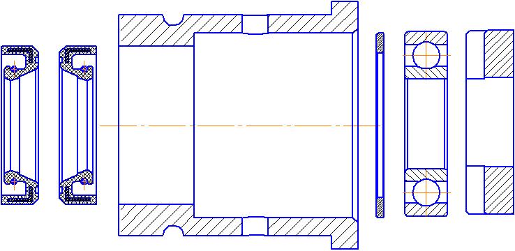

...Во вложении схема примерно того, про что я говорю. Вместо бронзовой втулки установить подшипник....
Если сделать так, как показано на рисунке, то подшипники долго жить не будут, ибо вал с малыми обоймами подшипников вращается в одну сторону, а шестерёнка заднего хода в противоположную.
А упор торца щестерёнки происходит как раз на малую обойму подшипника(ов).
Надо изолировать этот контакт. Можно так, как показано на рисунках
(см. ниже), можно поставить между 202 и шестерёнкой подходящий упорный подшипник. Зазоры выбирать регулировочными шайбами.
А самая идеальная доработка редуктора на фото №4.
Всё планирую её сделать.
