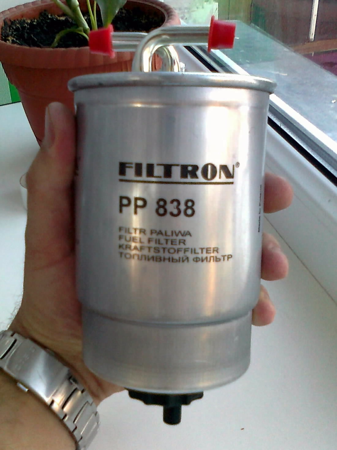

Сепараторы центробежные за счет потока топлива это каменный век. На нормальных топливных системах сепараторы с принудительным приводом.
Ну так я думаю, что малосильному мотору с его смешным расходом ставить супер сепаратор , это расточительство, а вот для дизельного стационара это самое оно.
Просто при малом расходе топлива вода, сама по себе в отстой отделится в большой колбе, а большего и не требуется.
Назва:  Фото0175_001_001.jpg
