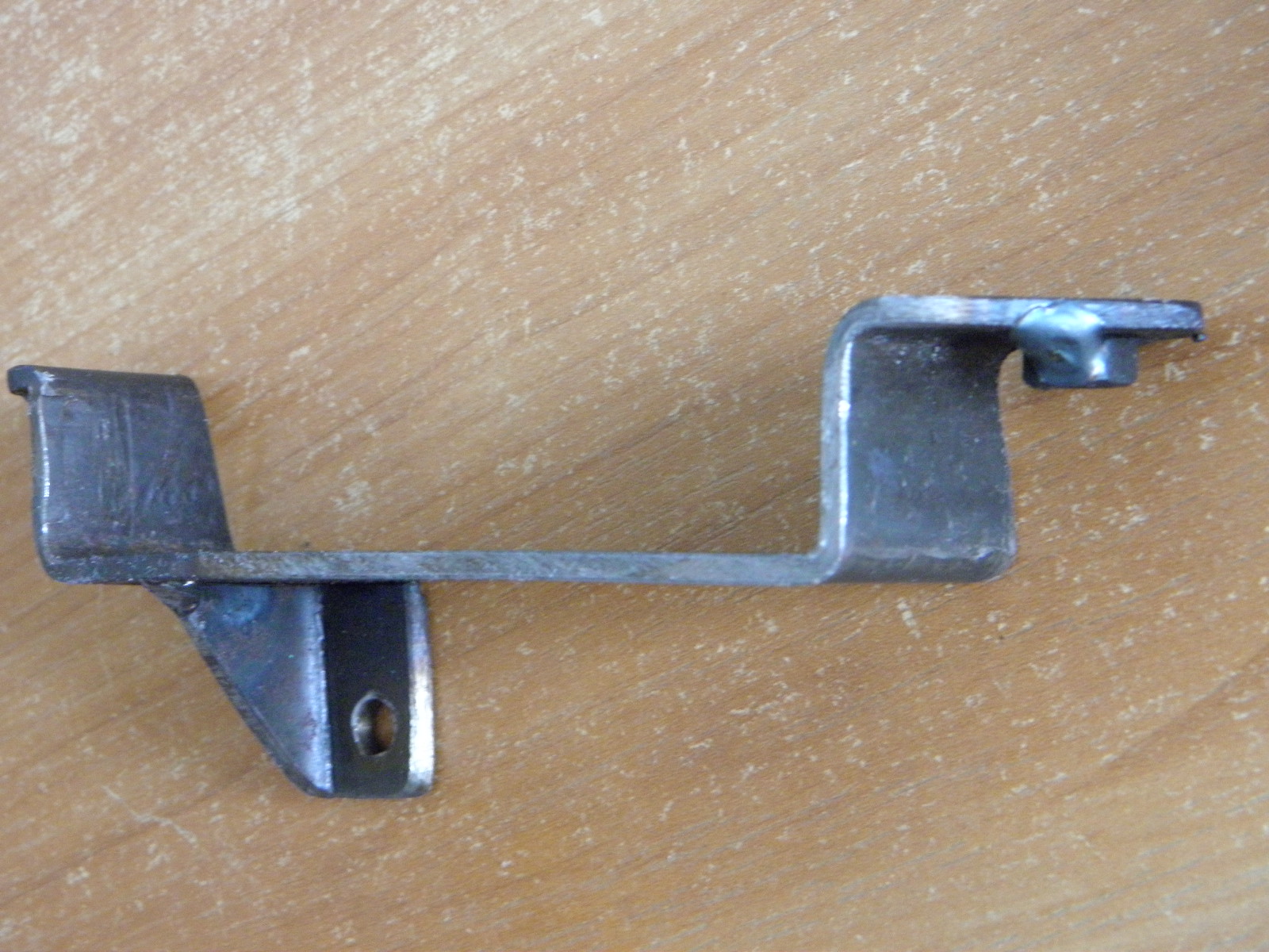

Второй, более сложный кронштейн.
Материал тот-же. Толщина 3 мм. Все отверстия диаметром 6 мм, там где клапанная крышка 7 мм. Высота детали без приваренного уголка 27 мм, больше не нужно не сможете опустить стартер, а с помощью шайб на пару м всегда поднимете. Между центрами отверстий для крепления стартера 152 мм, но по меряйте у себя. Полочки по 30 мм. Нижняя часть до загибов наверх 118 мм. Если смотреть на мотор спереди, то отверстие справа находится на расстоянии 9 мм до центра от ближайшего края и 13 мм от ближайшего загиба. Крепление к клапанной крышке можно не приваривать, если общую часть сделать немного уже (у меня 30 мм), а приваренную часть предварительно вырезав загнуть. Можно Делать чуть больше, подпилить легче, чем наваривать.
