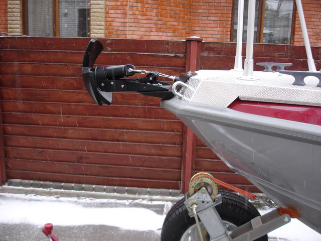

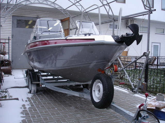

Допис від Бывалый.В Переглянути допис
Вариант род номером 1.минкота ,ромашка 13 кг.
А есть еще альтернотивные варианты?? На такой же рейтинге или даже выше! Не хочу.что бы как с мотором получилось,думал.что взял именно ОНО САМОЕ по финским буклетам ,а оказывается можно было 140 сил.
Вариант установки МК. Один минус, сложно менять шпонку.

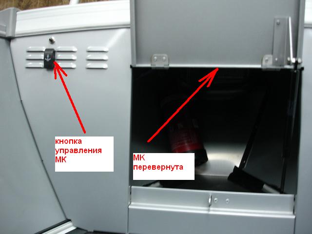

Вау!!!! Здорово!!! Серега,спасибо за подсказку!!Вид и идея просто супер!! И,что способности лебедки при этом не меняются?? Как она себя ведет в перевернутом состоянии? Что производитель дает добро в таком применении? Не будет там "чаво" перетераться и т.д....
Старий 09.01.2011, 11:34   #52 (permalink)
Карапь: Buster L аля Buster LX Yamaha F70
Дописи: 308
Сказал(а) спасибо: 139
Поблагодарили 209 раз(а) в 73 сообщениях
Типово Re: Купил лодку Buster XL !! Поделитесь интелектом!
У меня на Эмке работает 3 года без проблем.
А что ей случится то. Хоть в перевёрнутом, хоть боком, хоть раком. Главное обеспечить паралельность ролика роульса и барабана лебёдки, ну и ещё одно условие. Я человеку на Лунд 1625 тоже хотел так сделать, но ещё более хитрее - через систему роликов тросс завести с роульса на лебёдку. Пока отказался.

Допис від Ser Buster Переглянути допис
Это конечно здорово Но все таки производитель допускает такой вариант??
Или нет?
Это ноухау. Производитель до этого недопёр.
Вопрос. А при беготне с лодки на берег и обратно она не мешает? Не спотыкаешся? Я просто смотрю на фото, роульс стоит четко по центру.
На Эмке смещён влево, а на ХL по центру. абсолютно не мешает. На Эльке буду ваять тоже таким образом.
...абсолютно не мешает. На Эльке буду ваять тоже таким образом.
А я передумал... из-за шпонки... Как всомню эту процедуру... , её и наверху поменять - гемор, а лёжа на спине, в полутьме...
На Эльке шпонку менять будет гораздо легче, рундук открывается вверх, МК в нормальном вертикальном положении. Сделаю, покажу фото.
