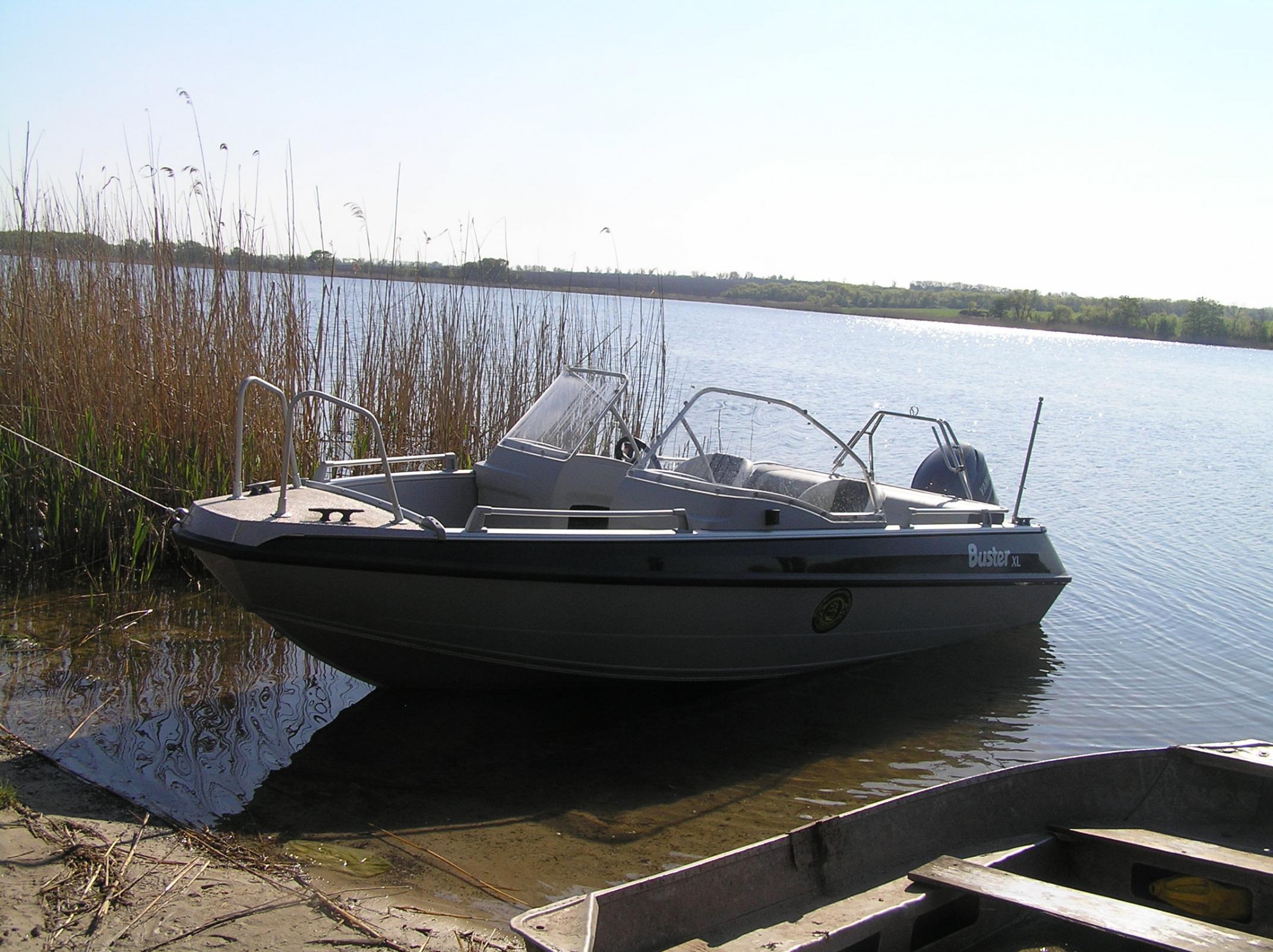

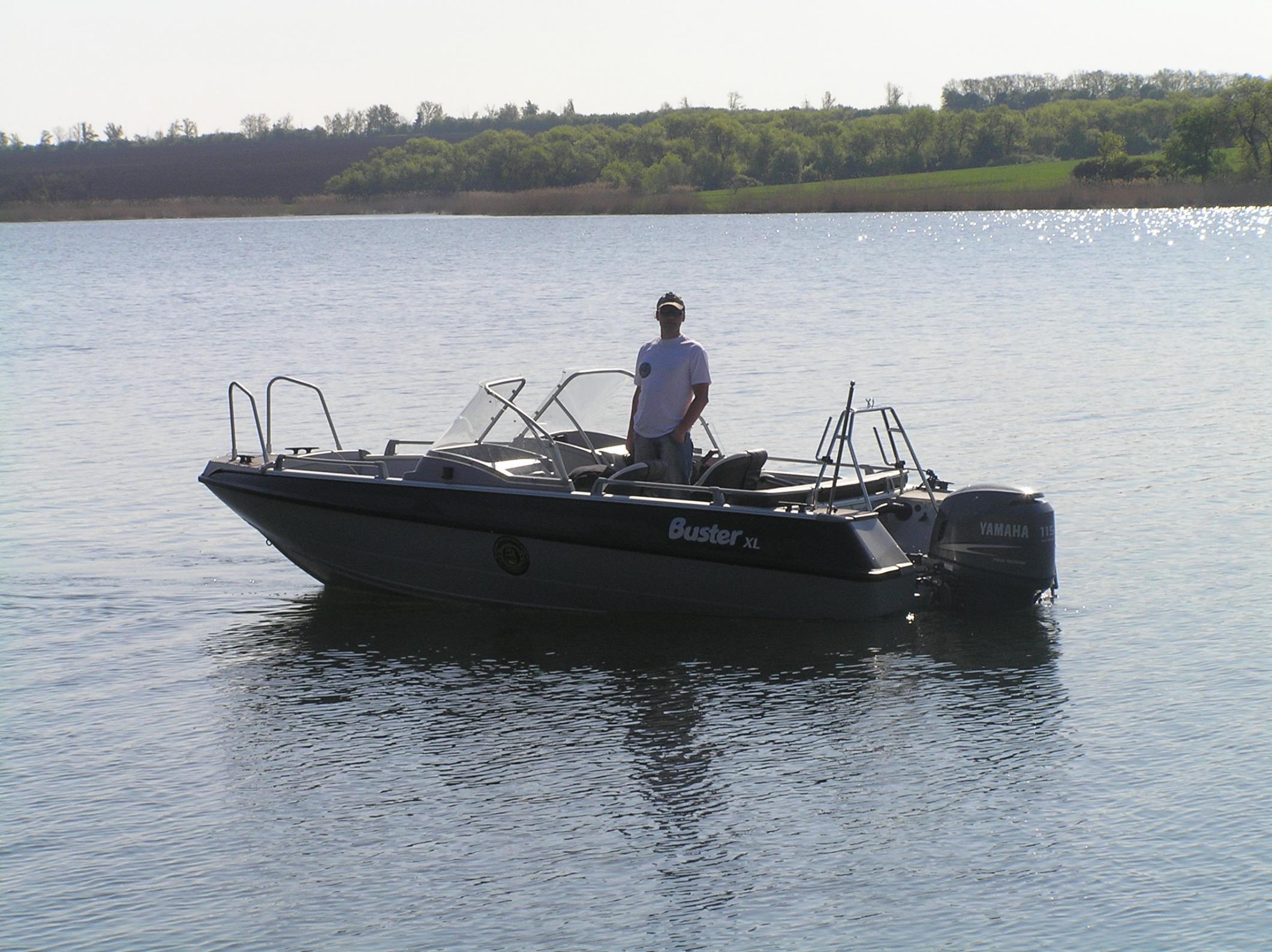

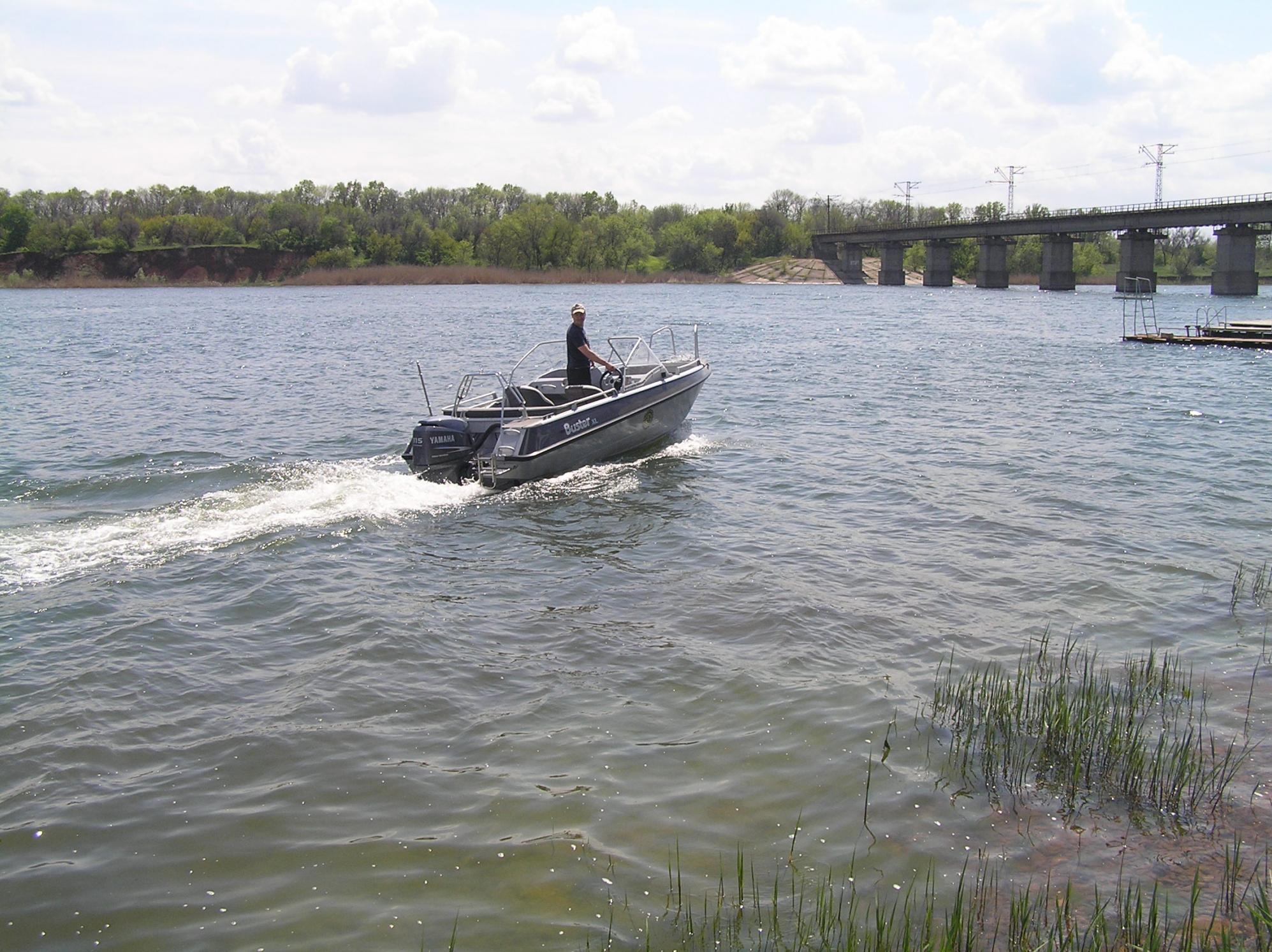

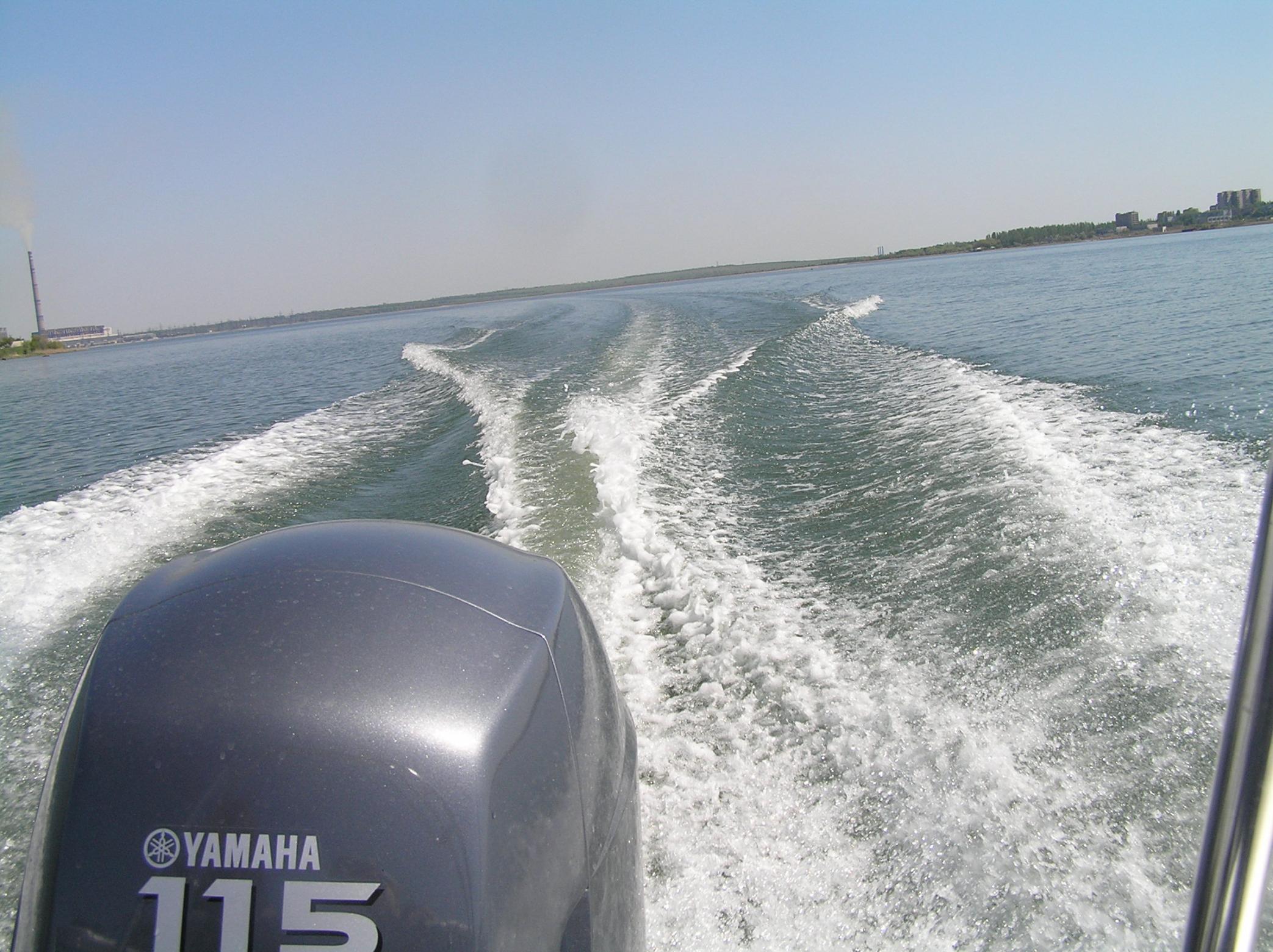

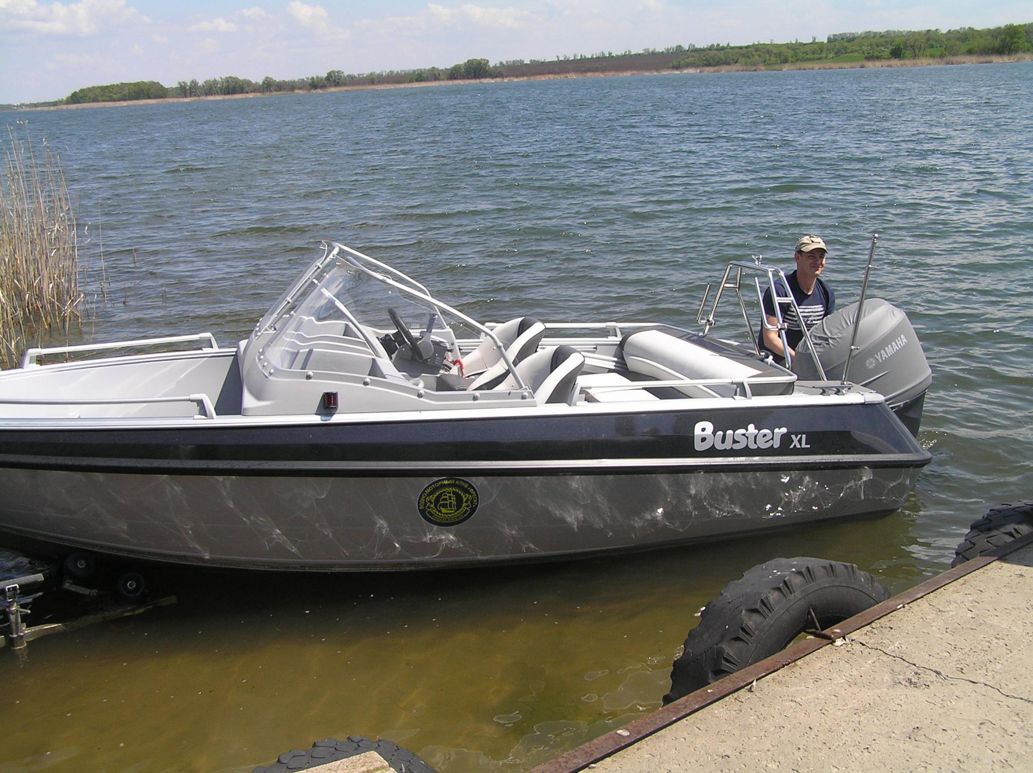

Сбросил в пятницу лодку и за два дня обкатал.Теперь поменяю масло и отвезу наконец ее на дачу к большой воде.Прицеп от Ser Buster мне понравился в легкости сброса,подъема лодки и на ходу .

Валера поздравляю. А где фото, как бутылка шампусика разбивается об борт лодки. И мне что то кажется, что моторчик бы повышее можно поднять.

Валера, а что за штучки у тебя на тарге прикручены?

2Бывалый.В
А нету ли ещё данных по скорости?
Как-то в статике глубоко мотор сидит или мне кажется?

Спасибо всем за поздравления! Игорь "штучки" на тарге для вейкборда это непосредственно крепеж для вейкборда.Вейк просто в них вкладывается,как на плечи! Загорелся таргой которая сверху консолей,дергаю Саню по этому поводу,если цена будет вменяемая наверно куплю.Buster для своих лодок тоже делает.Снять бы размеры с оригенала и самому сварить вот это было дело.

На выходных после замены масла более детально сфоткаю и сниму показания с приборов.Максималка была 71 км/ч (один в лодке) с учетом родного винта 13\17 к2.Брать буду второй 19,должна поехать по "веселее".Мотор переставил на второе отверстие Ser Buster рекомендовал.В поворотах винт не "проскакивал".....в целом даволен.Семья вообще в восторге У нас кроме надувного матраса лодок не было.Так,что папа сейчас в авторитете

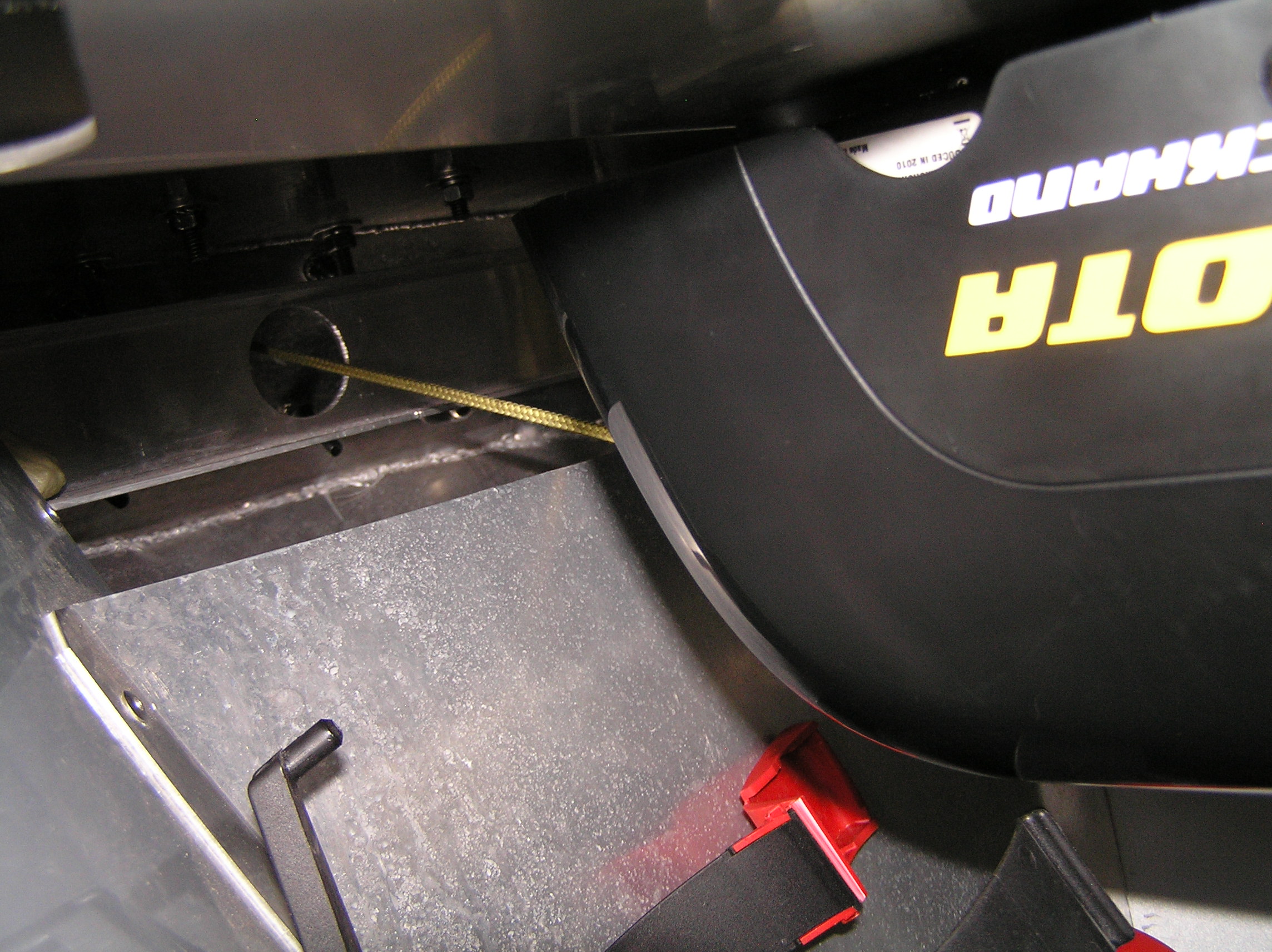

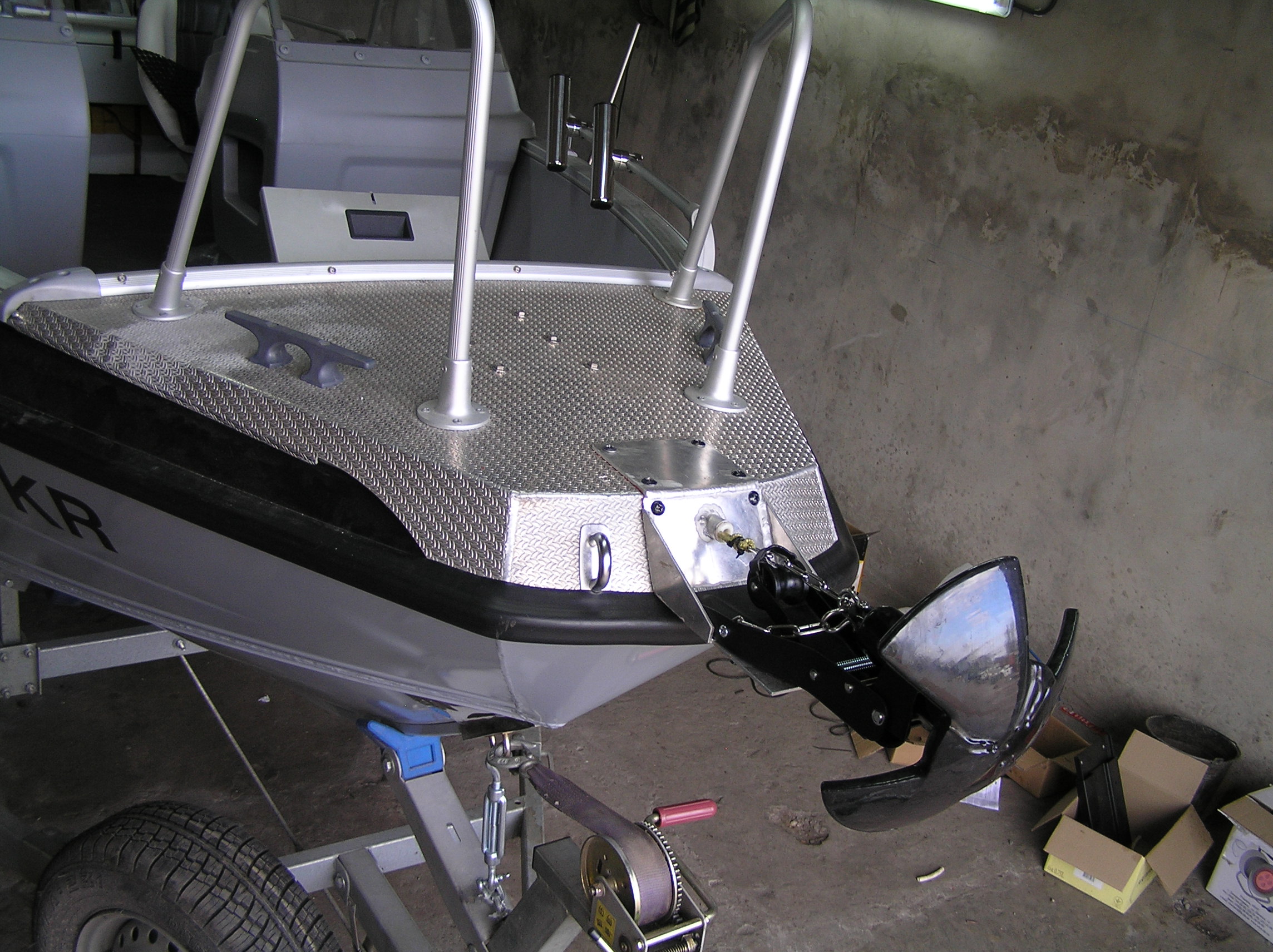

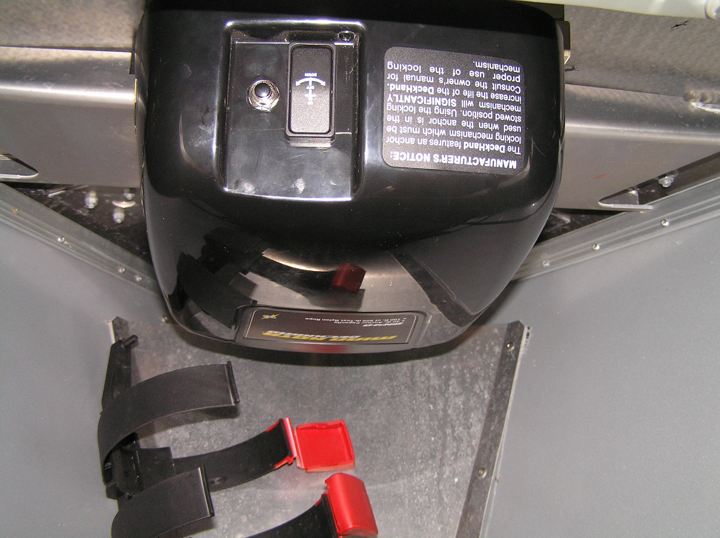

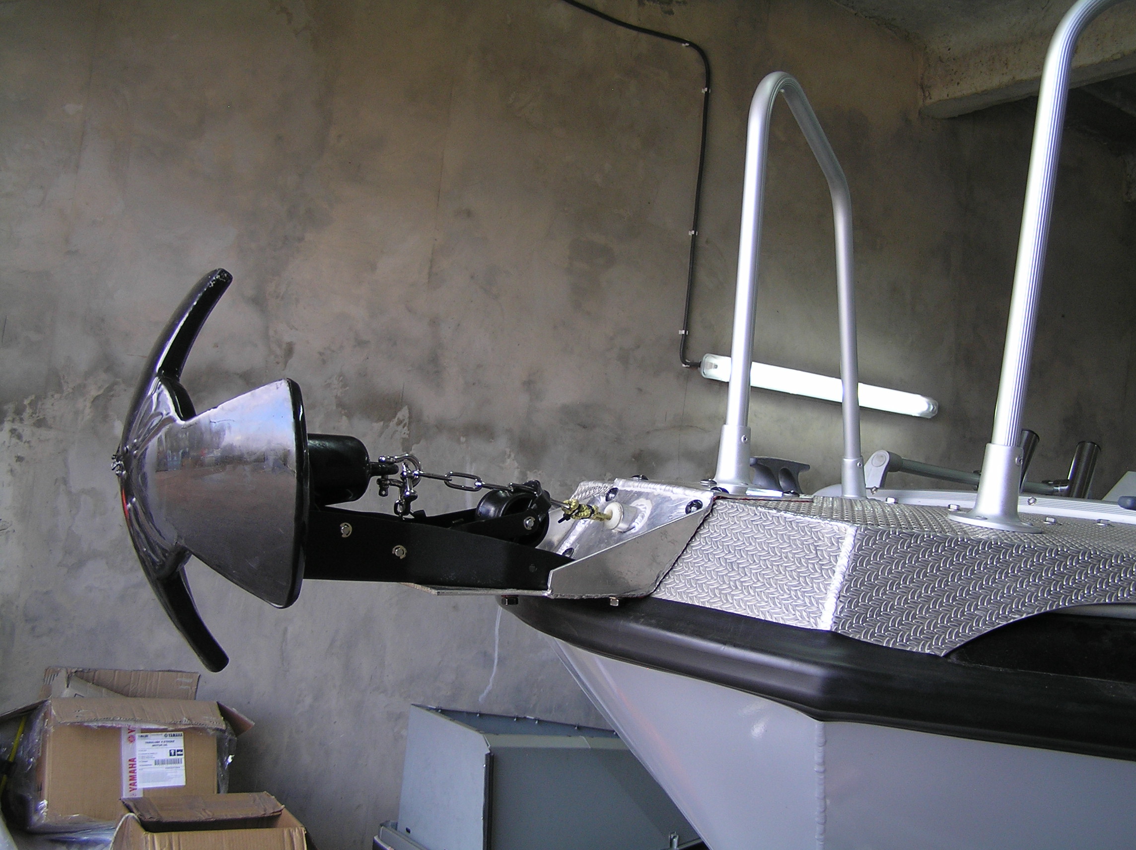

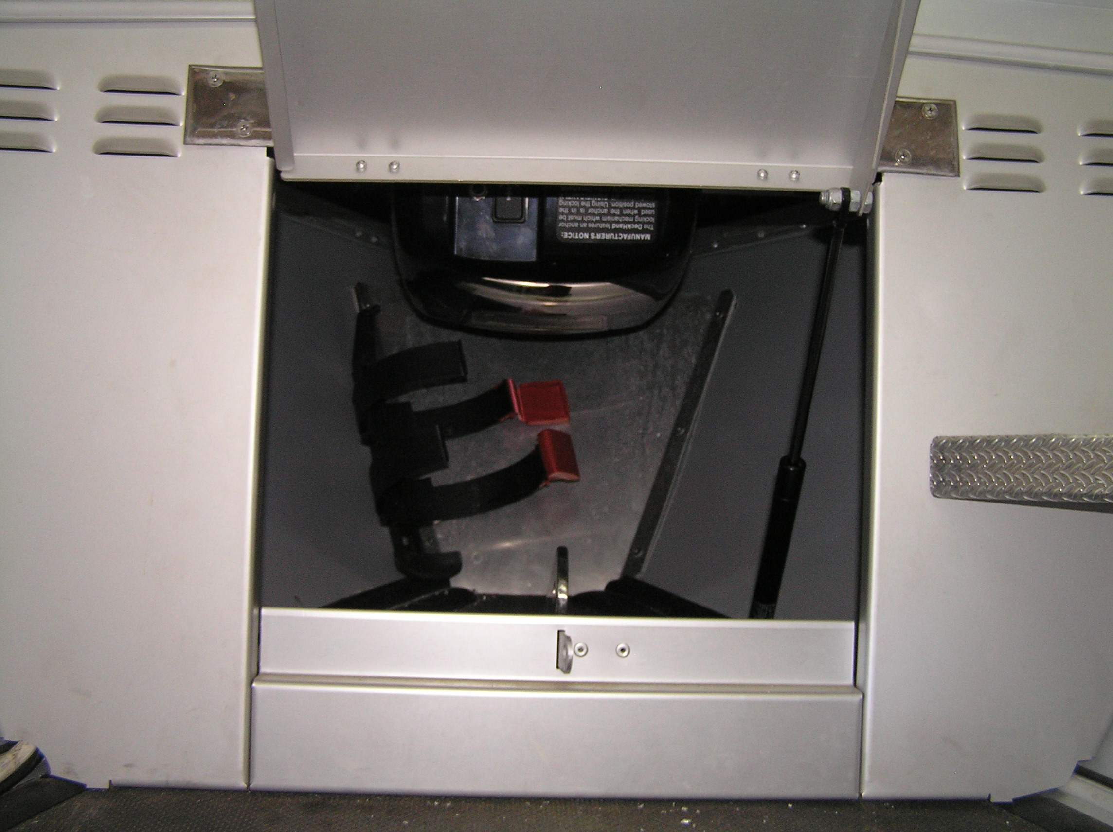

Лебедка установлена в "правильное место".........С гемороем конечно,но результат меня устраивает.....,сегодня когда закручивал последнюю гайку выронил ключ на 13 в носовой переборке..... достовал при помощи магнитов,проволочек и "какой-то матери"....Достал ,вся спина поцарапана,руки в синяках и сбиты,а жена не верит......,что это вроде тоже "секс" но только с лодкой....

Очень толково сделано!

Якорь отполирован как у кота яйца

Не легкая работа проделана,думаю не один раз чью то мать вспоминал, задумка 5+ ,исполнение своими руками 5+,экономия места 5+, Итого Лебедка бомба,Кулибину респект.

Отлично получилось. Валера, ещё можно кнопку вынести (см. пост 50) , ну и якорь правильный поставить.
