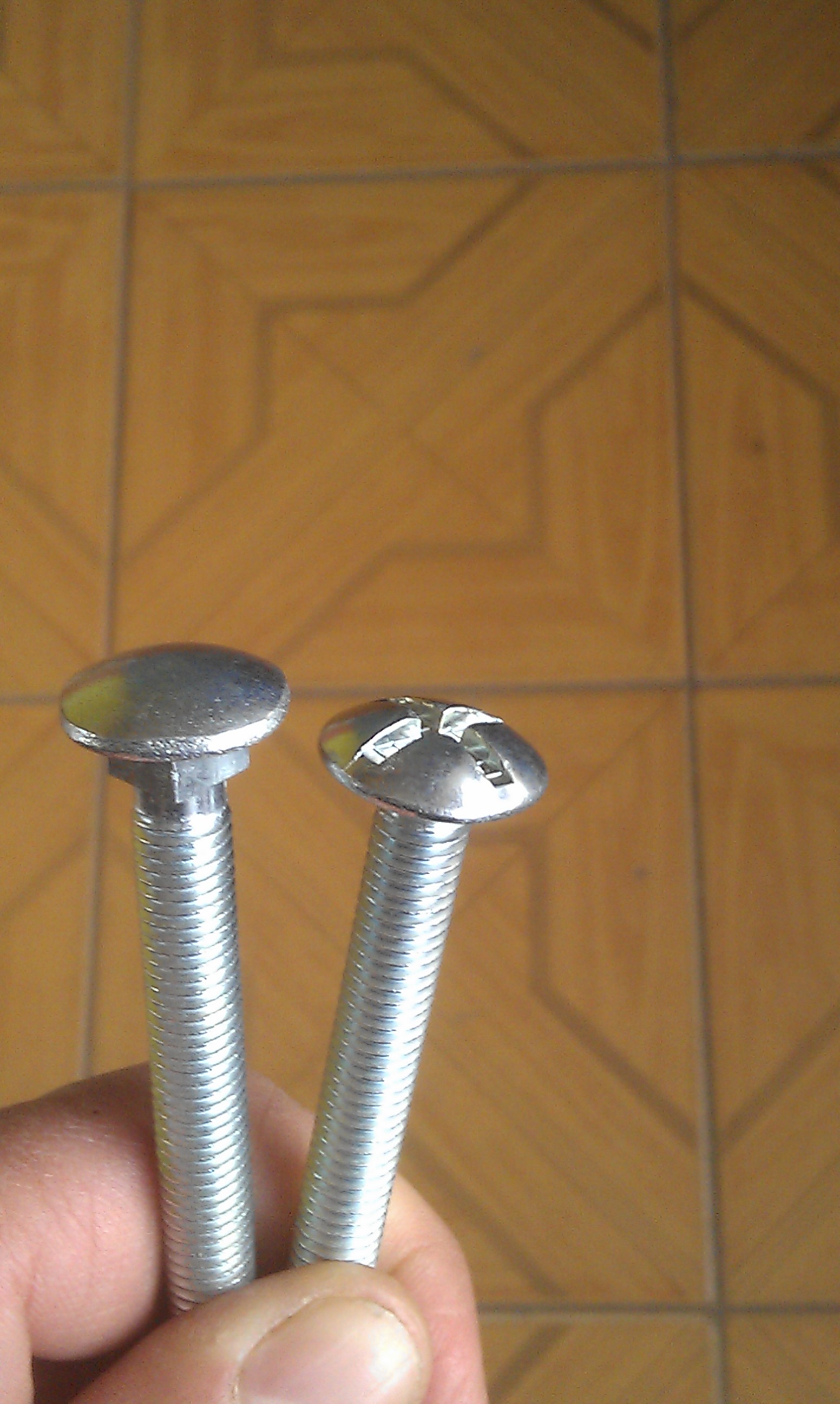

Странно. Когда я отдавал лодку, два спиненгодержателя присутствовали в комплекте.
Наверное очень хорошие, были
Валера я не профи в таком тюнинге, но обратил внимание на болты крепления (они под шестигранник), может есть смысл поставить с круглыми головками, иногда хочется посидеть на носу, или босиком...

На круглые болты любой может стать и чувствовать себя комфортно.....мы легких путей не ищим !!! ..... Или хорошая мысля, приходит "опосля"....
